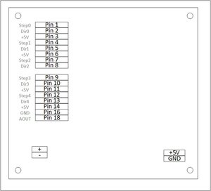

max73 писал(а):еще, вопрос по подключению к SD плате. Я нарисовал ее схематическое изображение, можете расписать что куда подключать? В идеале вообще все контакты обозначить, а то не совсем понятно что такое + и - например :)
так как минимум два типа подключения есть :) так что лучше в инструкции к драйверу посмотреть.
mmv
Сообщения: 615
Зарегистрирован: 24 май 2016, 21:58
Репутация: 38
Re: Настраиваем контроллер to_pci.
Сообщение mmv »
Как на вашей картинке, разъём внизу слева это выход сигнала enable. Электрически этот выход такой же как любой выход на плате io.
Чуть позже добавим инфу по этой плате в описание.

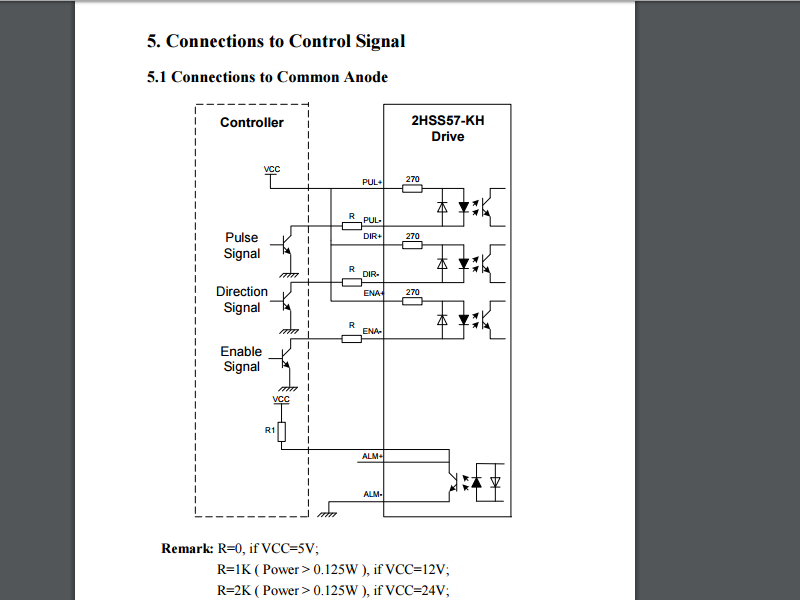

Для понимания как подключать ваши входы PUL+ PUL- и т.д. нужно понимать что это за входы с точки зрения электроники. Нужна структурная схема внутренностей входов или описание. Просто что такое PUL+, я конечно могу догадываться, но это не знание, а домыслы.

mmv писал(а):Нужна структурная схема внутренностей входов или описание
Ну и где?
На сколько я знаю у вас драйвер двигателя HBS57. выложите здесь схему с последней страницы описания на привод, у меня просто нет возможности

Выходы step и dir на плате с общим эмиттером. Поэтому схема подключения этих сигналов вот такая:
connect_driver.png (3527 просмотров) <a class='original' href='./download/file.php?id=165605&mode=view' target=_blank>Загрузить оригинал (51.73 КБ)</a>
Выход 5в, поэтому R=0.
С платы должен выходить (+), поэтому именно он есть на разъёме.
pin16-GND, pin18-AOUT(на этом рисунке) Аналоговый выход, можно использовать для управления шпинделем или осью.

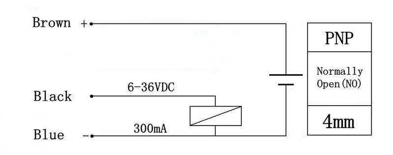

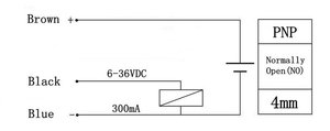

нет, что-то не получаетс подключить датчик к IO плате.
Есть датчик LJ12A3-4-Z/BX NPN, схема такая:
datchik_ind_J12A3-4-Z_BX.jpg (3146 просмотров) <a class='original' href='./download/file.php?id=166068&mode=view' target=_blank>Загрузить оригинал (25.72 КБ)</a>
я что-то туплю, если завожу голубой на минус и AGND, коричневый на плюс, а черный нулевой пин IO платы, то при срабатывании датчика ничего не происходит.
При том, если сделать по схеме, минус на голубой плюс на коричневый, то при срабатывании на черном появляется минус. То есть вроде как все даже работает, но как в этом случае его подключить к плате я не понимаю.
mmv
Сообщения: 615
Репутация: 38
Сообщение mmv »
Ничего не понятно. Сначала нужно отдельно от платы включить датчик и тестером все проверить. На Brown подать +, на blue -, посмотреть что получается на выходе Black. Какое напряжение продаёте на питание датчика?
max73
Сообщения: 327
Репутация: 21
Настоящее имя: Maxim
Сообщение max73 »
так проверил все, норм. При срабатывании датчика появляется 12 вольт, но на черном минус.
