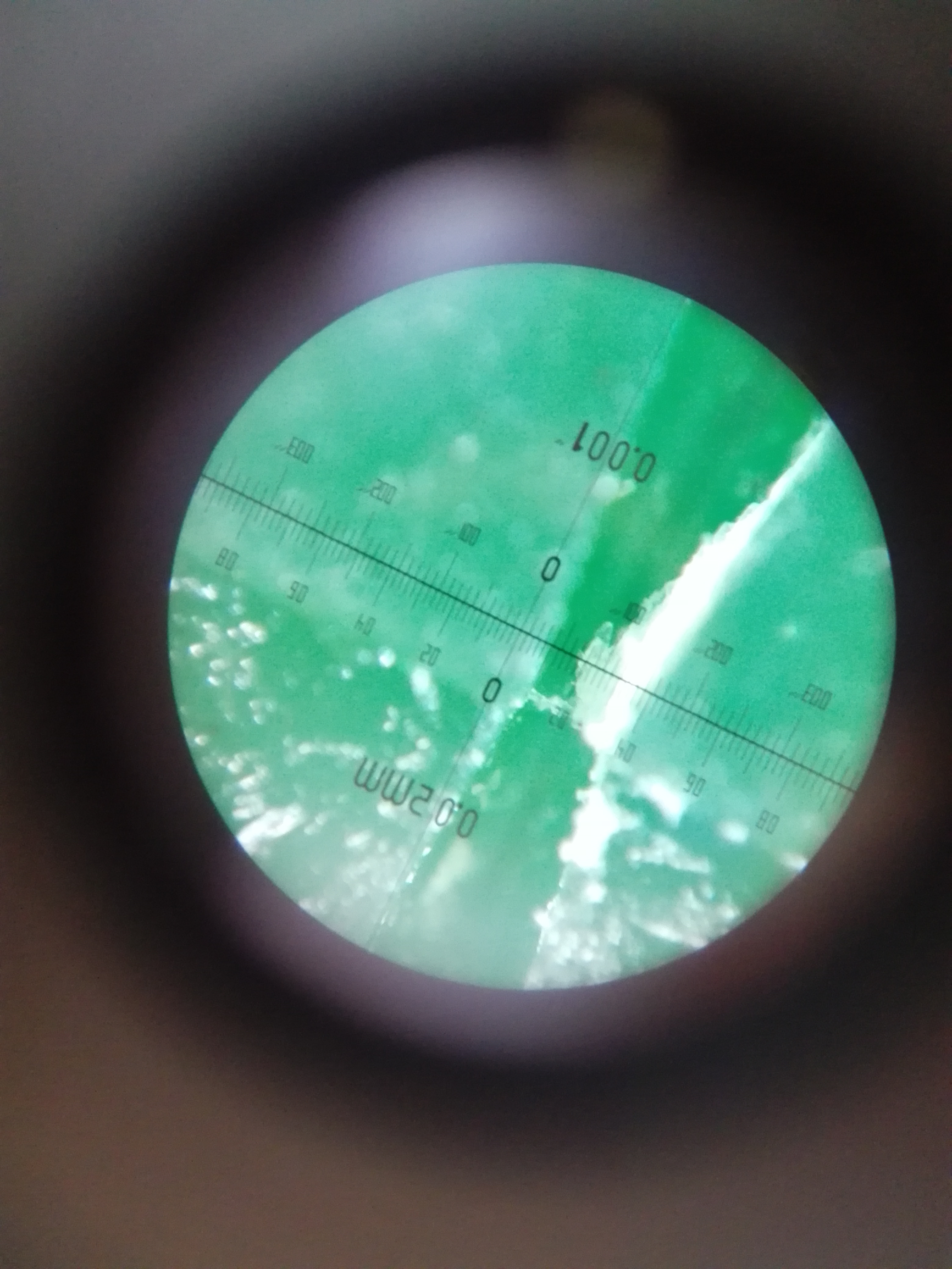

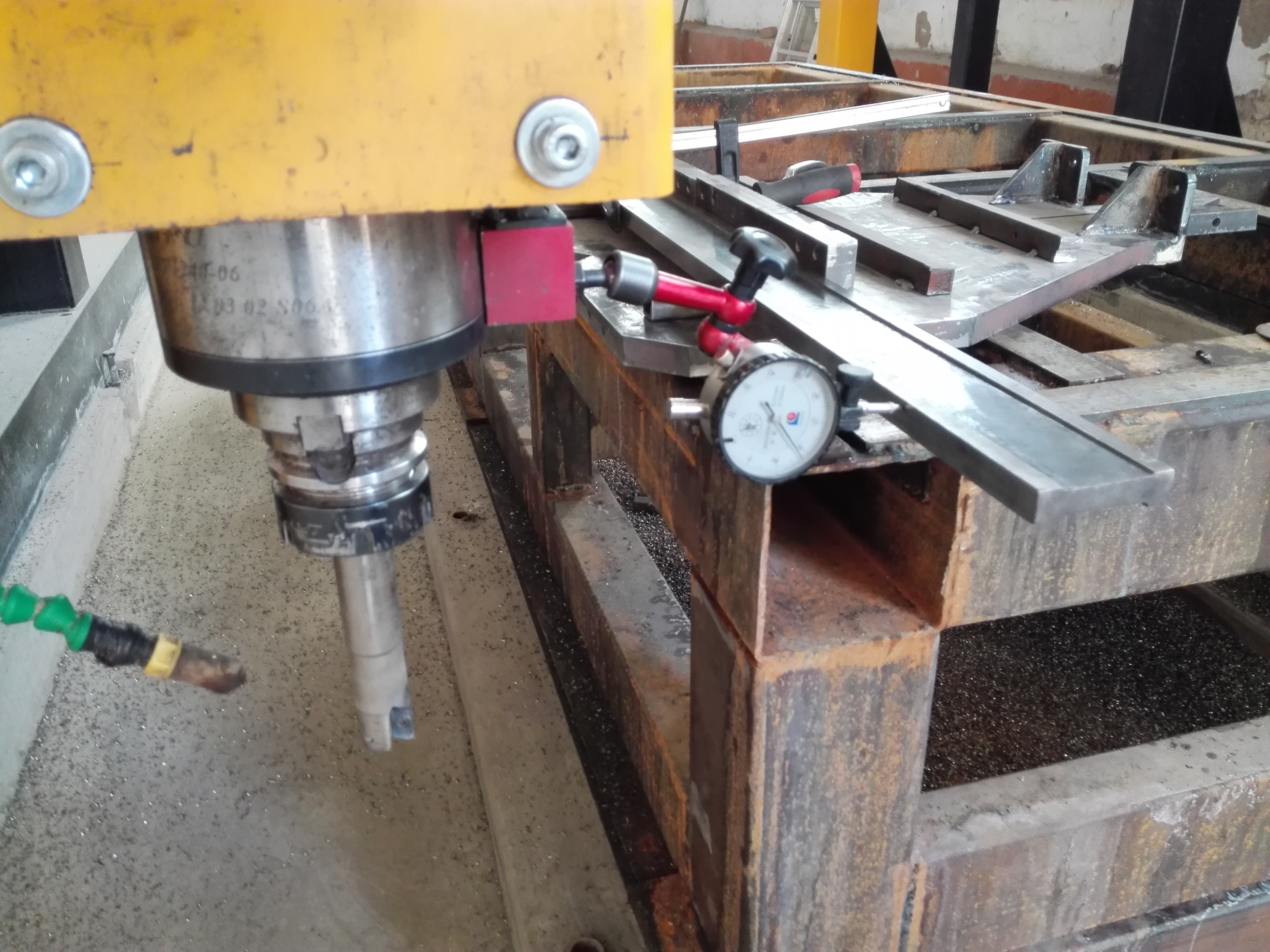

N1X писал(а):Так а где правда то? ) Заявленные на сайте микроны? Я обслуживаю станки с ЧПУ на машиностроительном заводе и знаю что такое "ловить сотки". В ваши цифры с сайта я не верю. Вам же сказали - мы можете делать что хотите, и по дереву оно будет удовлетворять людей, но если пишете про суперточность будьте готовы ловить лицом гнилые помидоры - это ложь. "Высокопрецизионные детали" - ложь. Так что никакой предвзятости :)
нет мы уважаем мнение модераторов ! я высказал своё. как вы думаете у нас ума хватило написать программы в том числе и своя система чпу , перевод на мач 3 сделала наша компания много лет назад ктото убрал наши логотипы и распространили и не хватило ума плюсики не ставить! :D
по поводу точности дайте пример с сайта ! и не на все станки у нас такая точность . только на ювелиры.
только что снял проверку станка выкладываю свежее фото по точности! ювелира

забыл добавить фреза на воске 0.1 мм по миромитру посмотрите одно деление 0.02 мм делался разворот по осям в стык в программе
да и почему вас не смущает что все производители ставят такие точности я высылал скрины !

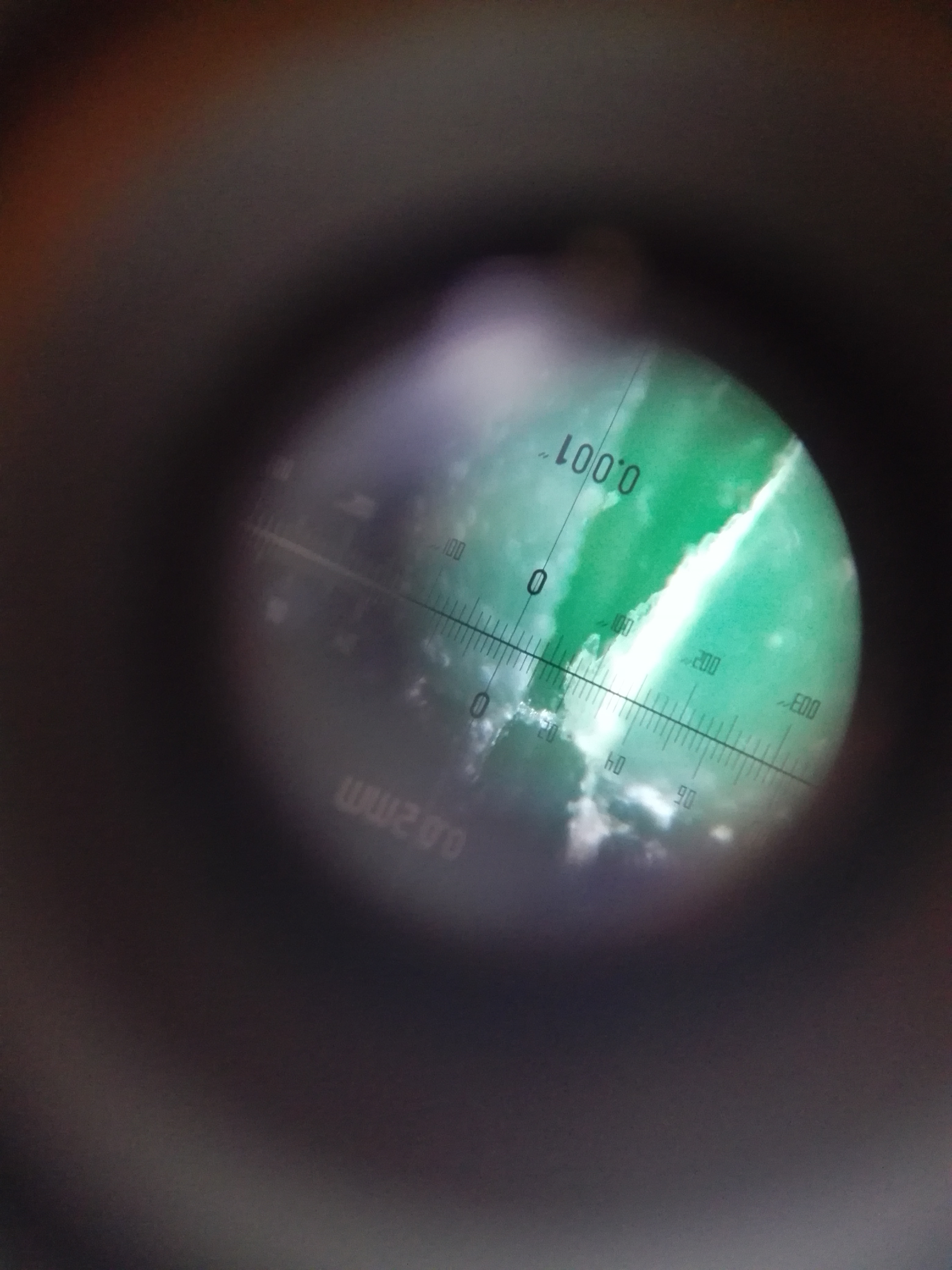

вот фреза 0.1 мм
Screenshot_12.png (3665 просмотров) <a class='original' href='./download/file.php?id=57381&mode=view' target=_blank>Загрузить оригинал (1.37 МБ)</a>

надеюсь всем понятен алгоритм сделали зарез фрезой с одной стороны крутанули ось и сделали зарез с другой стороны и так по всем 5ти координатам!

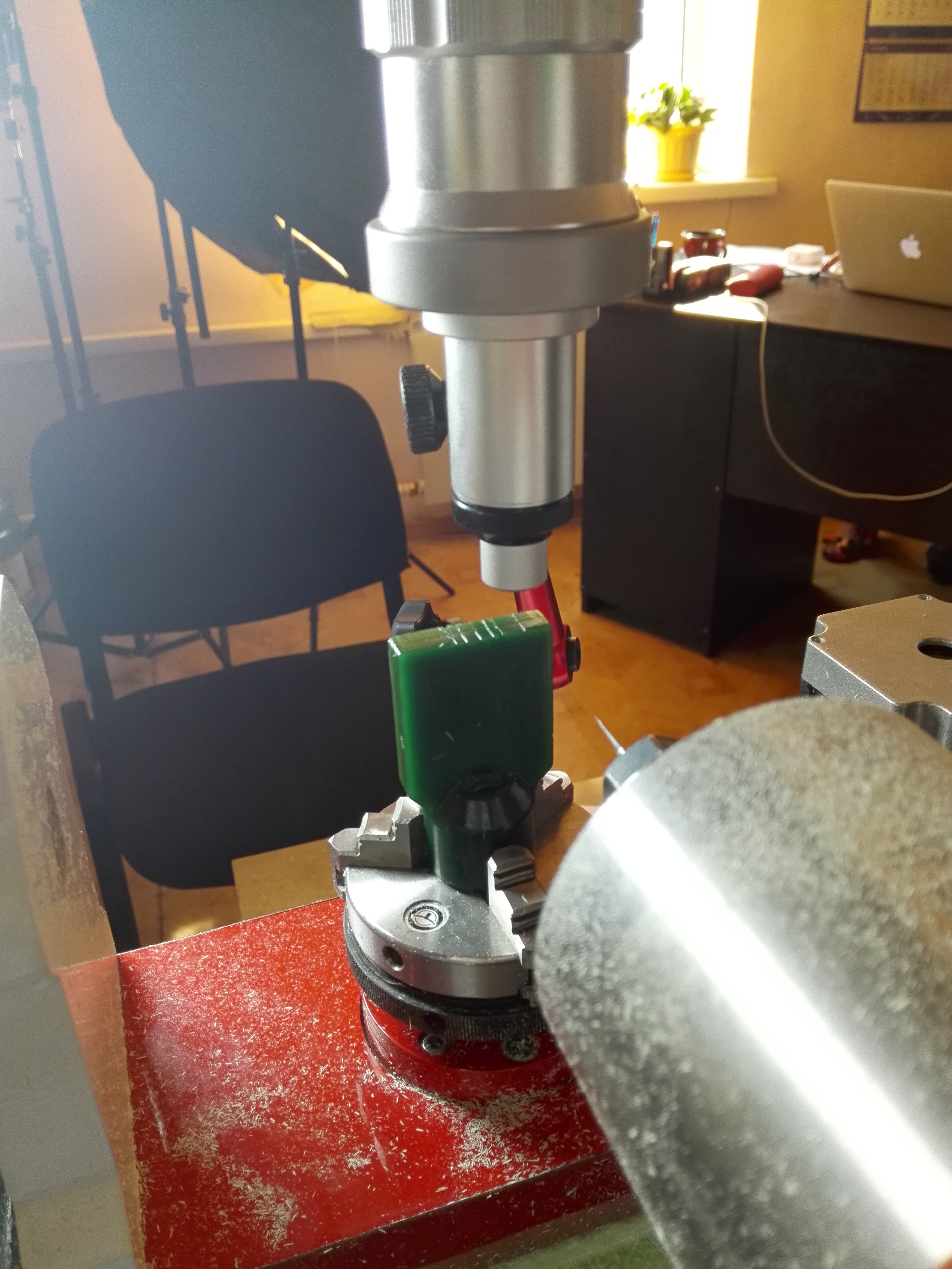

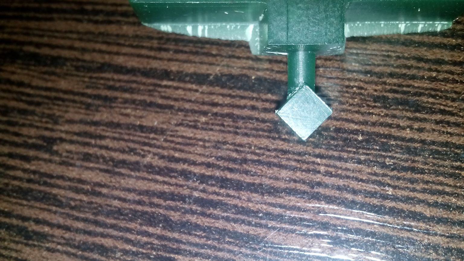

IMG_20150903_103410.jpg (3624 просмотра) <a class='original' href='./download/file.php?id=57382&mode=view' target=_blank>Загрузить оригинал (3.95 МБ)</a>
IMG_20150903_103520.jpg (3624 просмотра) <a class='original' href='./download/file.php?id=57383&mode=view' target=_blank>Загрузить оригинал (4.27 МБ)</a>
Спасибо !
по точности ещё сделал снимок как раз ребята проверяли!

Подскажите пожалуйста, что вы измеряете и для каких целей, линейку, боковину портала? Не много не понятно :)

завод TWITTE писал(а):по точности ещё сделал снимок как раз ребята проверяли!
Непонятно что таким образом проверяется :)
Шпиндель на сколько квт и оборотов на снимке?

7 киловатт. обороты регулируемые 300-3500 об в мин

завод TWITTE писал(а): забыл добавить фреза на воске 0.1 мм по миромитру посмотрите одно деление 0.02 мм делался разворот по осям в стык в программе
У меня на домашнем станке на воске или на лёгком пластике не хуже получается, но вот если попытаться вырезать отверстие в твёрдом пластике или алюминии, то размер "уходит" почти на 0.3мм...

на фото видно что при фрезеровке зареза никуда не ушло , это мы и проверяли !
выложить фото фрезеровки кольца модели? в 5ти осях?

завод TWITTE писал(а):на фото видно что при фрезеровке зареза никуда не ушло , это мы и проверяли !
Не надо, я вам верю. У меня на домашнем станке на воске тоже размеры никуда не уходят. :)
Хотя траектория фрезы на фото не всё проясняет, было-бы нагляднее, если бы эти зарезы не сомкнулись и между ними остался необработанный промежуток в 0.1-0.2мм...

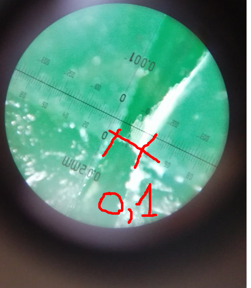

могу вырезать в латуне или в алюминии такой же
IMG_20150903_085400.jpg (3580 просмотров) <a class='original' href='./download/file.php?id=57389&mode=view' target=_blank>Загрузить оригинал (2.9 МБ)</a>
IMG-20150830-WA0002.jpg (3580 просмотров) <a class='original' href='./download/file.php?id=57390&mode=view' target=_blank>Загрузить оригинал (221.6 КБ)</a>
IMG-20150831-WA0000.jpg (3580 просмотров) <a class='original' href='./download/file.php?id=57391&mode=view' target=_blank>Загрузить оригинал (127.6 КБ)</a>
результат будет !
