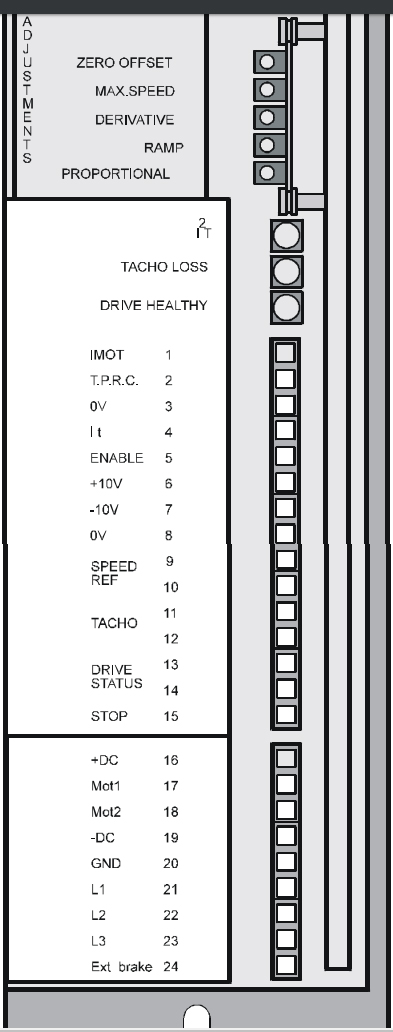

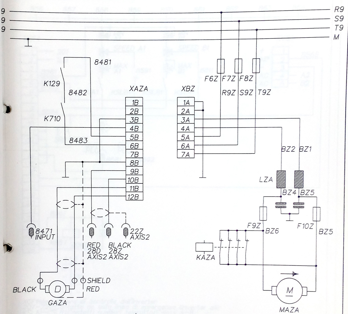

robinnn
Сообщения: 46
Зарегистрирован: 02 фев 2014, 01:44
Re: Ввод в эксплуатацию ЧПУ системы на основе контроллера Kf
Сообщение robinnn »
Если энкодер имеет каналы А, В, А-,В- и индекс каналы Z, Z+. Как тогда подключать к Kanakog ?
Может еще кто поможет с подключением драйвера?
Канал 4 нужно обязательно подключать? Для режима Enable достаточно замкнуть каналы 5 и 6?
Порты.jpg (3418 просмотров) <a class='original' href='./download/file.php?id=86486&mode=view' target=_blank>Загрузить оригинал (138.4 КБ)</a>
1010.jpg (3418 просмотров) <a class='original' href='./download/file.php?id=86485&mode=view' target=_blank>Загрузить оригинал (723.12 КБ)</a>
Тут вроде описание похожего http://www.controltech.com.tr/Documents ... 20Iss4.pdf

robinnn
Сообщения: 46
Сообщение robinnn »
Без подключения к плате вал двигателя крутиться с малой частотой, но при подключении платы идут сильные вибрации.
Вот видео.
https://www.youtube.com/watch?v=v5kB0uK ... e=youtu.be
https://www.youtube.com/watch?v=vGds7S4 ... e=youtu.be
В чем причина?
