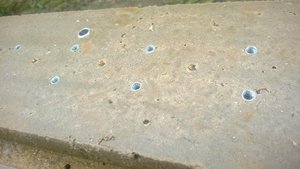

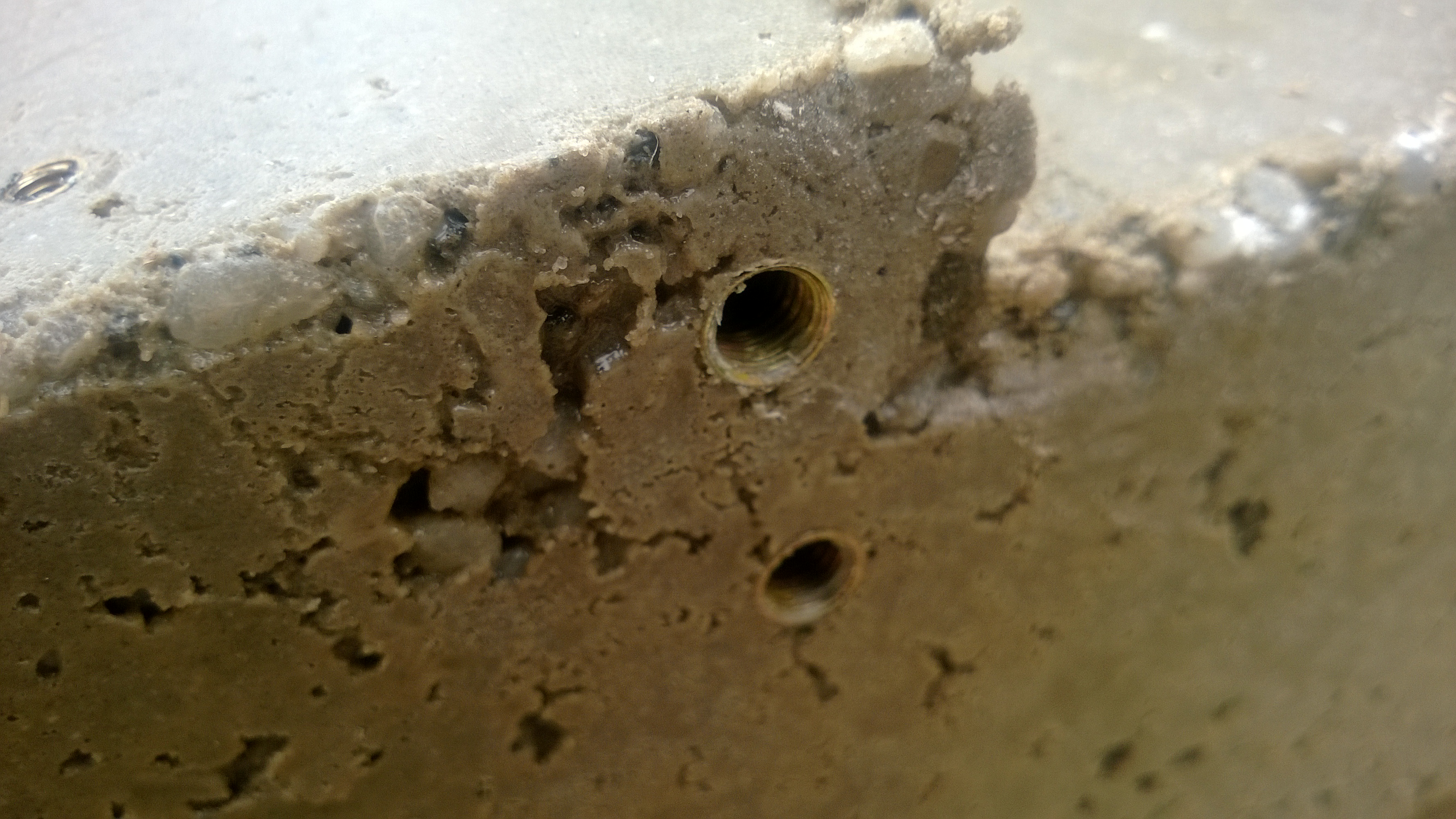

Как-то так получилось:
WP_20131016_003.jpg (3915 просмотров) <a class='original' href='./download/file.php?id=19699&mode=view' target=_blank>Загрузить оригинал (2.38 МБ)</a>
М5:
WP_20131016_004.jpg (3915 просмотров) <a class='original' href='./download/file.php?id=19700&mode=view' target=_blank>Загрузить оригинал (2.46 МБ)</a>
М8:
WP_20131016_006.jpg (3915 просмотров) <a class='original' href='./download/file.php?id=19701&mode=view' target=_blank>Загрузить оригинал (2.23 МБ)</a>
Последняя фотка такая жуткая, потому что это было дно опалубки, и при перезаливке не все куски вывалились - часть попадала на дно. Но поверхность везде твердая, а мелки пустоты зашпаклюю перед покраской.
Re: ВСО из полимербетона
sr480 писал(а): Но поверхность везде твердая, а мелки пустоты зашпаклюю перед покраской.
мож их лучшее залить полиэфиркой :thinking:

А смысл? Сомневаюсь, что эти полости на поверхности пвлияют на прочность или на изгиб. С шпатлевкой приятнее работать, чем с полиэфиркой.

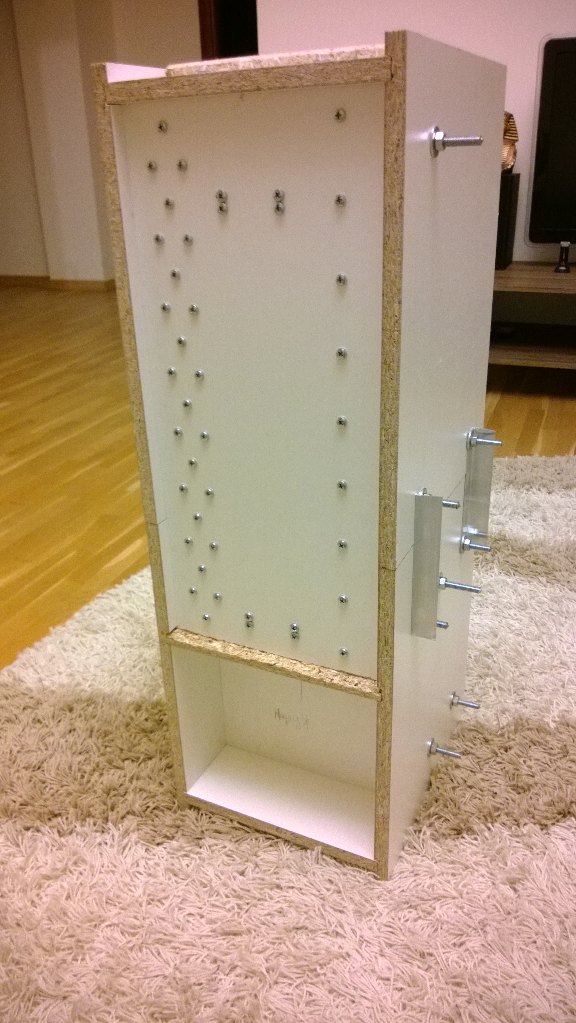

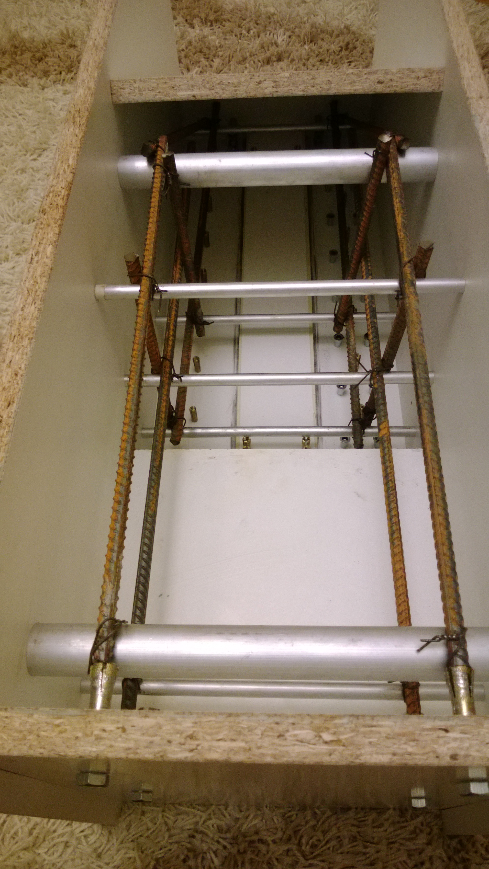

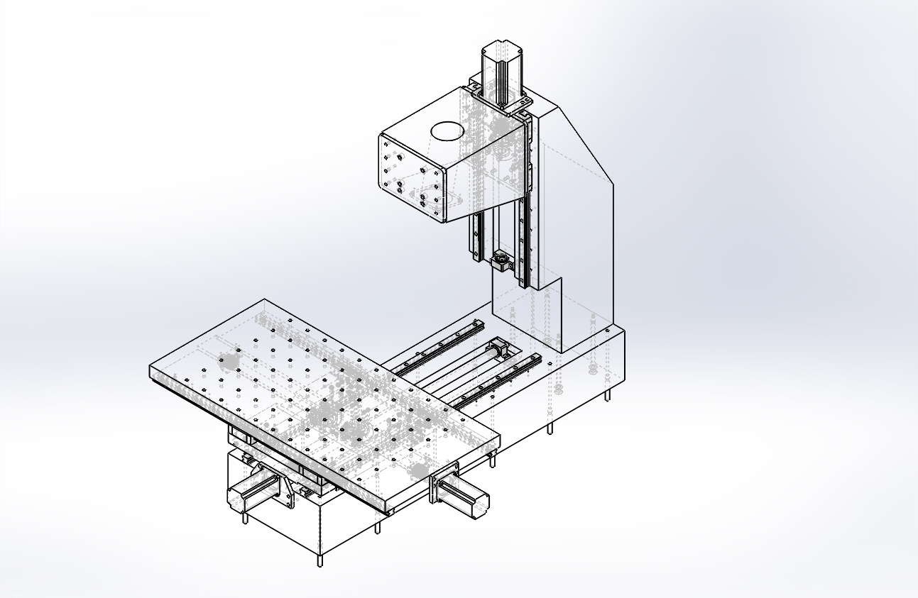

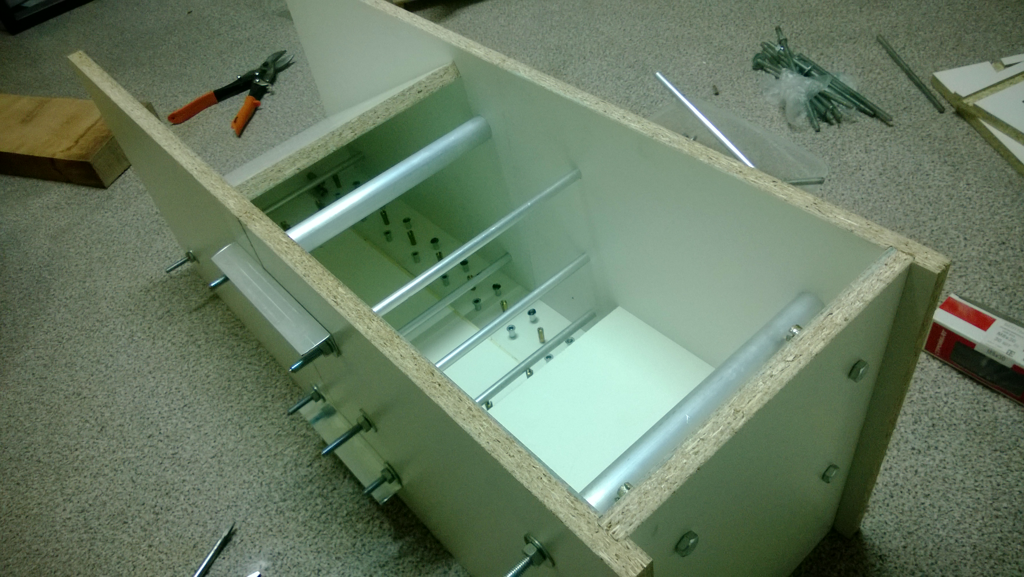

Субботний потоп сломал все планы - собирался залить две детали в воскресенье, а вместо этого два дня черпал воду из мастерской. Обошлось без серьезных последствий, если не считать отодранный линолеум и набухший ламинат. Благо везде в подвале теплый пол - должна вся влага из ламината уйти. Только сегодня дособирал опалубку для колонны, на очереди еще опалубка шпиндельной бабки - заливать буду обе вместе. Хотя колонна и меньше, но опалубка получилась сложнее чем у основания, да и арматуру пришлось укладывать сложнее, поскольку тут имею одну только точку опоры и большее плечо, по сравнению с основанием, которое всей поверхностью опирается на раму. Немного фотографий:

вылета шпинделя как-то маловато

Шпиндель не в отверстии - отверстие для подвода сож и воздуха. Шпиндель крепится спереди. На рисунке не показан.

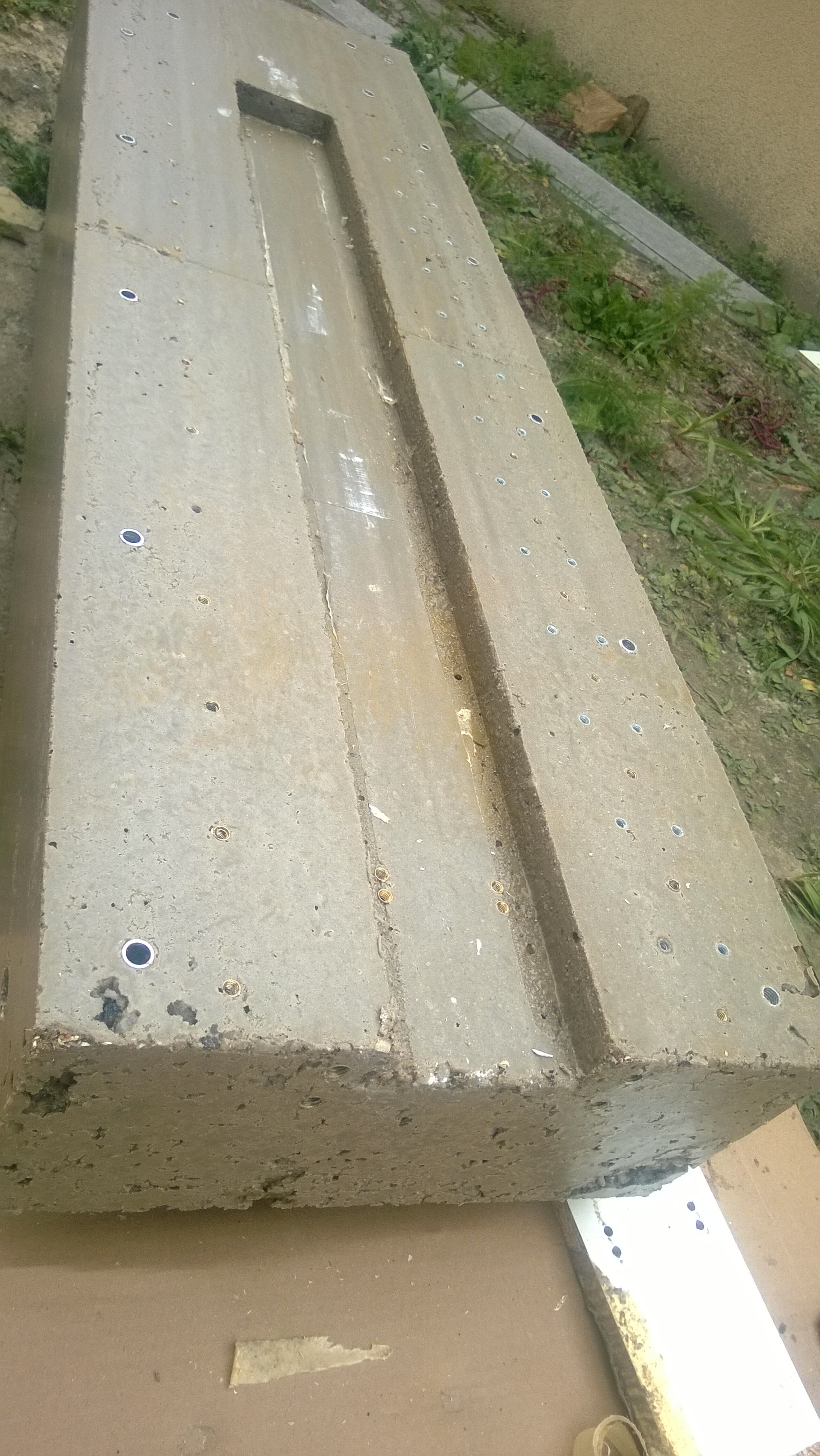

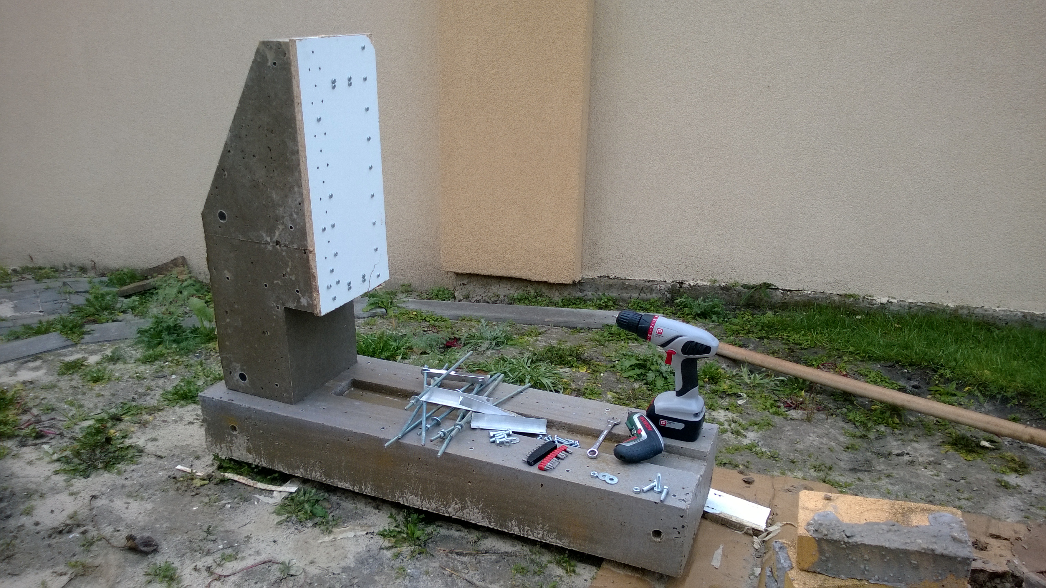

Как-то так:

еслиб инструмента рядом не было для сравнения то он показался бы больше :hehehe:
похоже на могилу и надгробную плиту :hehehe: :hehehe: :hehehe:
и сколько весит +- ?

Да, я сказал своим, что если умру при постройке станка, то надгробье покупать уже не надо.
Там кирпич лежит рядом - по нему понятнее вроде, чем по инструменту, так как шуруповерты маленькие. Хотя он каким-то огромным выглядит. Расстояние от края основания до начала колонны примерно 900 мм.
Колонну я сам поднял - думаю она весит 60+ кг
Основание 105 расчетно весить должно - думаю что так оно и весит.
sr480 писал(а):Как-то так:
:good:
Теперь дело за малым - обработать и рельсы прикрутить :)
sr480, судя по травке вокруг станины, тебя на улицу выселили :)
