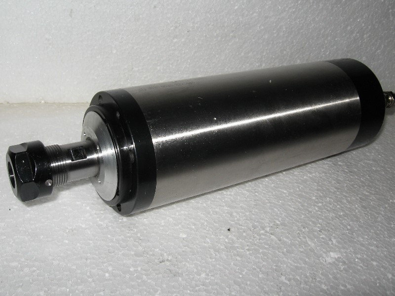

Кто то разбирал такой шпиндель? Опознавательных знаков только диаметр, ампераж и вольтаж. Шпиндель 2.2 кВт, водянка. Интересует пара вещей:
1) Как реализован натяг
2) Сколько и какие подшипники там стоят
3) Как разобрать
Поясню. После перемотки обмоток начали греться нижние подшипники, после 5-6 часов работы внизу шпинделя температура около 35-40 градусов, бачок тёплый, охлаждение идет. Сдается мне что могли перетянуть подшипники, так как мотал не я лично. Люфта нет, вал крутится туже, чем на новом соседнем, от руки на новом вращается еще оборотов 10-12, этот 4-5. Что то можно сделать, или менять нижнюю пару?

У вас не такой, на моем 4 подшипника, я уточнял у челопуков, которые делали перемотку. Нашел видео разборки на предыдущих страницах, я так понимаю, там натяг делается верхним винтом с левой резьбой и той алюминиевой залупой, которую хрен снимешь без мата штуковиной, которую все узкоглазые любят на фиксатор резьбы садить, так?
Я, вообщем то подозревал, что так может быть, потому что первый раз они его собрали с зазорами на нижней обойме в пол мм, и я заставлял их его пересобирать заново, видимо решили наговнить мне.

Udjin писал(а):Просто зазоры выбрали, чтобы на верочку. Разобрать, смазать, если необходимо, и собрать по новой. А как ещё .. больше никак.

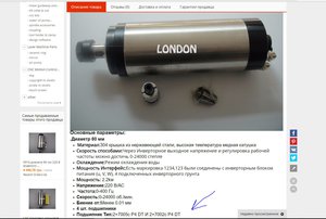

Короче, плюнул и разобрал. Нижние подшипники проворачиваются с небольшим подкусом, вынул, промыл, ничего не изменилось, видимо смерть им. На замену. Стоит там пара 7005С Р5, стрелкой вверх. А вот с верхними интереснее, не смог снять ни сьемником, ни просто выбить, только выбив середину смог выбить обойму. Стоит пара ноунеймнов, судя по размеру и описанию продаванов на али это 7002С, правда походу не пара, потому что стрелок я обнаружить не смог. Натяг сверху обеспечивается парой пружинных шайб. Хочу поставить пару DT типа, я так догадываюсь нужно ставить туда их стрелкой вниз, чтобы компенсировать вытягивание фрезы?
Или лучше обе пары купить схемы DB?
P.S. У китайчат написано что две пары DT

И подскажите, как правильно поставить их, не разломав нихрена, задиров же нет нигде, задняя пара будто запресована туда была, выбивал молотком, передняя вынулась нормально, но все равно, попытка то одна) Посадочные прошел нулевкой, убрал ржавчину и гарь от масла.

Сообщение Udjin »
Банка жестяная, с маслом. На печку. Греешь масло, кунаешь туда подшипники. Они разогреваются.
Вылавливаешь, и садишь на место. В перчатках, естественно. Подшипники закрытые и с оригинальной смазкой ничего не случится. Оригинальные смазки практически все до 120 градусов держат. Поэтому греть можно смело до 100 градусов. Термометр в помощь.

Да я просто не знаю, смазаны они с завода нормальной смазкой, или для консервации. Завтра буду уточнять у продавца.
Или вообще купить новый шпиндель :D Потому что есть риск кривой сборки, при стоимости 4 подшипников в 2000 грн. покупка полуторакиловатника с ER16 за 5100 не кажется такой большой тратой.

это дешево, сам покупол позавчера пару чуть дороже обошлась, посмотри ценник на скф, именно те что нужны стоят как 2 шпинделя. кстати китайцы делают нормальные подшипники, фирма HXB. Стоят они тоже прилично, порядка 60 долларов за P4 и больше сотни за второй класс.
