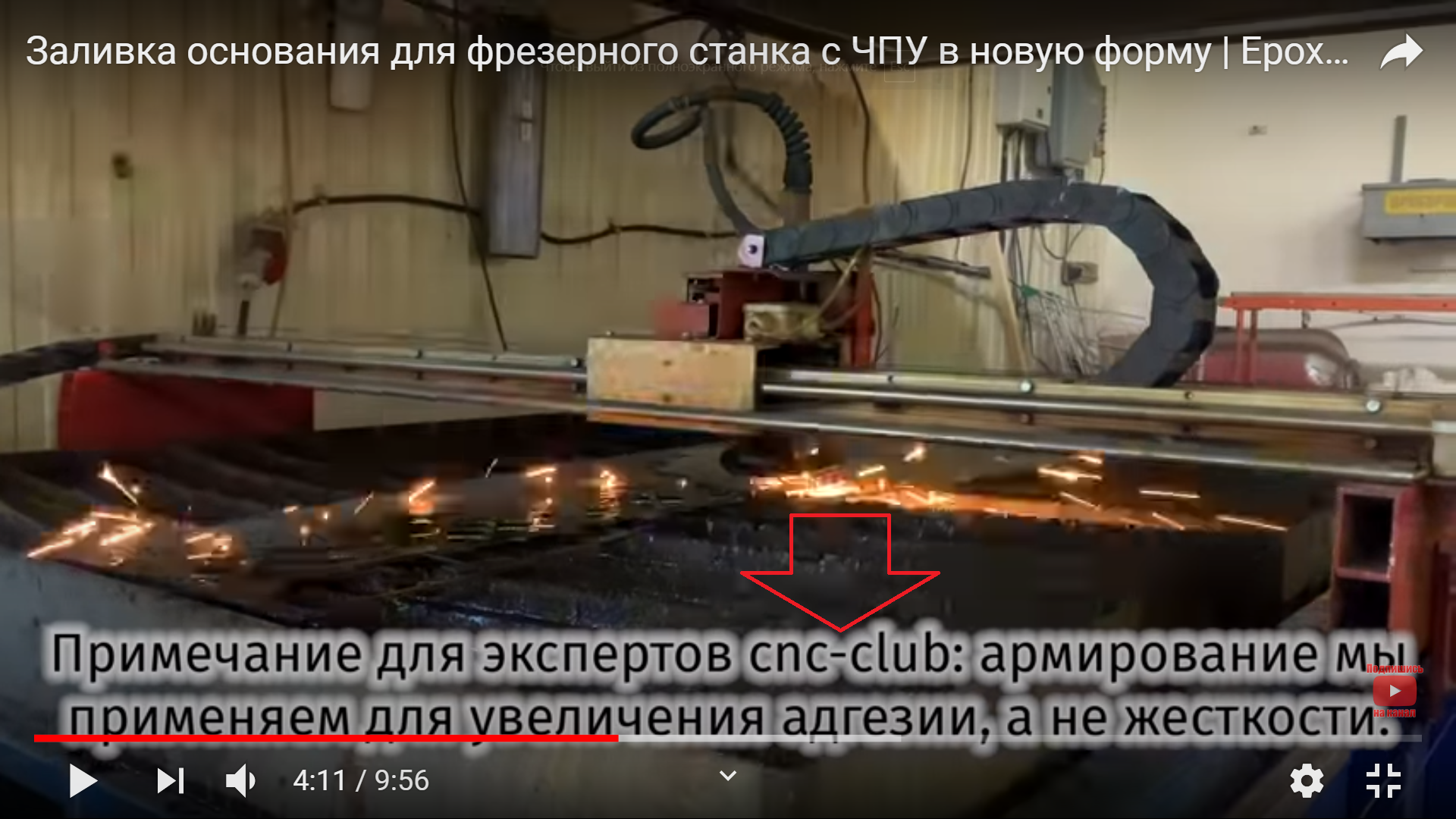

dpss-2 писал(а):Нужно причину и следствие поменять местами. Адгезия полимергранита к неподготовленной поверхности стальной полосы (прям на черный окисел после горячей прокатки листа) будет не предсказуемая. Куски станины после застывания массы в основном через дырочки в полосах соединяются. При ударе по плоскости, станина может по этим полосам разобраться на кубики, ну и потом этими кубиками по ноге
dpss-2, в новом видео плотов, комент похоже для вас :hehehe:
01.png (3090 просмотров) <a class='original' href='./download/file.php?id=180775&mode=view' target=_blank>Загрузить оригинал (2.82 МБ)</a>
https://www.youtube.com/watch?v=N_pB8JrgN-0

Чёт не дегазаций, не контроля влаги, не давления..
Далеко ещё, до серийки..

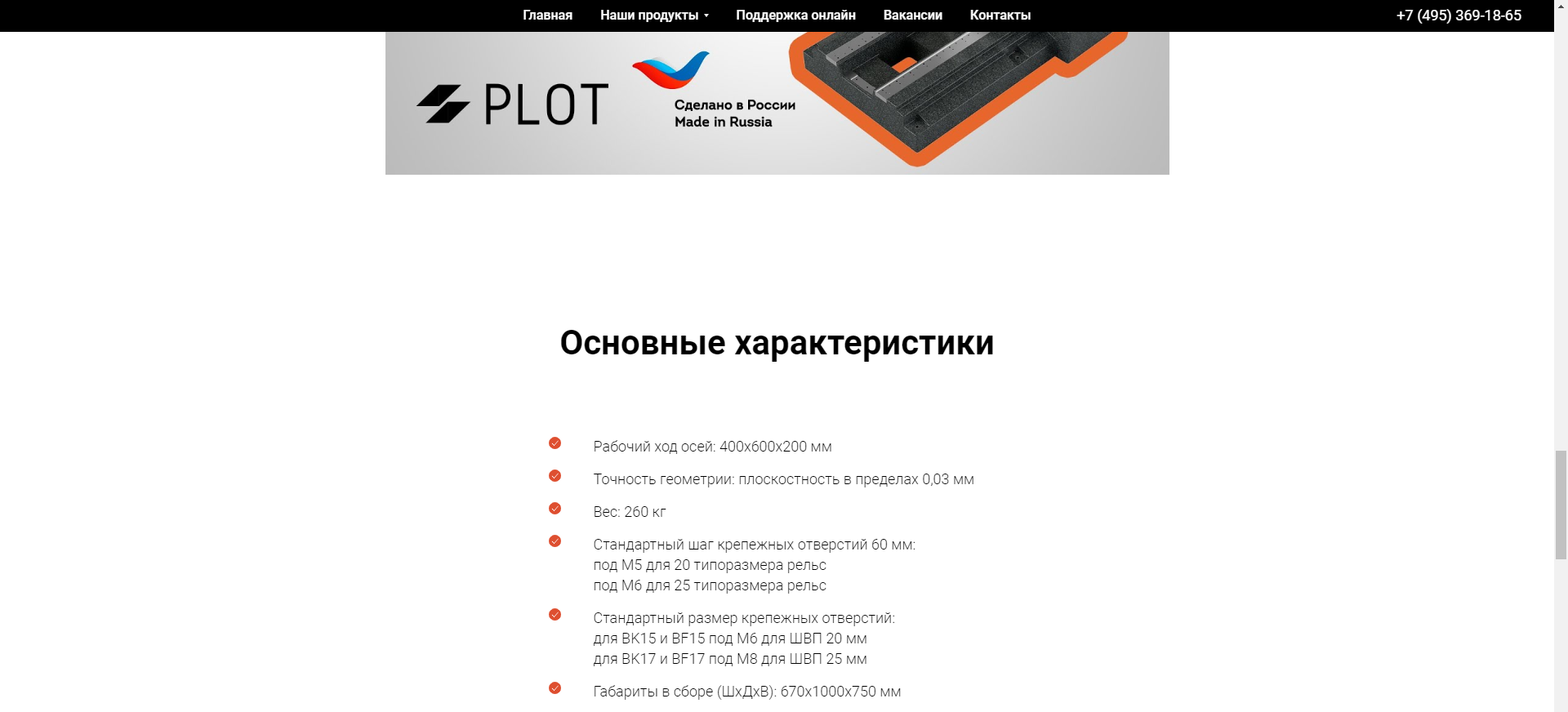

Re: Фрезерный станок по мягким металлам 610х410х170 (epoxy c
Prav и Hugo вы спецом тупых включаете?
На сайте указано 0,03, по факту 0,3 мм.
54.png (2929 просмотров) <a class='original' href='./download/file.php?id=180796&mode=view' target=_blank>Загрузить оригинал (225.88 КБ)</a>

sima8520, сначала 0,01 написано было)))
Про перпендикулярность ни слова)))
Интересно как они выдирать из этой формы новой будут))) ну и судя по видео часть резьб запорото будет, понравилось с каким усердием пытаются шуруповертом винты вгонять, а о том что по нормальному сначало наживлять надо видимо не в курсе:D
