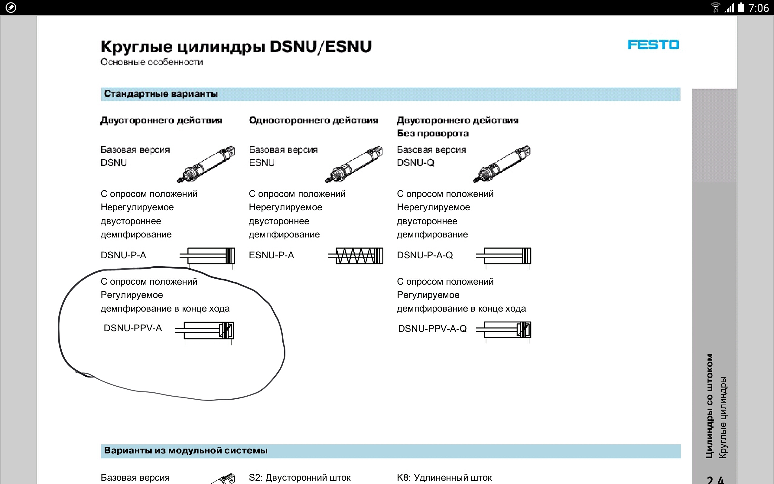

Практически так и будет
цилиндр с пневмодемпфером
рычаг подобрал так, что бы цилиндр работал практически на полный ход
редуктором настрою усилие прижима
в пневмораспределитель в выхлопы поставлю дроссели, ими настрою скорость движения

Цилиндр двухстороннего действия? Демпфера 2 на цилиндре?
Re: Чпу на токарный
Да двустороннего, демпферы в цилиндре
Тут можно прилично снизить скорость, время не критично
кстати с регулировкой скорости на поворотных цилиндрах не так хорошо как на цилиндричечких
это тоже было фактором отказа от них

то что нужно.....а почему "ФЕСТО"? "КАМОЦЦИ" дешевле. И ещё один вопрос: как управлять собираетесь?
Re: Чпу на токарный
Брал Б.у , для пробы пойдет
с доставкой выходит 750р
управлять лапой?
Если ей , то так
на цилиндр два датчика положения, убрано- выдвинуто
подача воздуха через пневраспределитель 5/2 с электроуправлением
в обесточенном состоянии распределителя лапа в положение убрано

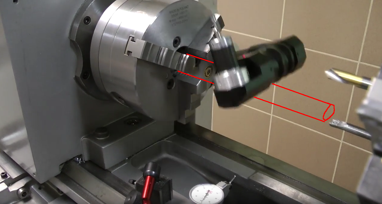

А длиномер-то как обрабатывать?
Re: Чпу на токарный
Какой длиномер?
Re: Чпу на токарный
Который из патрона торчать будет в сторону ЗБ.
Re: Чпу на токарный
А что ему мешает? , не уловлю связи с длинномером и лапой

t.png (3835 просмотров) <a class='original' href='./download/file.php?id=76160&mode=view' target=_blank>Загрузить оригинал (631.41 КБ)</a>
Re: Чпу на токарный
Зачем мерить с заготовкой?
Re: Чпу на токарный
Например износ инструмента, заменённый инструмент, и т.п.
Re: Чпу на токарный
Тогда привяжусь по детали, это не сложно
на взрослых станках тоже не особо намеришь с длинной заготовкой
А у меня ход еще меньше и если датчик относить дальше , то некуда отъезжать
http://m.youtube.com/watch?v=s4xEo5GcXHk
Re: Чпу на токарный
nik1 писал(а):Тогда привяжусь по детали, это не сложно
Зачем тогда датчик? :)
nik1 писал(а):на взрослых станках тоже не особо намеришь с длинной заготовкой
На взрослых универсалах датчик ставят за пределами оси патрона.
В твоём-же видео говорят о необходимости проверять инструмент непосредственно перед ответственными операциями. :)
Re: Чпу на токарный
Ты последнее видео видел? Не померить тут инструменты с длинной заготовкой и как бэ все нормально :)
в моем случае я могу перед работой замерить все инструменты, этого мне вполне достаточно ;)

Нормально сделано, на все случаи жизни все ровно не угадаешь.Ты ж для себя делал, не для дядя!
