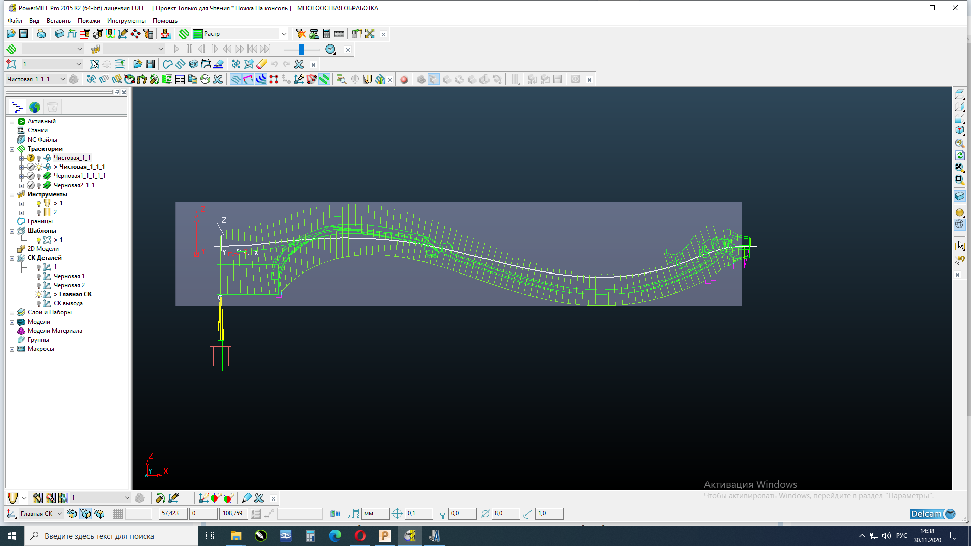

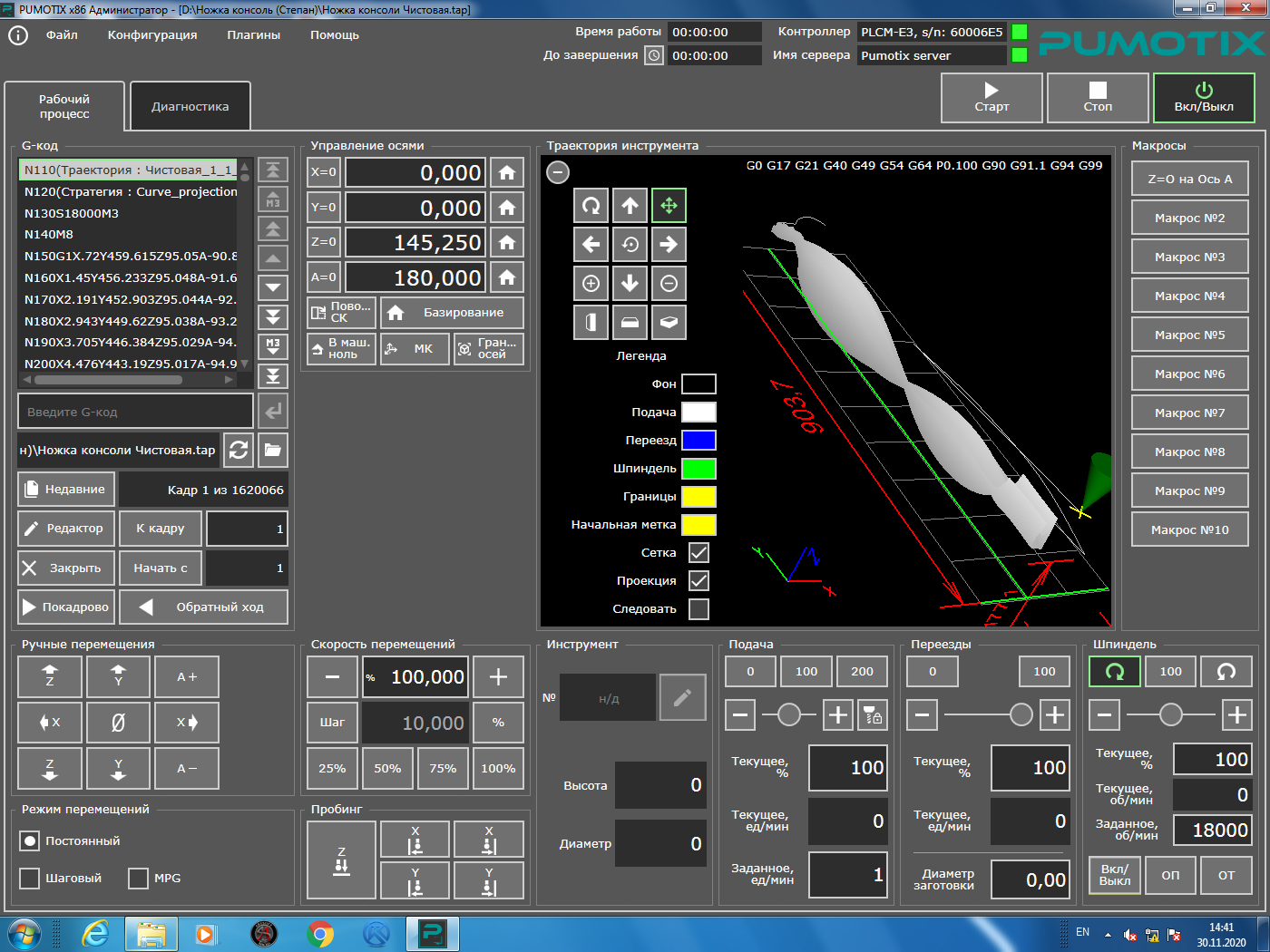

Здравствуйте. Столкнулся с такой проблемой как неверное отображение 4 осевой траектории в программе Pumotix. Исполнение управляющей программы тоже происходит неверно. Сначала грешил на неверную позицию заготовки, но нет, дело не в ней.
Управляющую программу строил в Power Mill 2015 R2 по проекции кривой. В самом PMill траектории отображаются корректно.
И такая беда происходит только при обработке ножек кабриоль.
Подскажите пожалуйста, как решить проблему?

mainov455 писал(а): ↑30 ноя 2020, 14:30 Подскажите пожалуйста, как решить проблему?
Здравствуйте! Данный аккаунт представляет официальную техническую поддержку пользователей PUMOTIX. Для того, чтобы мы смогли Вам оперативно помочь, нам потребуется немного больше исходной информации, а именно:
1. отчёт с диагностической информацией по работе программного обеспечения. Инструкция по формированию отчета доступа по ссылке;
2. файл УП (G-код из PowerMill).
Данный набор файлов и описание заявки необходимо будет отправить напрямую разработчикам на адрес почты support@pumotix.ru.
Обращение на почту support@pumotix.ru является самым оперативным и рекомендуем способом общения с производителем ПО PUMOTIX.

mainov455 писал(а): ↑ программу строил в Power Mill 2015 R2 по проекции кривой.
Это трудно назвать проекция кривой.
