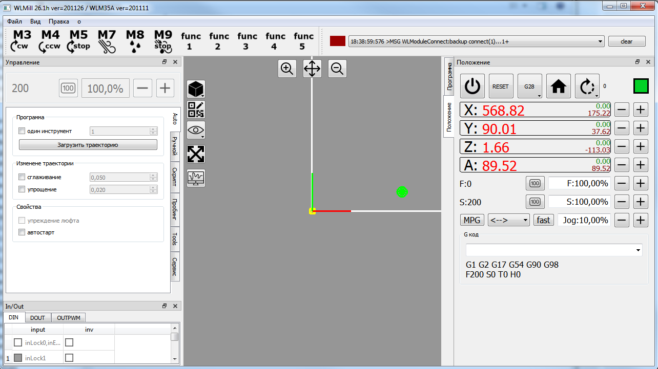

Сейчас меняется компоновка интерфеса. Становится более удобным. промежуточный результат:
WLMill1.png (2735 просмотров) <a class='original' href='./download/file.php?id=189130&mode=view' target=_blank>Загрузить оригинал (110.38 КБ)</a>
элементы, которые упразнены пока стали неактивными. сейчас неактивна закладка "Ручной"

wldev писал(а): ↑ Сейчас меняется компоновка интерфеса. Становится более удобным.
на вид лучше. Как по мне все могло бы влезть на одну страницу.. Но нужно чтобы все операции могли осуществляться с тачскрина. но вот меню файл уже слишком мелкое выходит Да и кнопки управления + - ими разве возможно управить с тачскрина?
Мне сложно судить - но мне еще ни разу не требовалось редактировать G код прямо на этой консоли.. да и 3д графика движения фрезы тоже кмк имеет вторичное значения.. компьютер же есть ? там полюбе видно лучше.
Еще бы сделать в настройках выбор - язык, левша/правша, вертикальный/горизонтальный экран, список устройств и возможностей чпу чтобы не отображалось лишнее.
Режим кнопки пауза нужно иметь возможность корректировать непосредственно перед запуском УП.
