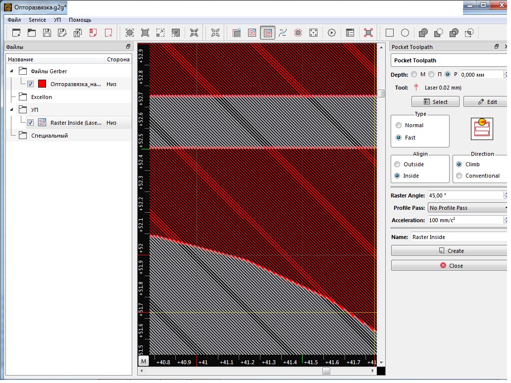

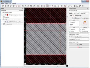

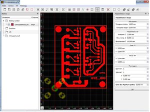

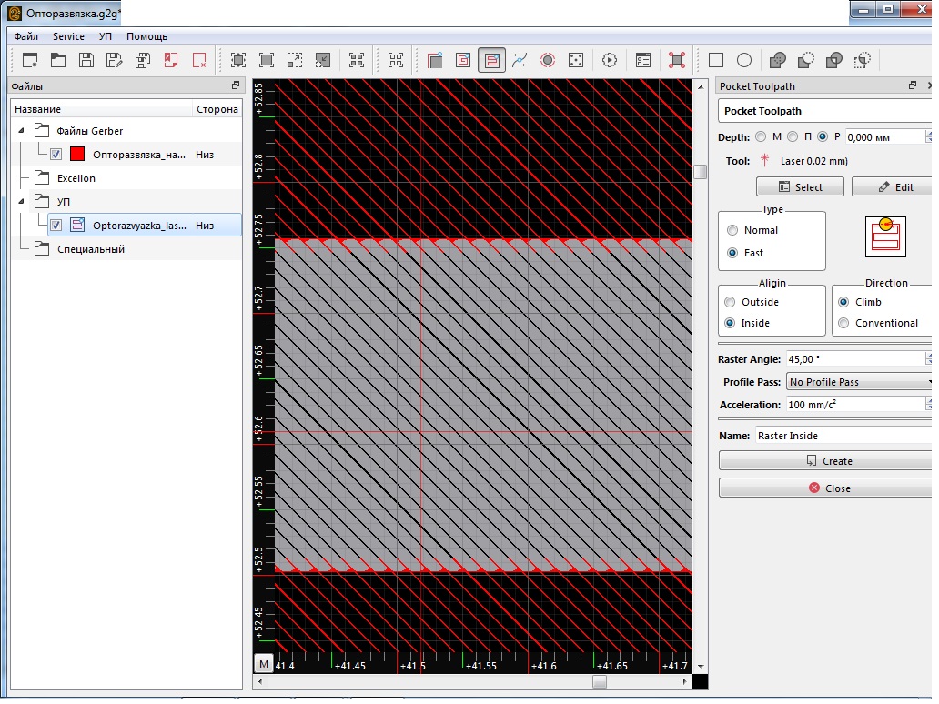

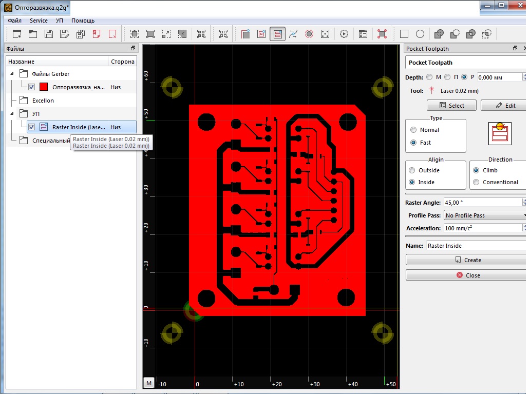

Optorazvyazka_1 - копия.jpg (3837 просмотров) <a class='original' href='./download/file.php?id=176648&mode=view' target=_blank>Загрузить оригинал (266.91 КБ)</a>
Optorazvyazka_2 - копия.jpg (3837 просмотров) <a class='original' href='./download/file.php?id=176649&mode=view' target=_blank>Загрузить оригинал (176.5 КБ)</a>
Optorazvyazka_3 - копия.jpg (3837 просмотров) <a class='original' href='./download/file.php?id=176650&mode=view' target=_blank>Загрузить оригинал (183.59 КБ)</a>
Optorazvyazka_4 - копия.jpg (3837 просмотров) <a class='original' href='./download/file.php?id=176651&mode=view' target=_blank>Загрузить оригинал (183 КБ)</a>
Optorazvyazka_5 - копия.jpg (3837 просмотров) <a class='original' href='./download/file.php?id=176652&mode=view' target=_blank>Загрузить оригинал (372.31 КБ)</a>
Optorazvyazka_6 - копия.jpg (3837 просмотров) <a class='original' href='./download/file.php?id=176653&mode=view' target=_blank>Загрузить оригинал (322.74 КБ)</a>
Optorazvyazka_7 - копия.jpg (3837 просмотров) <a class='original' href='./download/file.php?id=176655&mode=view' target=_blank>Загрузить оригинал (325.35 КБ)</a>
Optorazvyazka_8 - копия.jpg (3837 просмотров) <a class='original' href='./download/file.php?id=176656&mode=view' target=_blank>Загрузить оригинал (171.6 КБ)</a>
Optorazvyazka_9 - копия.jpg (3837 просмотров) <a class='original' href='./download/file.php?id=176657&mode=view' target=_blank>Загрузить оригинал (383.2 КБ)</a>
Опторазвязка - копия.zip
(1.12 МБ) 294 скачивания

Не думаю что по диагонали будет быстрее в прямоугольных платах. Площадь и соответственно путь будут одинаковыми в любом направлении, если засвечивать всю площадь.

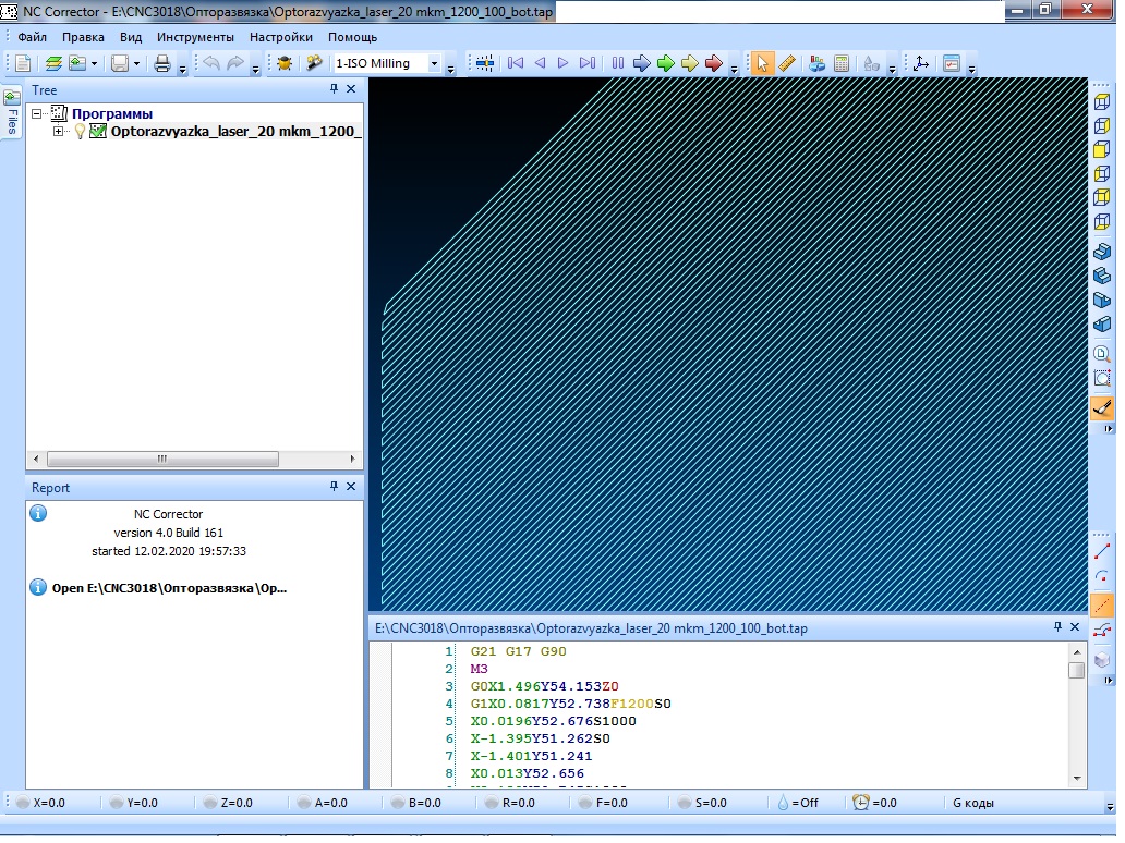

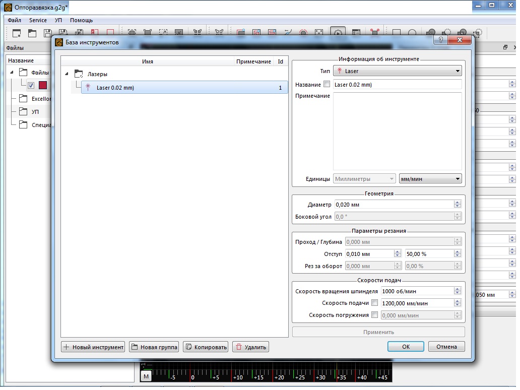

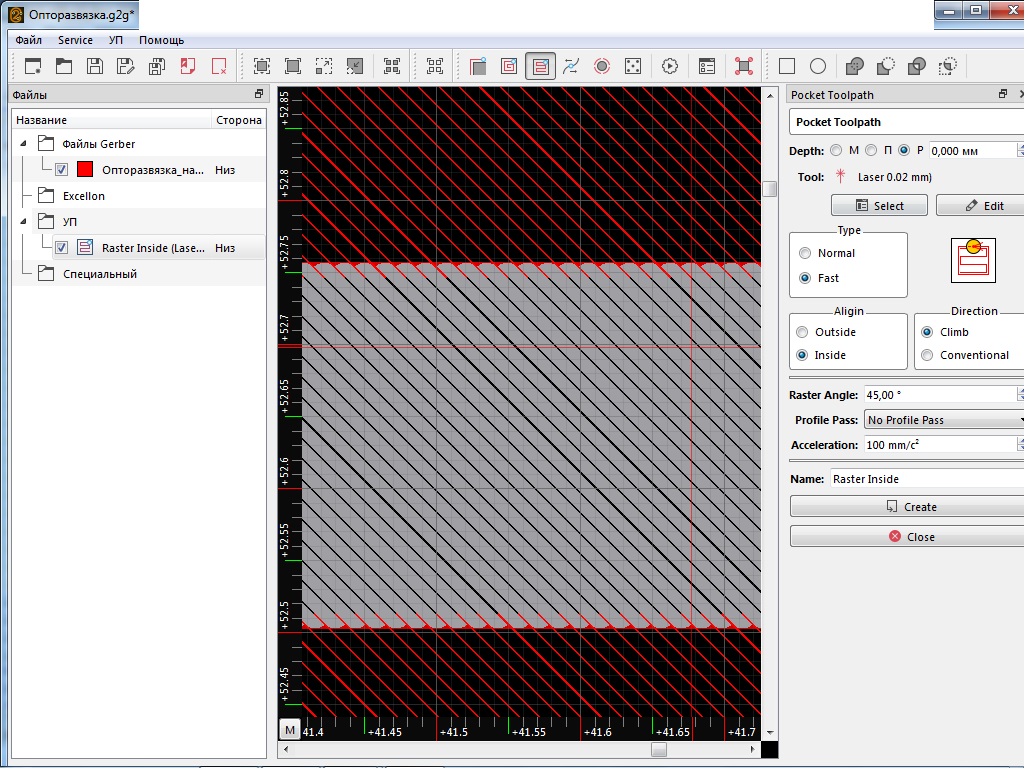

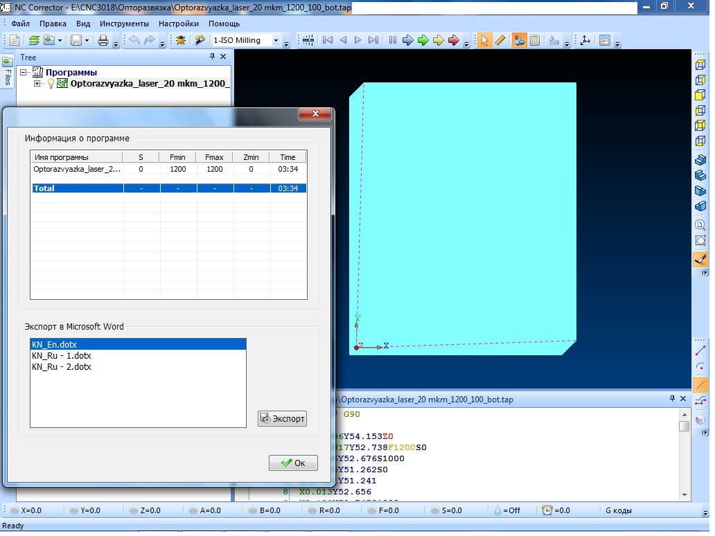

X-Ray писал(а):Не думаю что по диагонали будет быстрее в прямоугольных платах.
Дело в том, что при обеспечении скорости подачи 1200 мм/мин при движении луча под 45 градусов требуется в 1.4 раза меньшая в этот момент скорость движения вдоль осей. То есть нагрузка на ШД меньше в 1.4 раза и станку легче справляться с поставленной задачей. Данная скорость подачи уже близка к критичной для CNC3018, к примеру.
Курдль
Сообщения: 1060
Репутация: 282
Откуда: Msk
Re: Grber2GCode (фрезеровка печатных плат на ЧПУ)
Сообщение Курдль »
YuryV писал(а):Данная скорость подачи уже близка к критичной для CNC3018, к примеру.
Однако в Ваши расчеты вкралась логическая ошибочка :D
Мы не имеем цели достичь максимальную "скорость на марше". Более того - она наш враг (фронты и спады управляющего сигнала не идеальны).
Наша цель - скорость выполнения УП. Но когда луч движется не по катетам, а по гипотенузе, он не только имеет бОльшую скорость но и проходит пропорционально большее расстояние.
Замените один вал Y на вал с шагом 8 мм/оборот :)
Почему Y? Да потому, что у 3018 стол подвижный и это самая легкая деталь (можно выставить большие ускорения).
У моего 1310 то же самое, но валы изначально 4 мм/об. Поэтому я создаю УП для засветки с поворотом на 90*

Курдль писал(а): Поэтому я создаю УП для засветки с поворотом на 90*
Ну вот, спасибо X-Ray, никого вниманием в своей программе не обидел... )) Ставь угол, какой тебе больше подходит!
