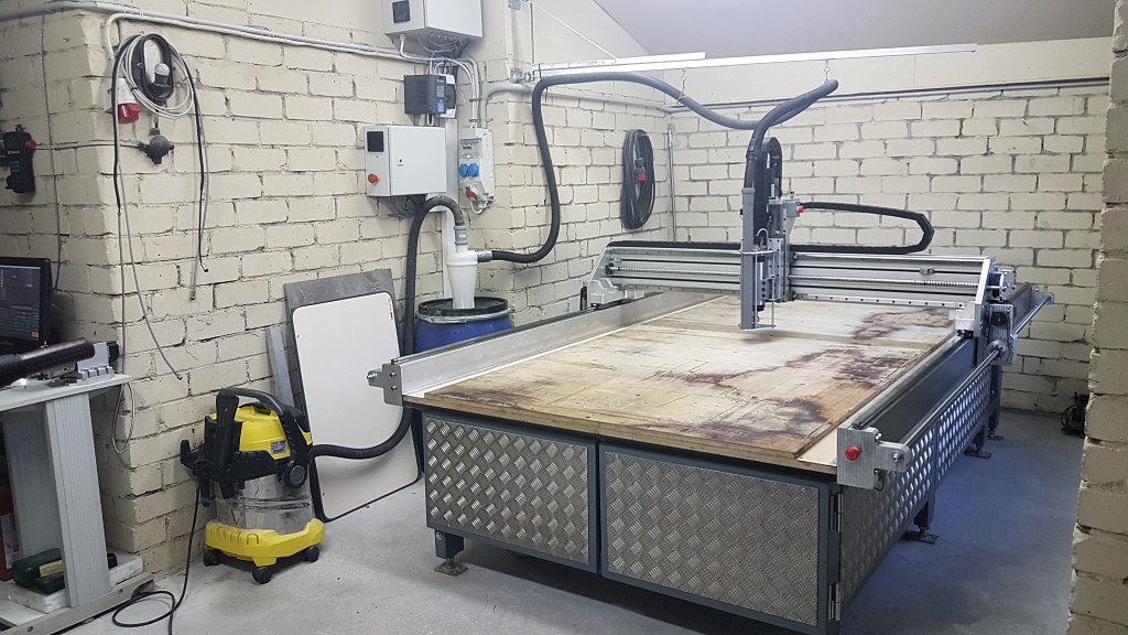

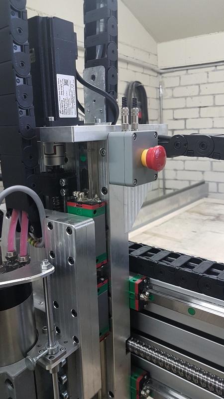

По мелочам доделываю фрезер...
FR1.jpg (3560 просмотров) <a class='original' href='./download/file.php?id=187106&mode=view' target=_blank>Загрузить оригинал (283.63 КБ)</a>

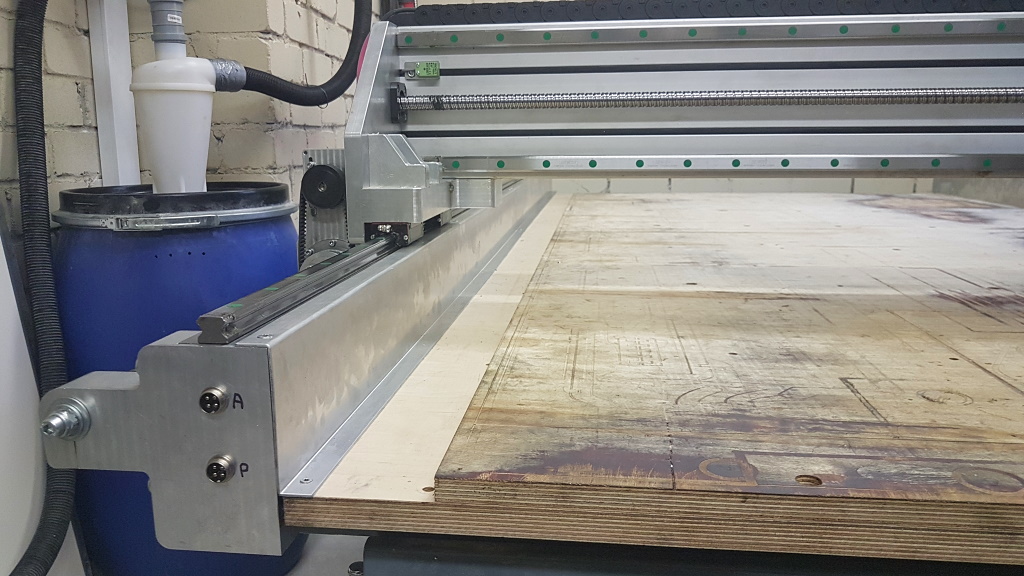

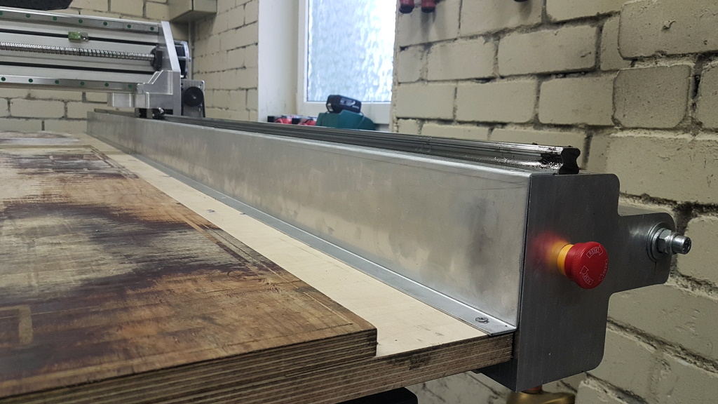

Прикрыл бочины швеллера алюминиевой накладкой, внутри провел кабеля, кнопку Е-СТОП, разъем для подключения 4 поворотной оси, разъем датчика высоты инструмента.
FR2.jpg (3560 просмотров) <a class='original' href='./download/file.php?id=187107&mode=view' target=_blank>Загрузить оригинал (229 КБ)</a>
FR5.jpg (3560 просмотров) <a class='original' href='./download/file.php?id=187110&mode=view' target=_blank>Загрузить оригинал (213.49 КБ)</a>

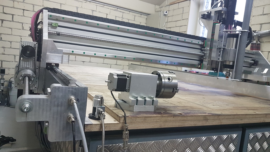

4 поворотная ось снимается, если она не нужна.
FR3.jpg (3560 просмотров) <a class='original' href='./download/file.php?id=187108&mode=view' target=_blank>Загрузить оригинал (253.54 КБ)</a>

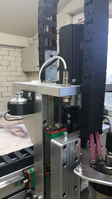

Датчик нуля по Z (PROBE) установил на ось в спец кронштейн, осталось допаять к нему телефонный спиральный кабель, также кнопку Е-СТОП добавил на всякий случай...
FR6.jpg (3560 просмотров) <a class='original' href='./download/file.php?id=187111&mode=view' target=_blank>Загрузить оригинал (116.9 КБ)</a>
FR7.jpg (3560 просмотров) <a class='original' href='./download/file.php?id=187112&mode=view' target=_blank>Загрузить оригинал (144.03 КБ)</a>
Остались еще мелочи, но уже на финишной прямой.
vitzin
Сообщения: 323
Репутация: 56
Настоящее имя: viktor vizin
Re: Переделка фрезера по дереву (рабочее поле 2500х1250мм)
Сообщение vitzin »
Красиво,не баишся?,когда нибуть штекера перепутать?.
ваткнёш датчик высоты в четвёртую ось,надо на датчик 4 контакта?.
я бы поставил трёх контактный разъем.
Hugo
Сообщения: 1171
Репутация: 303
Сообщение Hugo »
vitzin писал(а): ↑02 окт 2020, 01:28 Красиво,не баишся?,когда нибуть штекера перепутать?.
Я думал об этом... :hehehe: Наши люди меняют такие вещи когда электронику к чертям спалят :thinking:
А если серьезно, поворотка и датчик у меня с другого станка, там разьемы такие, вот я их и сделал универсальными, подключай и работай на одном или другом станке...
Сообщения: 2098
Hugo писал(а): ↑02 окт 2020, 01:34
Покрасить в разные цвета разъемы и по цвету не перепутаешь. Очень удобно - недавно разбирал робота, разъемы все одинаковые и различаются только цветами, собрать назад неправильно только по невнимательности можно было бы.

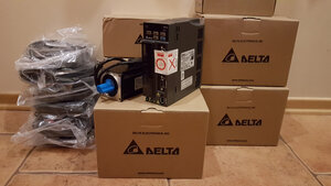

Сообщение Hugo »
Голова рукам покоя не дает :hehehe:
Прикупил породистых 3 сервы DELTA B2 400W (Nema 24 (фланец 60mm) набор мотор + драйвер). Буду пытаться ставить на станок сервы, т.к. все-таки на скоростях более 7000мм/мин при холостых переездах, когда у сервошаговых начинает момент падать, могут уйти в аларм, на малых скоростях проблем нет. 5,5NM у них в начале есть, но как я понял, надо было все-таки с более малой индуктивностью было брать, они и по скоростнее и на высоких оборотах у них Nm по более... т.е. в начале момента переизбыток, а потом (на высокой скорости при резком ускорении) момента уже не хватает...
DELTA B2 400W.jpg (3208 просмотров) <a class='original' href='./download/file.php?id=190386&mode=view' target=_blank>Загрузить оригинал (258.53 КБ)</a>
Как настроение и погода будет, буду пробовать ставить - настраивать. Хочу получить и скорость и ускорение с запасом.
Будем посмотреть :relsa:
