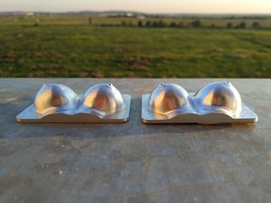

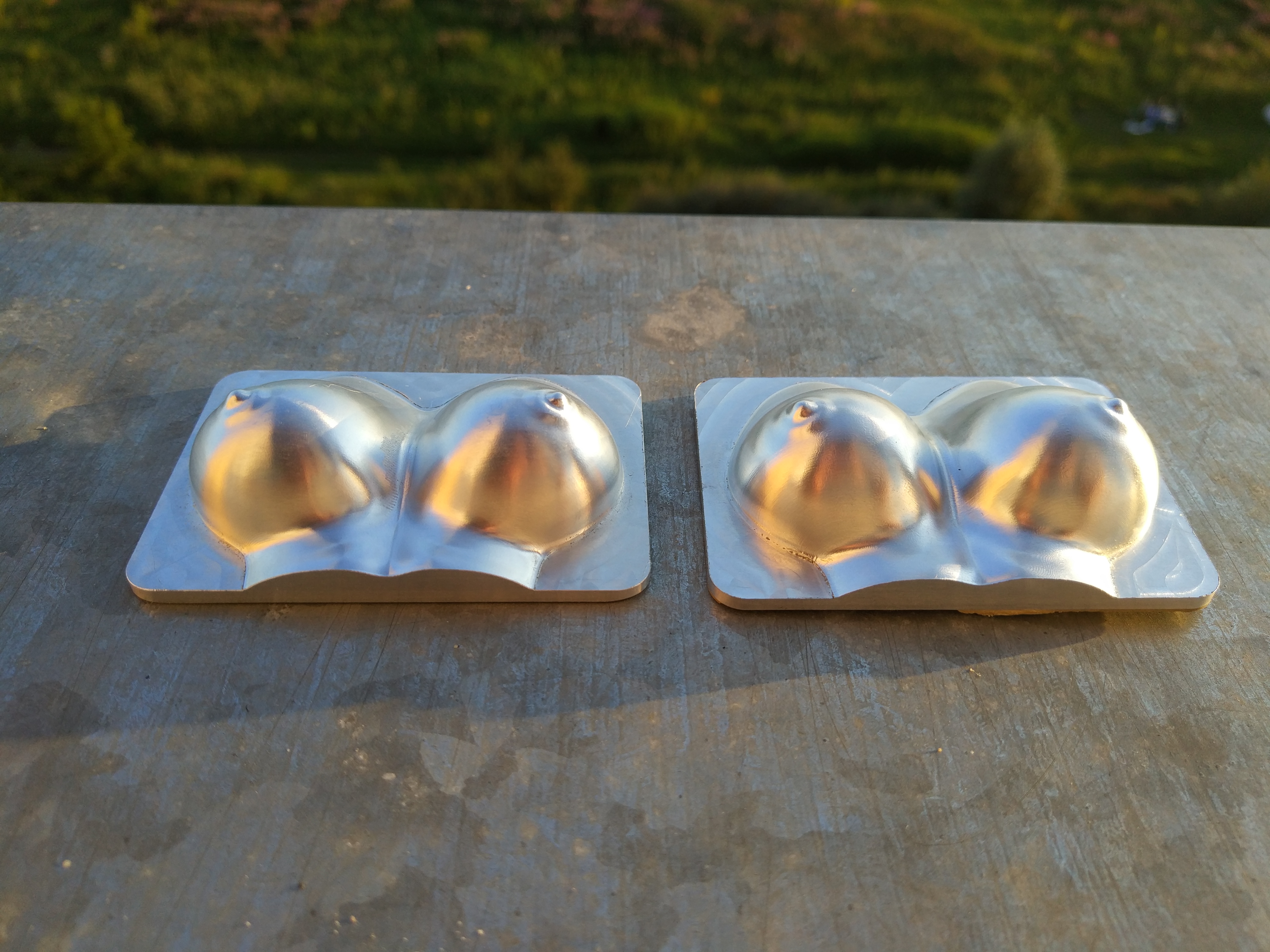

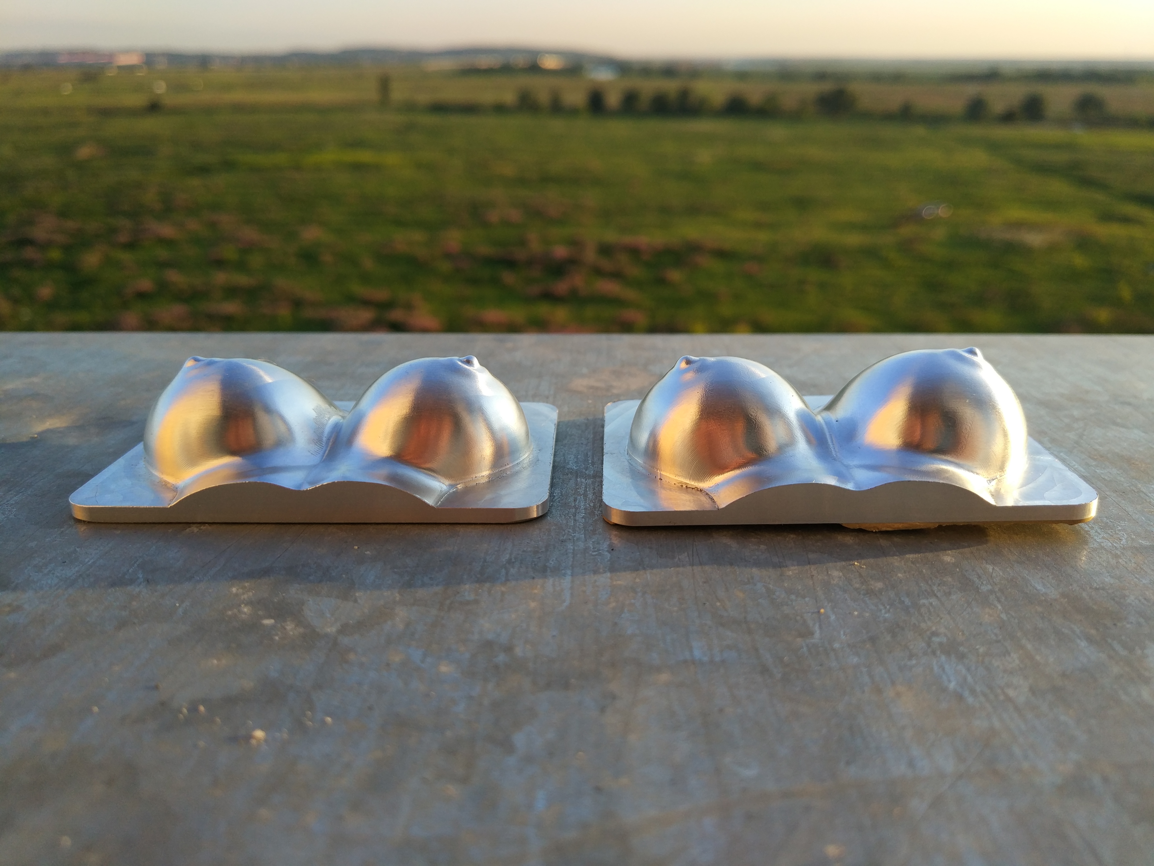

ну вот и новая партия сисек готова. результат и на тех и на тех уже лучше поскольку припуск на чистовой меньше и шаг меньше +фреза 4 зуба. мое мнение что нормальная электроника и более мелкий микрошаг дадут лучше результат не поменялось.

Блин!
Вот смотрю не в оригинале и практически не вижу разницы...
Увеличив - видны боле отчетливо полоски (наверное всё-таки микрошаг), но для такого станочка даже очень хорошо и за такие деньги.
Одна и та же УП и фреза использовалась? (ну и режимы)

уп одна и таже фреза одна и таже режимы могут чуть отличатся но не сильно. ну и на сиськах изготовленых на моем станке есть следы дробления а на вторых их уже нет поскольку получистовую делали за два приема и другой фрезой.

Да, все один в один, включая фрезы и материал (Д16Т). Даже, как и учитель, ушел обедать в процессе чистовой обработки! :hehehe:
Касательно разницы. Опять долго и вдумчиво смотрел на груди... :hehehe: Там основная разница не столько в полосках, сколько в характере рисунка. У меня в зонах околонулевых скоростей по Z (примерно средняя часть каждой груди) рисунок представляет собой не полоски, а концентрические круги. Думаю это связано с шаговиками и шагом всего 1/16. Там, похоже, какой-то резонанс начинается. Так что склонен согласиться с Фрезерюгой, что улучшение электроники повлечет улучшение результата. Хотя, на мой взгляд, для такого станка- отличный результат!
