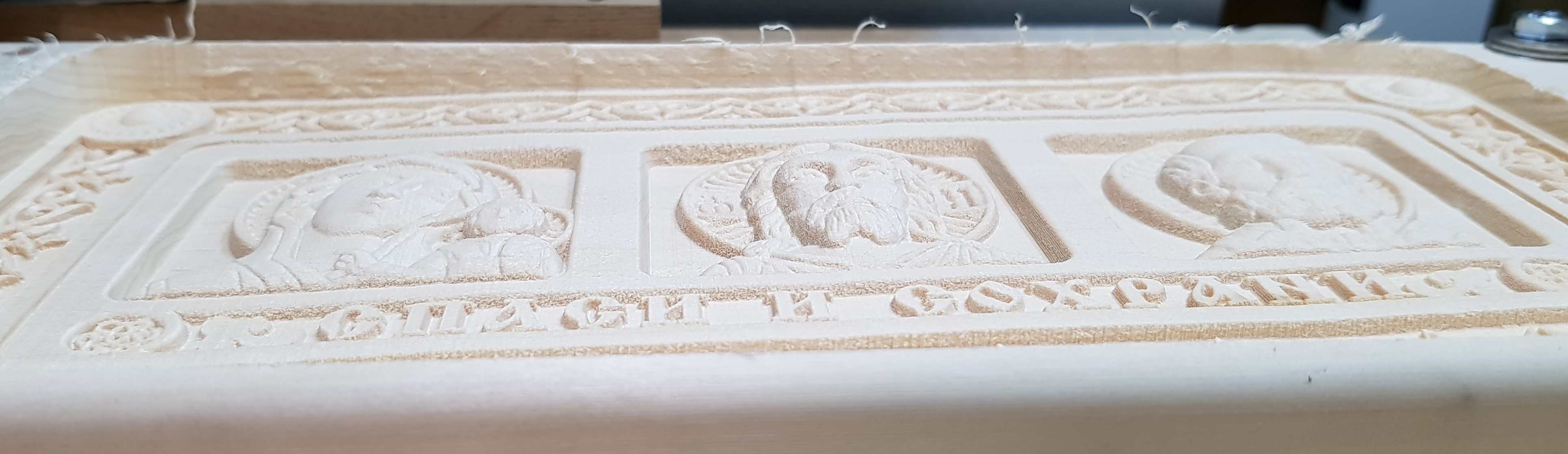

Докладываю по поводу несоответствия реально затраченного времени обработки времени, рассчитанному перед обработкой. В предыдущей версии программы эта разница могла составлять 0,5-1 час при длительности работы 5,5-6 часов. Обновился на днях, и вот в крайней версии программы реальное время работы составило 7 часов 26 минут, а расчётное - на 2 минуты меньше. Рано радоваться, нужно проверить ещё несколько раз, конечно, но тенденция мне очень нравится.
Да, ни у кого координата Z не плавала на длинных моделях? Тут не знаю, на что думать - то ли с механикой станка беда какая-то, то ли с ПО что-то. Вот именно так - "плавает" координата. Модель вырезана, но высота гуляет волной (3-4 впадины/горба), неравномерно, перепад 5-7 мм на длине 252 мм. Ув. Stalker подсказывает, что, возможны две причины - проблемы с механикой, и с опциями сглаживания траектории в "режим сглаживания траектории". Я туда не заходил изначально и на старой версии ПО, что там было - не знаю. Работало нормально, проблем таких не было. А в новой версии три чекбокса - и ни один не был включен у меня. Поставил сейчас "точная траектория" по совету Stalker'a, завтра попробую узкий кусок рельефа вырезать. Посмотрим, что покажет. А по механике станка, кстати, проблем не увидел, всё подтянуто. Хоть станок мне и делали через пень/колоду воронежские земляки PureLogic'ов, но я много труда/денег/нервов в исправление косяков вложил уже, работает, более/менее :)

sivolap36
У меня не плавает, либо не заметил. Я всегда использую сглаживание, установлено 0.02. Фото покажи о чем речь идет.

StavRos
sivolap36 писал(а):У меня не плавает, либо не заметил. Я всегда использую сглаживание, установлено 0.02. Фото покажи о чем речь идет.
1.jpg (3115 просмотров) <a class='original' href='./download/file.php?id=154366&mode=view' target=_blank>Загрузить оригинал (226.59 КБ)</a>
Смотреть на горизонтальные плоскости. Которые и должны быть горизонтальными, параллельными столу, а они "волной" все. Стол ровный. Обратите внимание на положение модели в заготовке - она будто "завалена" на один край.
