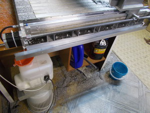

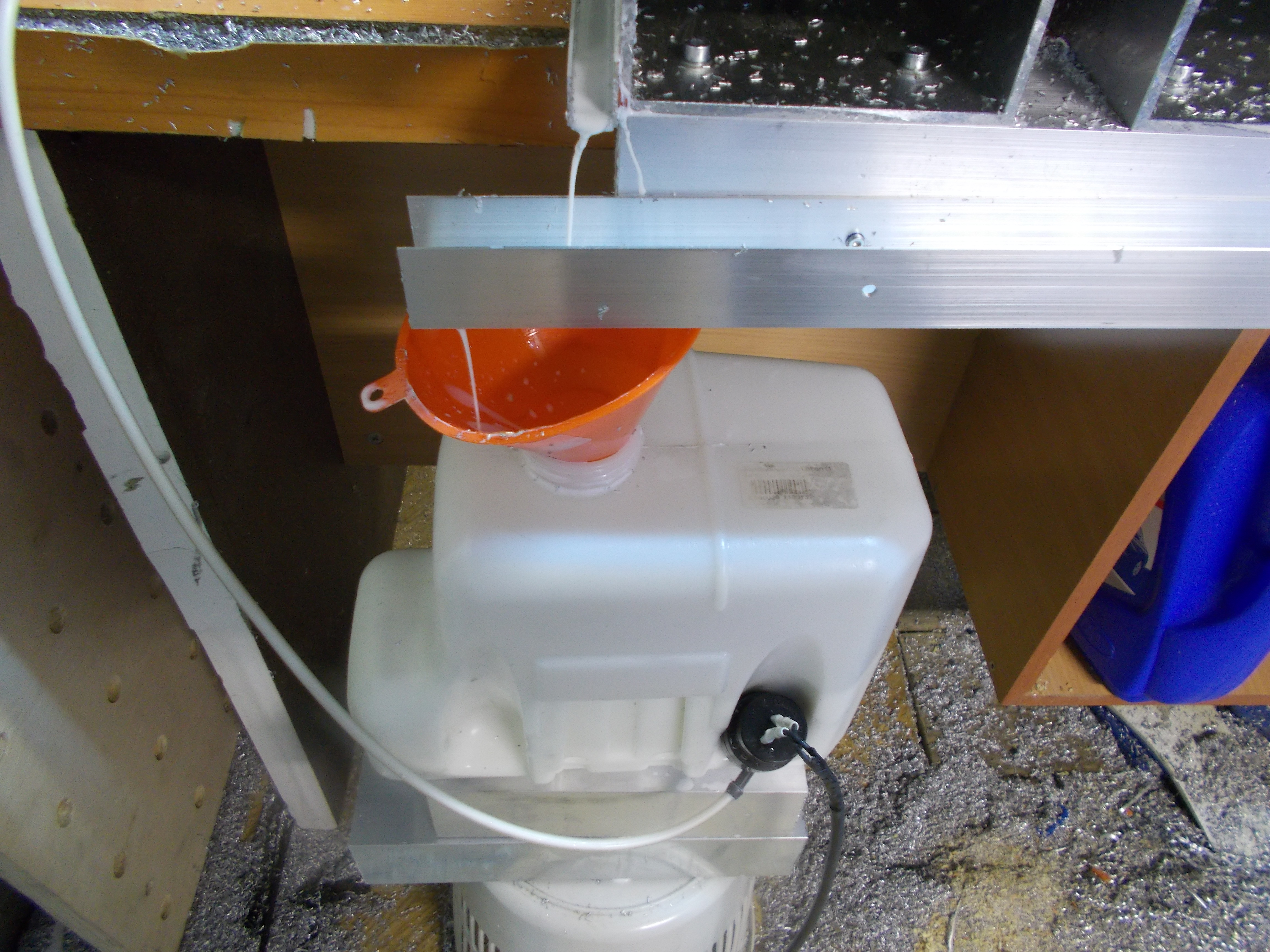

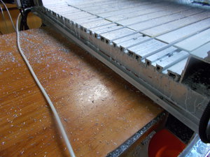

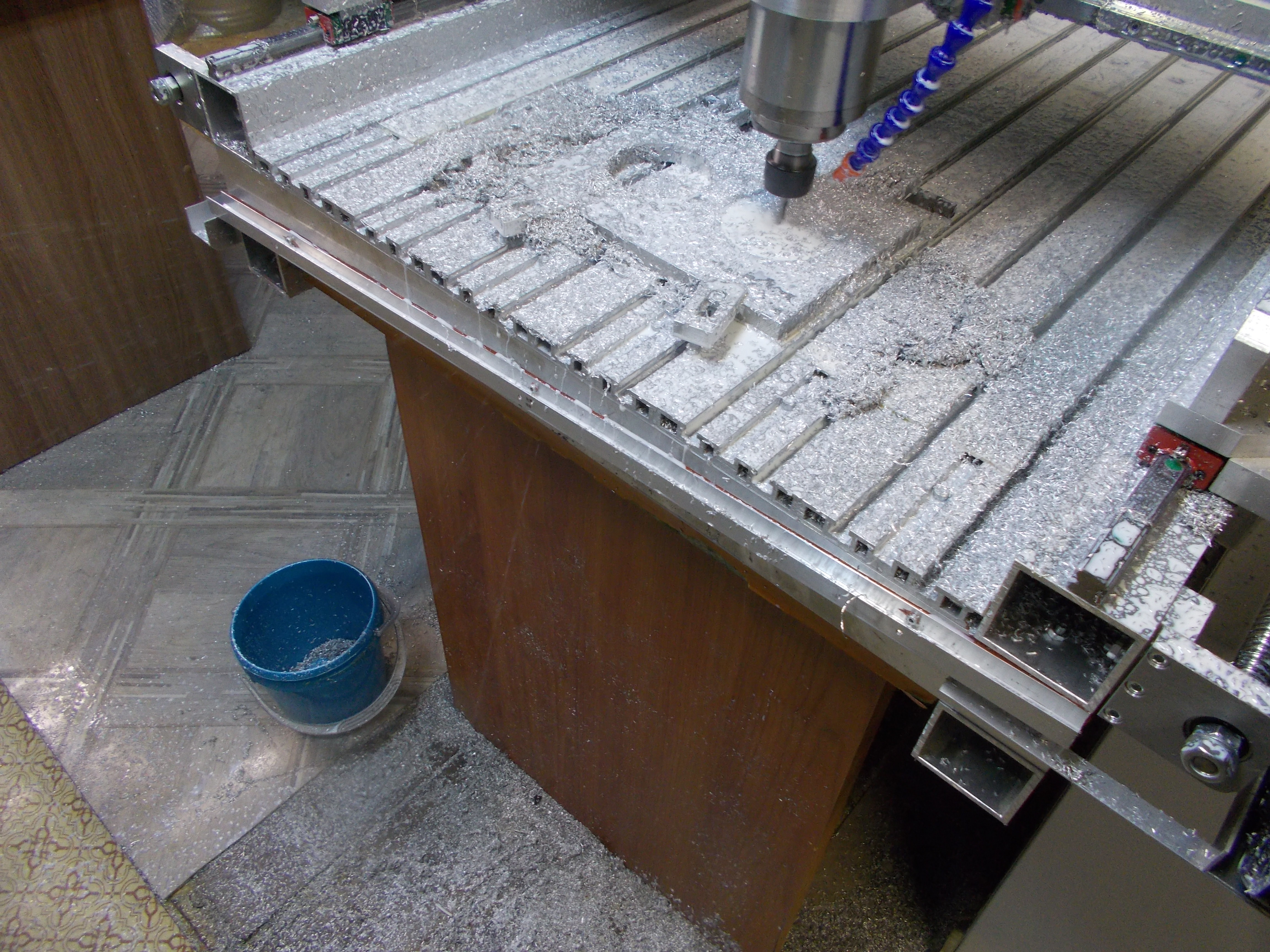

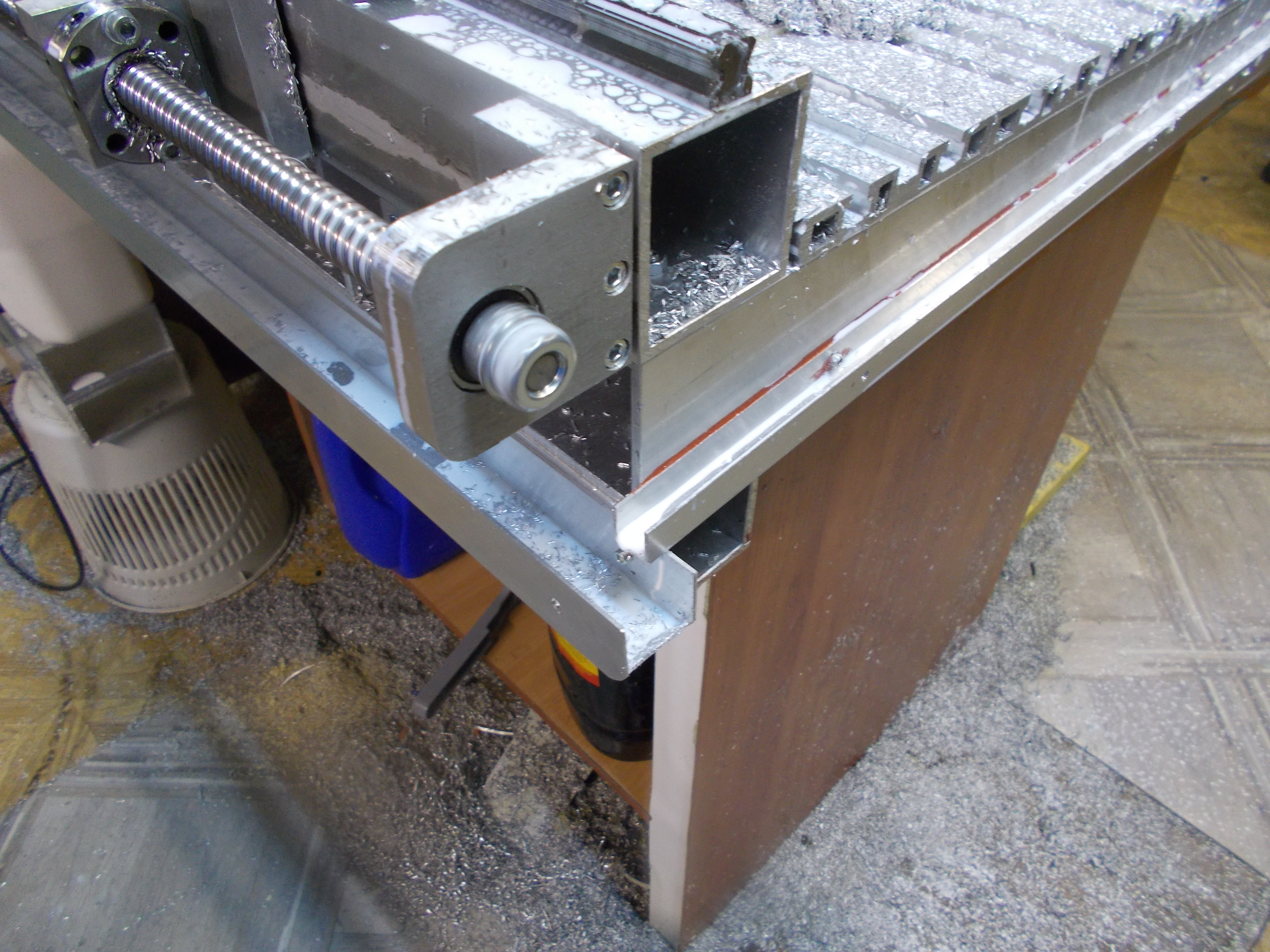

"Бюджетная" система рециркуляции СОЖ :hehehe:
Обошлась бюджету примерно в 1000р и пару часов свободного времени. Теперь ненужно бегать с вёдрами вокруг станка

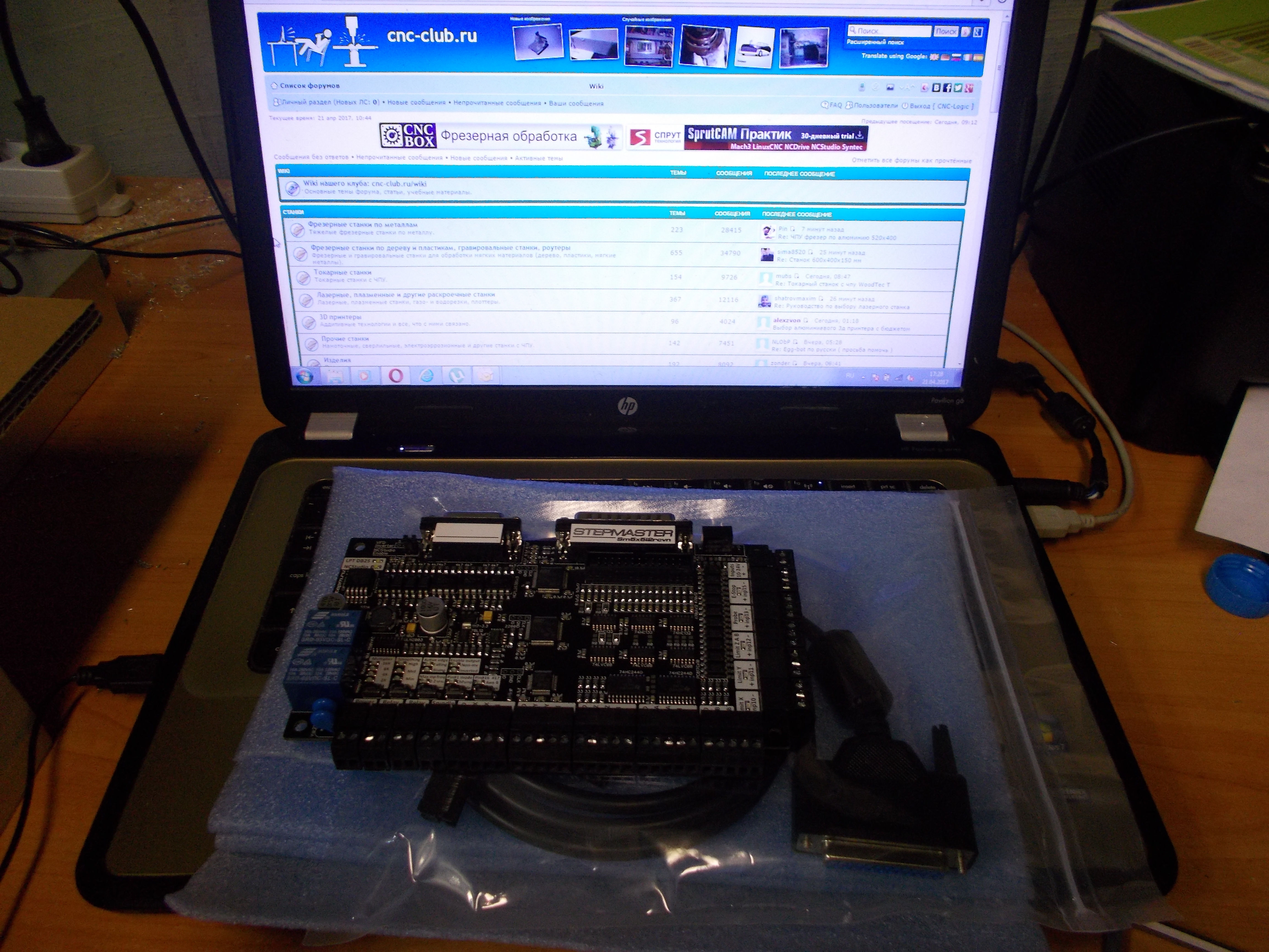

Пришёл Stepmaster :)
Всё упаковано очень хорошо, посылка из Новоуральска до Новосиба шла 7 дней. Качество исполнения приятно впечатляет!
Как появится временной промежуток, переберу свой шкаф управления

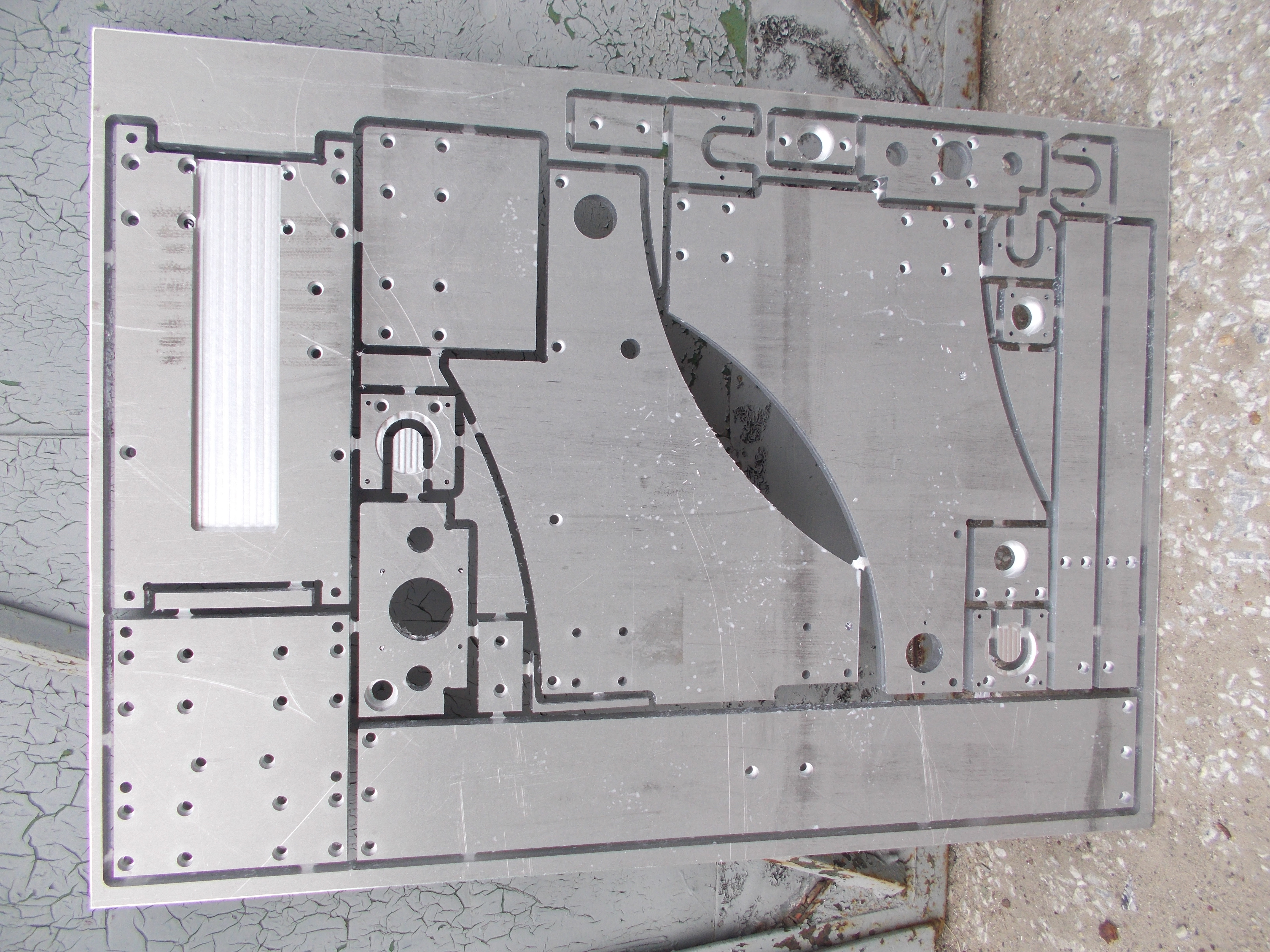

Фрезернул весь раклад деталей на Формат-А3РЦ:

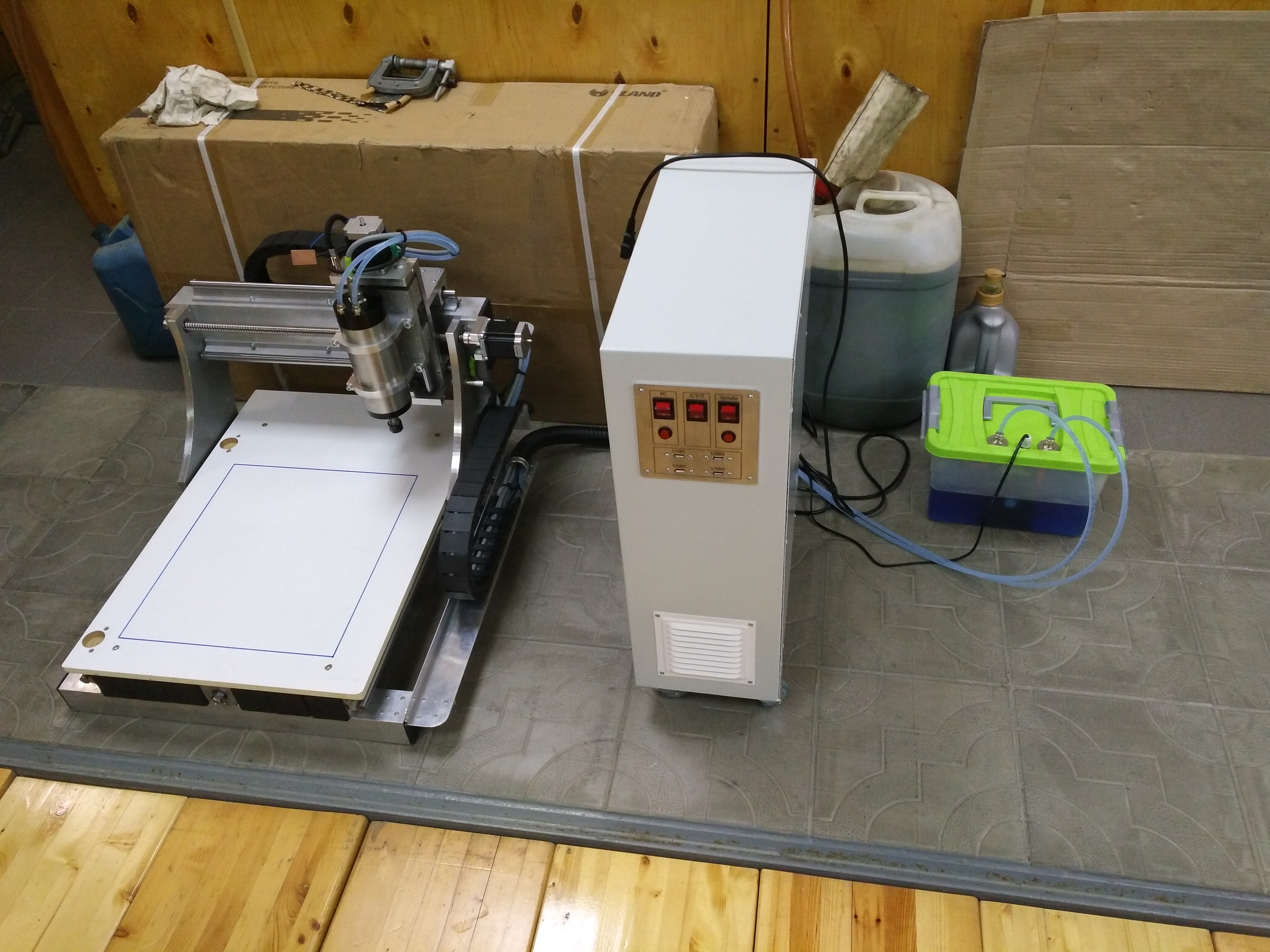

Думаю автор темы не будет возражать. Видео первой стружки.
https://youtu.be/7nKOLTJDDus
IMG_20170609_095254.jpg (4065 просмотров) <a class='original' href='./download/file.php?id=114636&mode=view' target=_blank>Загрузить оригинал (2.79 МБ)</a>
