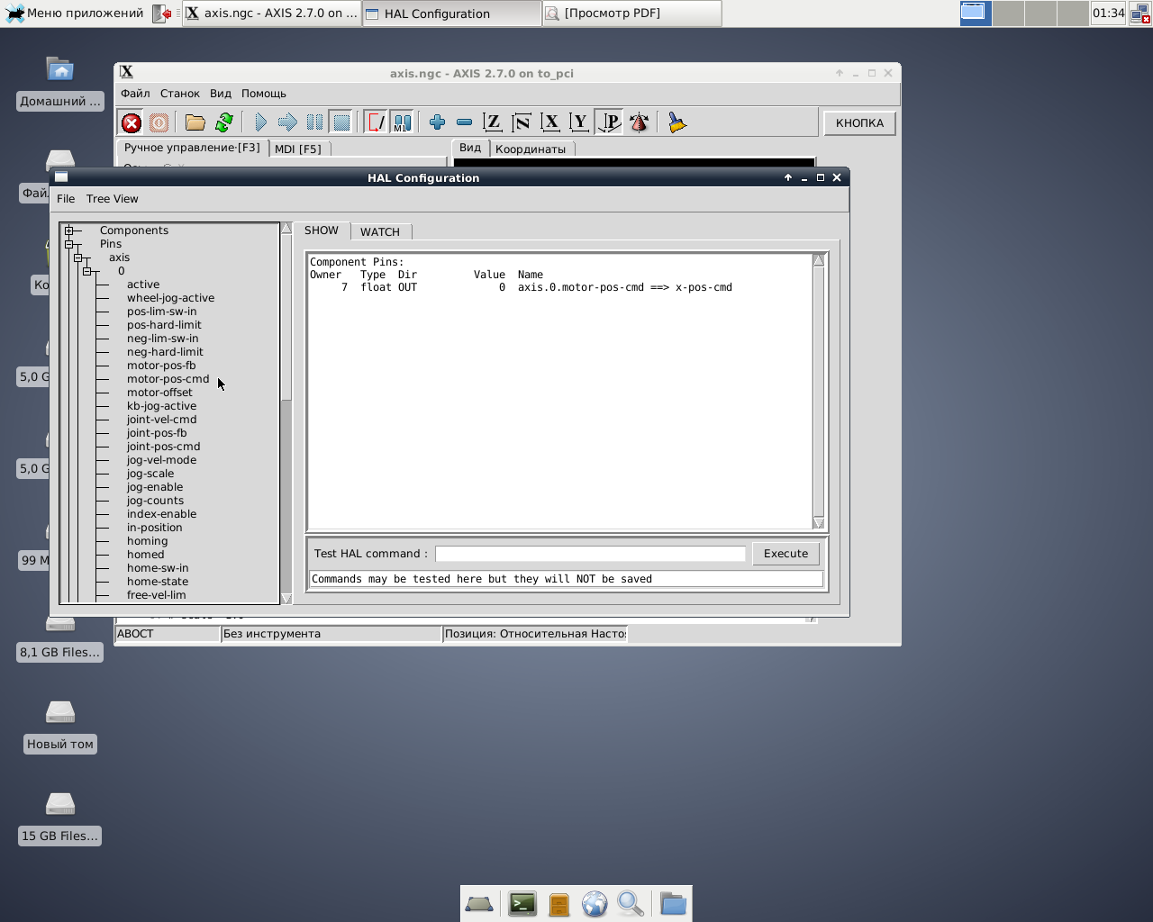

Итак как работает ось в Lcnc.
Значит каждый сервопериод расчитывается координата оси, где она должна быть. Это все делается в основном модуле(ядре) самой Lcnc. Т.е. если не двигать ось, она должна стоять на месте. Допустим она стоит в координате 0. Итак посмотрим что у нас есть.
loadrt trivkins
loadrt [EMCMOT]EMCMOT servo_period_nsec=[EMCMOT]SERVO_PERIOD num_joints=[TRAJ]AXES
# My driver
loadrt to_pci
loadrt pid names=pid.x
В этих строках мы подгружаем в нашу систему нужные модули. Первые 2 строки это модули кинематики они должны быть всегда, в данном случае кинематика trivkins - это стандартная кинематика. На этом останавливаться не будем.
Далее подгружен драйвер to_pci и модуль pid.
Теперь если открыть вкладку PINS увидим вот это:
41.png (4080 просмотров) <a class='original' href='./download/file.php?id=163995&mode=view' target=_blank>Загрузить оригинал (296.23 КБ)</a>
Тут целый ряд разделов: axis,axisui,ini,iocontrol,motion-command-handler, motion controller, motion, servo-thread,pid, pyvcp,to_pci
pid,to_pci- мы подключили см. чуть выше.pyvcp - подключен в другом hal файле это просто панелька с кнопками.
Все остальное это интерфейс(т.е. сигналы которые выдает и принимает ядро Lcnc) для передачи команд что то включить или куда то поехать или ядро смотрит включено что то или координаты положения. Описание опять же можно найти на все сигналы этих разделов.

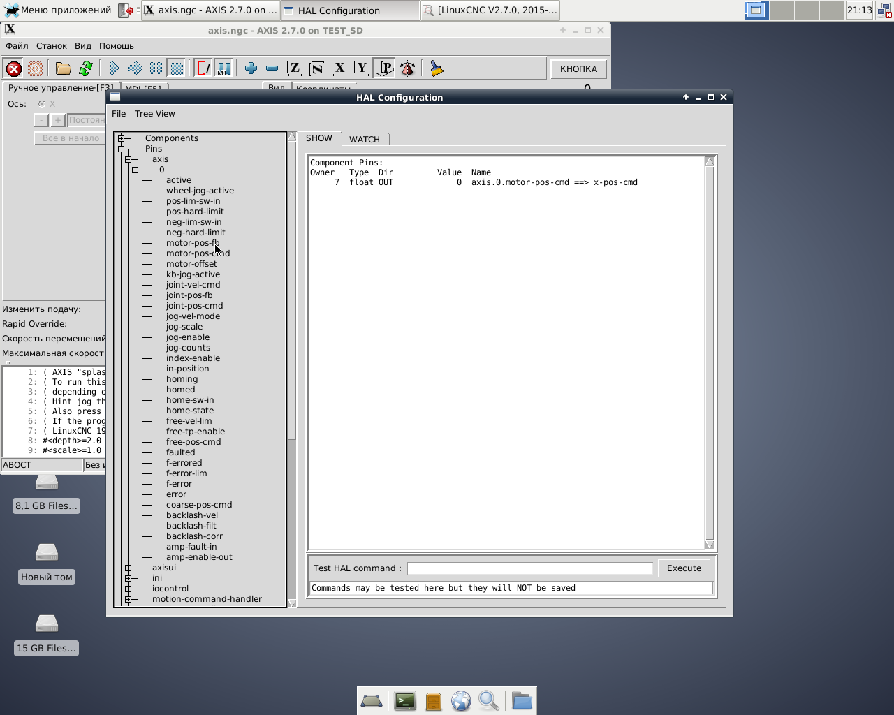

Остановимся на разделе axis(в этом разделе все сигналы связанные с осями):
2.png (4080 просмотров) <a class='original' href='./download/file.php?id=163996&mode=view' target=_blank>Загрузить оригинал (208.2 КБ)</a>
Тут есть подраздел 0 - это как раз наша одна ось, которую мы объявили в ini файле. Если будет больше осей - то тут появятся подразделы 1,2,3... сколько будет у вас осей. И в каждом подразделе будет куча сигналов. Все эти сигналы относятся к данной оси.
Тут много сигналов например: in-position это логический сигнал(0 или 1) показывает находится ли ось в заданной позиции или ещё не доехала до неё, f-error - (число показывающее отклонение оси от требуемой позиции в каждый момент времени) этот сигнал понадобится при настройке пида, когда нужно будет настроить ось что бы эта ошибка(рассогласование) была минимальна. В общем всего много почитаете...
Остановимся на двух сигналах motor-pos-cmd и motor-pos-fb.
Итак я уже говорил, что каждый сервопериод расчитывается координата оси, где она должна быть. И эта координата передаётся в параметре motor-pos-cmd, т.е. это цифра показывает какая сейчас должна быть позиция. Lcnc посчитал это число и выдал. Дальше как хотите сами там регулируйте крутите, но координата должна быть такой!
А вот по motor-pos-fb как раз Lcnc смотрит выполняем мы его задание или нет.
Причём т.к мы работаем с реальным железом, отклонения от требуемого точно будут. Мы Lcnc задаём погрешность в пределах которой будет считаться что ошибка допустимая:(ini)
FERROR = 10000.5
В данном случае если ошибка меньше 10 метров, то все нормально (такое большое число для настройки, при реальной работе тут будут цифры меньше миллиметра).
Логика Lcnc такая :
И если он смотрит что мы превысили погрешность, то это АВАРИЯ - > станок отрубается.
Теперь дальше В HAL файле можно соединять сигналы разных модулей, но только те которые есть, т.е. смотрим как называется выходной сигнал одного модуля, смотрим как называется входной сигнал другого модуля и связываем их.
Например :
net x-pos-cmd    axis.0.motor-pos-cmd
net x-pos-cmd      => pid.x.command
5.png (4080 просмотров) <a class='original' href='./download/file.php?id=164005&mode=view' target=_blank>Загрузить оригинал (211.54 КБ)</a>
7.png (4080 просмотров) <a class='original' href='./download/file.php?id=164006&mode=view' target=_blank>Загрузить оригинал (209.38 КБ)</a>
Есть в hal такие две строки. Это нужно понимать так net - соединение(цепь, провод как угодно) но у этого провода есть имя "x-pos-cmd" это имя можно дать любое, главное что бы вы сами понимали что через этот провод(виртуальный) вы передаёте. В данном случае это управление позиционирования оси Х.
И можно посмотреть что соединяет цепь под названием "x-pos-cmd", это в разделе не pins, а signals:
6.png (4080 просмотров) <a class='original' href='./download/file.php?id=164007&mode=view' target=_blank>Загрузить оригинал (210.86 КБ)</a>
Так же в окне show видно что источником является axis.0.motor-pos-cmd, а приёмником pid.x.command.
При описании связи типа:
Стрелка никакого значения не имеет просто информативность, её может и не быть, а вот в окне show стрелка показывает вход это или выход.

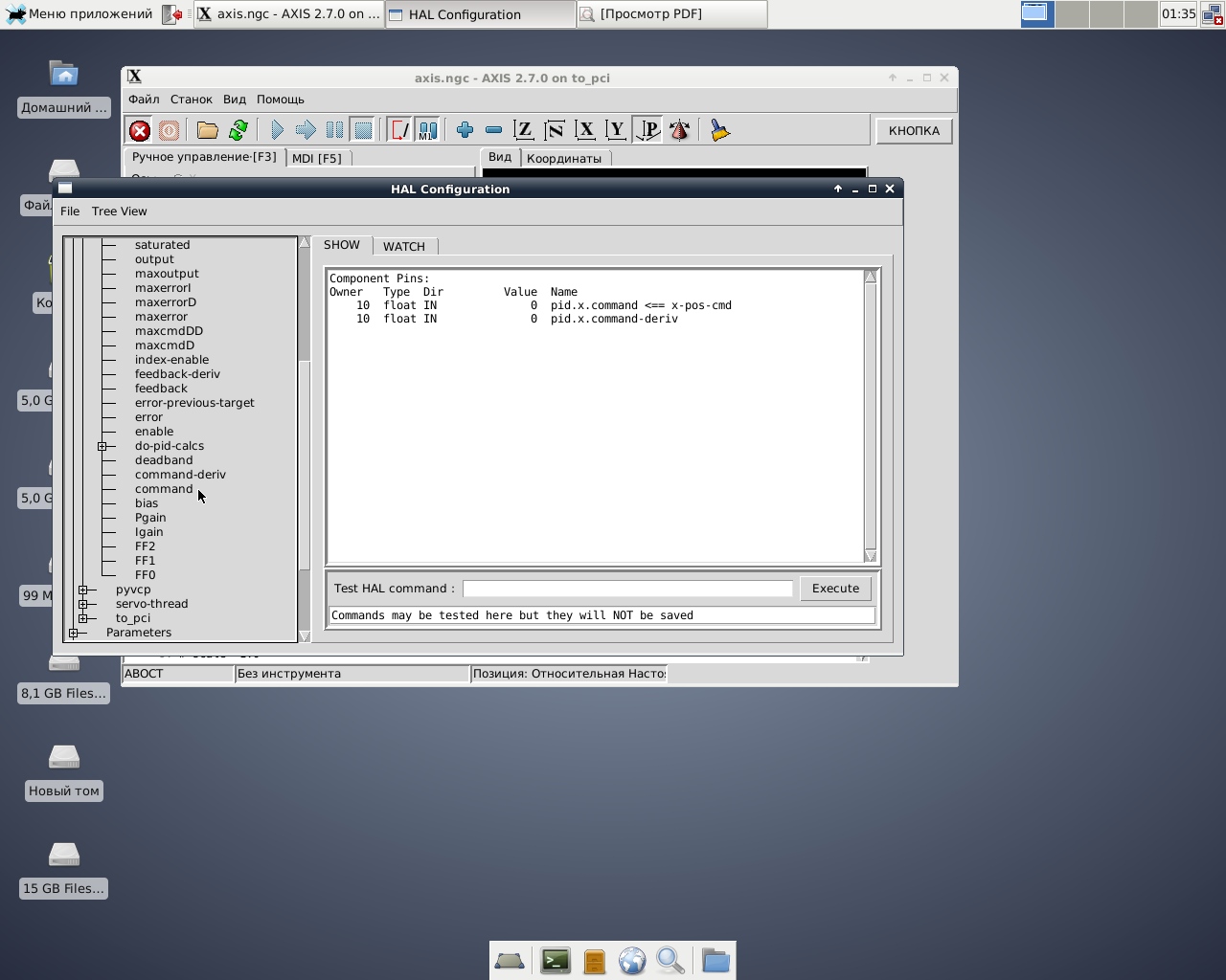

Из вышесказанного нужно понять что обратная связь в ядро Lcnc чисто для формирования сигнала аварийного рассогласования.
А задачей следования координатам, которые считает для нас ядро Lcnc заниматься нам самим. Для этих задач используется модуль PID. У этого модуля тоже много настроек, но основных сигнала 3, остальные это параметры которые задают режим работы модуля.
У этого модуля 2 входных сигнала и один выходной.
pid.command - требуемая координата.
pid.feedback - координата которая соответствует реальному положению
pid.output - выходной сигнал, который по какому то закону пропорционален разнице входных(отклонению реальных координат от требуемых).
Выходной сигнал - это скорость с которой должна перемещаться ось. Работает примерно так: Чем больше отклонение реальных координат от требуемых тем с большей скоростью нужно устранять это рассогласование.
Пусть в первый момент времени стояли в координате 0(как заданно так и реально).
Пришло задание переместиться в координату 1мм(pid.command = 1).А стоим в координате 0мм(pid.feedback = 0). Pid вычисляет разницу и она не равна нулю, поэтому на выходе появляется величина скорости в том направлении в котором нужно, что бы устранить эту разницу.
Для максимально точного регулирования в PID предусмотрены разные коэффициенты влияющие на характер регулирования.
В наших контроллерах управление движением двигателя задаётся как сигнал скорости, поэтому с PID модуля этот сигнал нужно подать на вход соответствующего канала, который преобразуется в электрический сигнал и подаётся на привод.
(Описание сигналов контроллера можно найти в документации http://www.cnc-club.ru/forum/viewtopic. ... 16#p268407)
net x-output   	pid.x.output
net x-output => to_pci.1.PWM.dcontrol0

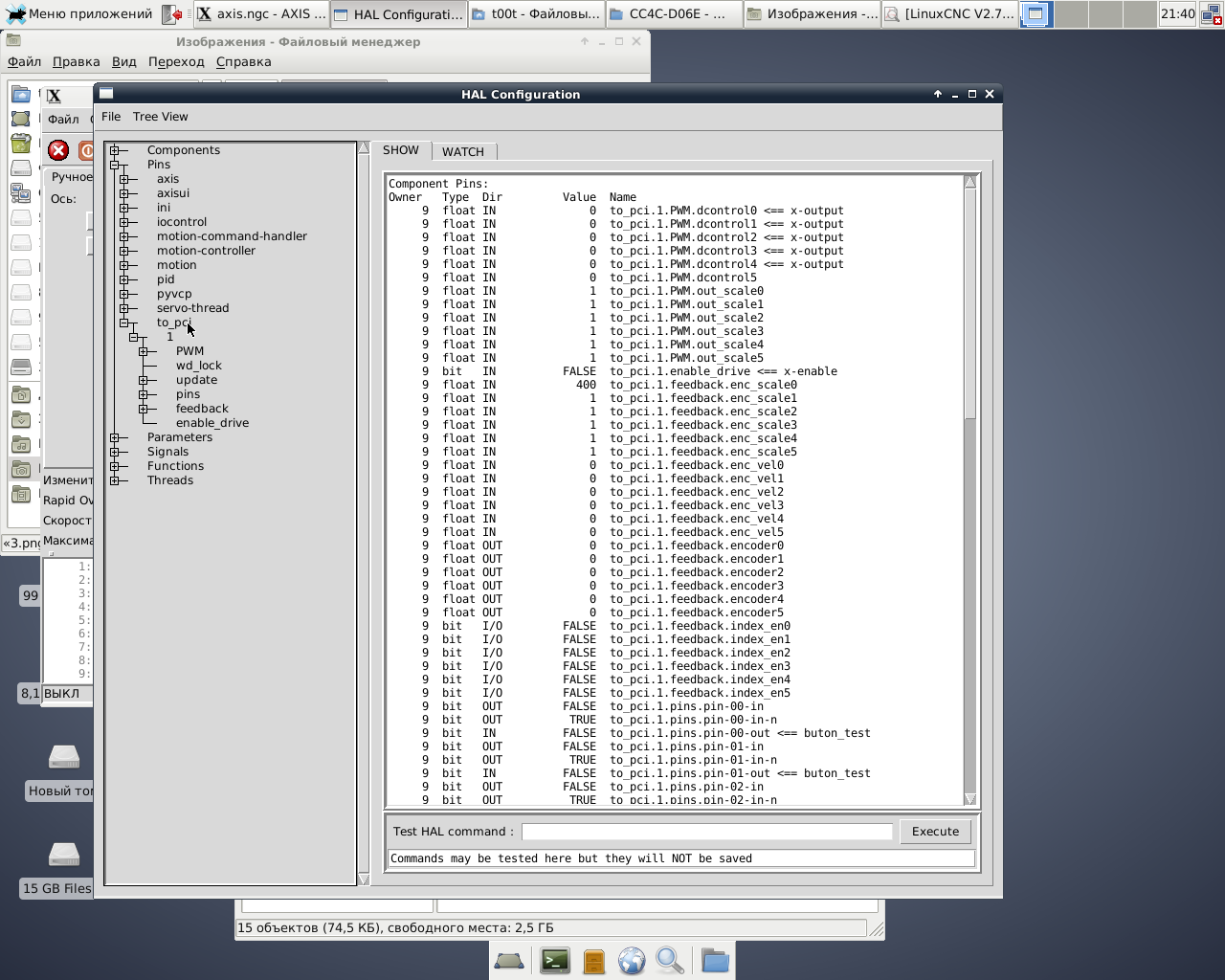

Теперь дальше у каждого модуля нужно обновлять значения, для этого в каждом модуле есть специальная функция, которую нужно вызывать для обновления значений.
Для этого строки типа
addf to_pci.1.update		          servo-thread
addf pid.x.do-pid-calcs 		servo-thread
В первой строке обновляются значения драйвера to_pci, во второй модуля pid.
У большинства модулей есть некоторые параметры, которые влияют на преобразование данных в этом модуле. Ну какие то коэффициенты.
Пример: Для согласования направления движения в модуле драйвера to_pci есть коэффициент out_scale
setp  to_pci.1.PWM.out_scale0 [AXIS_0]OUTPUT_SCALE
Он согласовывает направление движения. Т.е. если out_scale=1, на сигнале управления скоростью оси dcontrol0 значение 3.5, то на соответствующем выходе платы будет напряжение 3.5в. А если out_scale=-1, то при тех же условиях на выходе будет напряжение -3.5в.
В этой строке мы задаём значение этого коэффициента. Hal файл может быть большим, и не всегда удобно искать в этих строках где там этот коэффициент. Поэтому его часто выносят в ini файл, где все структурированно.
Строку выше нужно понимать так: параметру to_pci.1.PWM.out_scale0 установить значение, указанное в ini файле в секции [AXIS_0] под именем OUTPUT_SCALE.
Думаю что на этом практику работы с hal и ini закончим. Будем смотреть как это настраивать в жизни.
