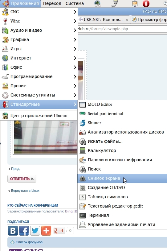

чтоб показать экран пользуйся вот такой программкой в убунте:
Рабочий стол 1(015).jpg (4218 просмотров) <a class='original' href='./download/file.php?id=17707&mode=view' target=_blank>Загрузить оригинал (221.06 КБ)</a>
скорей всего она должна запускаться клавишей "Print SysRq" на клавиатуре
