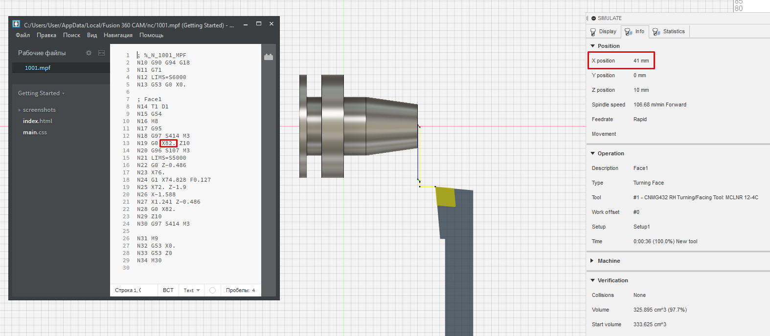

Здравствуйте.

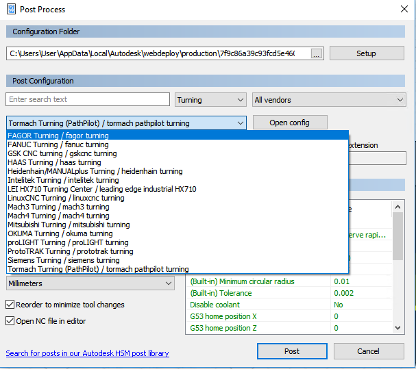

Вывожу УП и в УП вижу что по Х не те координаты которые в симуляции отображаются. Откуда берется 82 мм по оси Х, если начало инструмента находится в координате 41 мм.
Не понятно откуда эти цифры вылазят в УП. Перепробовал все постпроцессоры которые были во фьюжене и на сайте автодоски для токарной работы и все выдают не те координаты(
NKS
Сообщения: 2464
Репутация: 1233
Откуда: Волгоград
Re: Fusion 360
Сообщение NKS »
moonlight1 писал(а): Откуда берется 82 мм по оси Х, если начало инструмента находится в координате 41 мм.
41 радиус, 82 диаметр. В симуляторе отображается реальное положение инструмента относительно СК детали. А в УП пишется диаметр, так как чаще всего на токарных станках работают в режиме диаметра.
