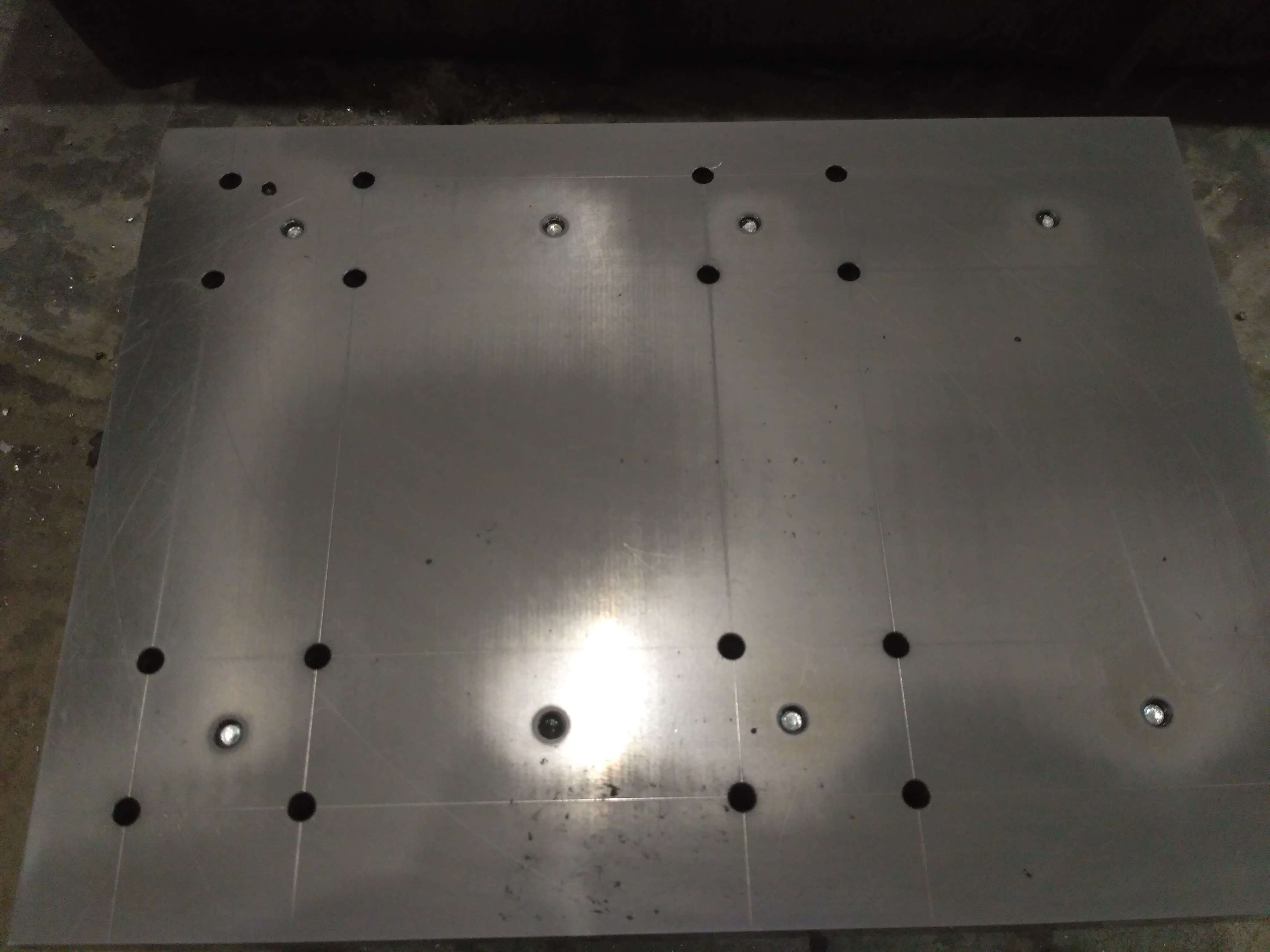

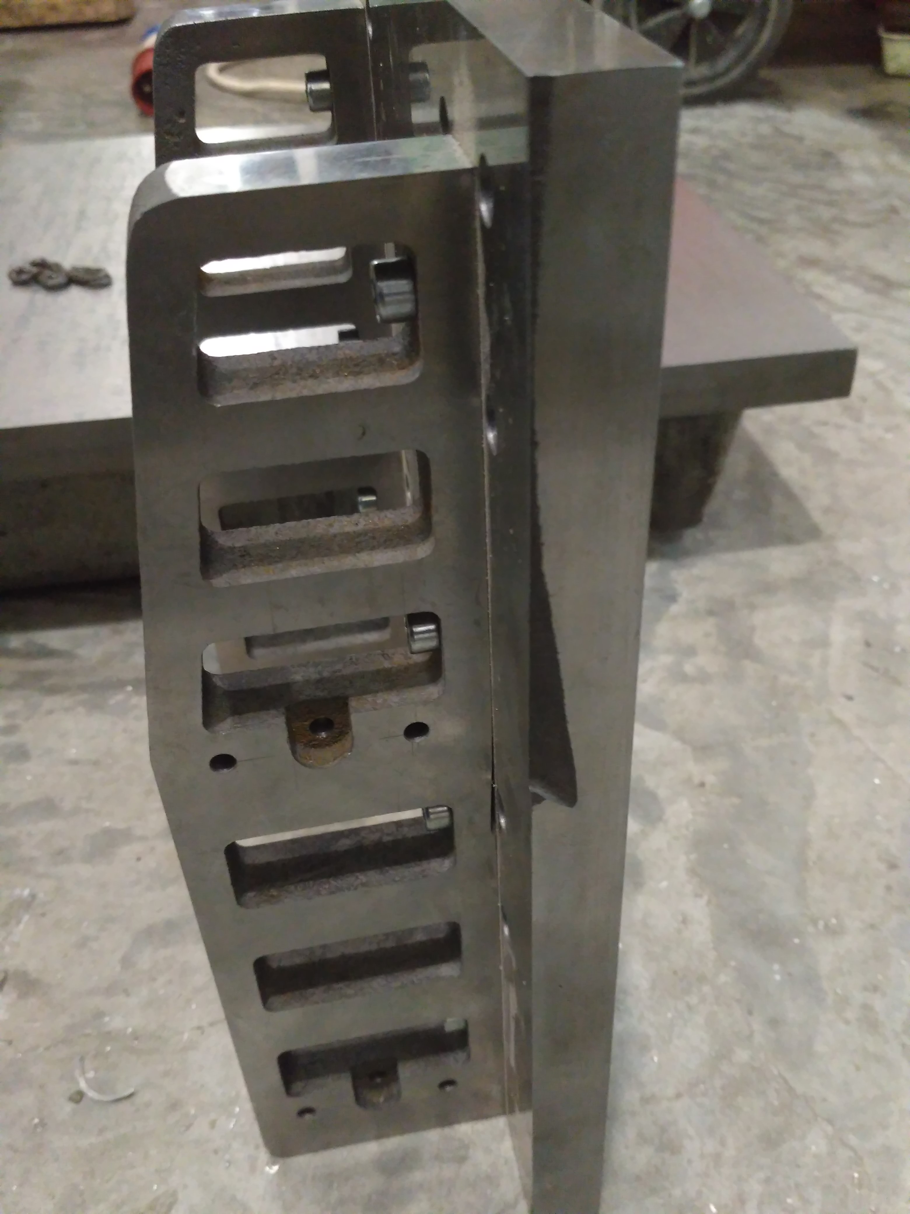

Шлифованная чугунная плита оси Z, рёбра жёсткости со шлифованными торцами, скрутил вместе. Проверка на краску показала некую неровность, притираю.
Вот "картина" поводок.
IMG_2017-02-02_114809.jpg (3248 просмотров) <a class='original' href='./download/file.php?id=101893&mode=view' target=_blank>Загрузить оригинал (756.76 КБ)</a>
IMG_2017-02-02_114824.jpg (3248 просмотров) <a class='original' href='./download/file.php?id=101894&mode=view' target=_blank>Загрузить оригинал (771.56 КБ)</a>
А что твориться с деталями из алюминия? :hehehe:
