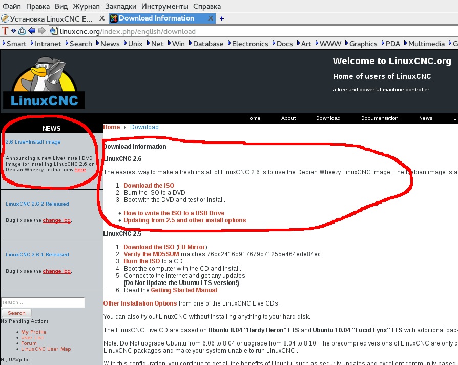

Есть возможность установки LinuxCNC EMC2 на более современный дистрибутив?
Re: Установка LinuxCNC EMC2
wheezy.png (4267 просмотров) <a class='original' href='./download/file.php?id=32768&mode=view' target=_blank>Загрузить оригинал (124.29 КБ)</a>
kareen
Сообщения: 30
Зарегистрирован: 21 авг 2014, 19:50
Сообщение kareen »
да я уже руками собрал на ubuntu 12.04, просто 10.04 не видит моего вайфая.... а вкомпиливать в ядро дрова сетевухи без инета - решение только от безвыходности.
благодарю.
