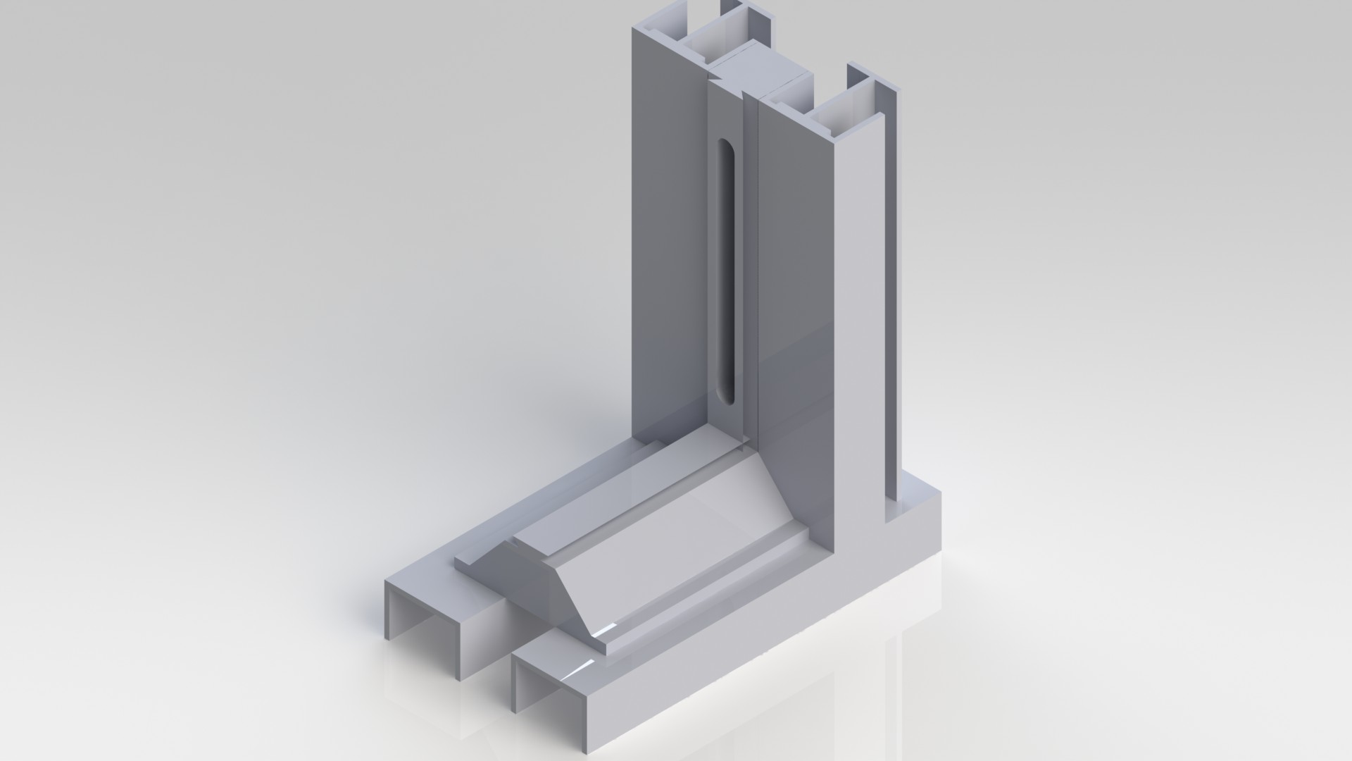

Может такой вариант получится Швелера 100мм + двутавры 100мм???
116.JPG (4374 просмотра) <a class='original' href='./download/file.php?id=34077&mode=view' target=_blank>Загрузить оригинал (76.76 КБ)</a>
Толко для этого сварочник покупать придётся :)

Сделай опалубку для бетона в виде буквы L, со стенкой 200мм, и залей, потом на нее прикрути станок.
В 200 кг запросто уложишься.

Привет!
Перекрытия бетонные ,дом панельный ,тип корабль .
Может тогда двутавры 4 штуки залить буквой L , или без них жёсткости хватит?
А бетон М400 Д20 подойдёт?
Вот так примерно:
117.JPG (4348 просмотров) <a class='original' href='./download/file.php?id=34161&mode=view' target=_blank>Загрузить оригинал (88.97 КБ)</a>
118.JPG (4348 просмотров) <a class='original' href='./download/file.php?id=34162&mode=view' target=_blank>Загрузить оригинал (72.49 КБ)</a>

Зачем тебе в основании такая большая пластина?

Nick писал(а):Зачем тебе в основании такая большая пластина?
У меня стол алюминиевый на колёсах, 800х550 мм , поэтому и плиту такую надо чтобы сверху на стол положить , ну и может вибрация по меньше будет из,за веса?
Вот стол,
ууу.jpg (4336 просмотров) <a class='original' href='./download/file.php?id=34164&mode=view' target=_blank>Загрузить оригинал (332.24 КБ)</a>
на него хочу положить плиту , только колёса поболее куплю, удобно так можно станок перемещать если что , и ремонтировать станок удобно , если на центер комнаты выкатить моно с любой стороны подлезть :D

под колеса подложи швеллер...
А вес какой хочешь получить? потом поднимешь его на тумбу?
Не страшно будет рядом с таким стоять? Вдруг тумба сложится?

Да стрёмно конечно, но блин, куда этот стол девать тогда, да и новый из стали собирать дорого металпрокат тыщь 5 обойдётся, сварочника нет, Блин я сам уже не знаю на что поставить , хоть на пол ставь и лёжа работай . :hehehe:
А Стол хоть и на саморезах ,но станок держит уверенно, ну а если плиту ложить , то придется стол фанерой обшить на болтах.
А вообще хочу станок под стенку замаскировать , но чтоб можно было его выкатить из стенки если что . А в стенке уже шумоизоляцию и мешки с низу для сбора мусора, както так планирую :D .
но для начала надо решить на что поставить станок и как сделать его жоским.
21.jpg (4323 просмотра) <a class='original' href='./download/file.php?id=34167&mode=view' target=_blank>Загрузить оригинал (375.03 КБ)</a>

Nick а без армирования если я отолью подставку буквой L из бетона м400 д20 выдержит он нагрузку ???
