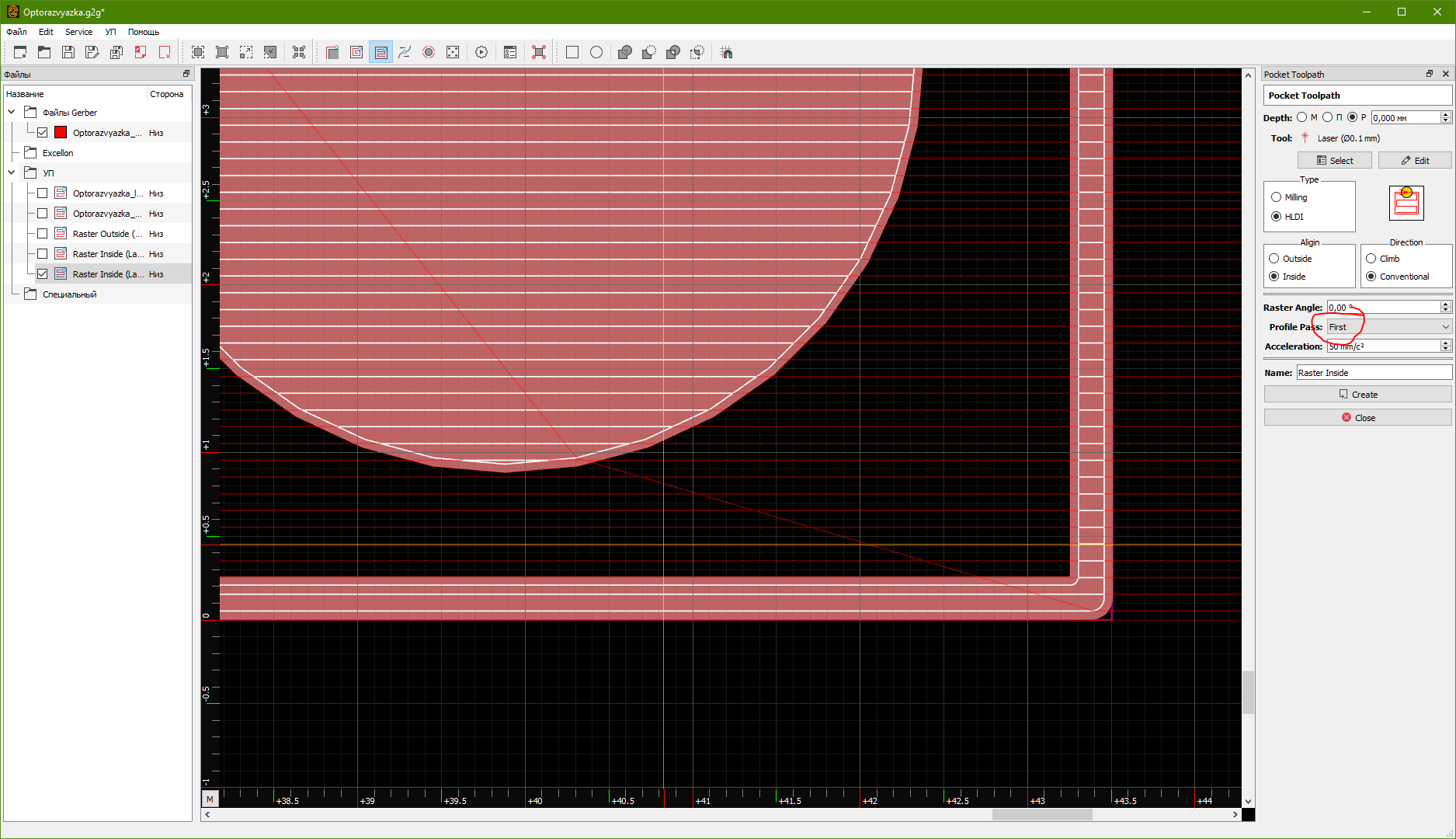

selenur писал(а):Первый нюанс - связан с тем как определить в какой ячейке нужно включать лазер а в какой нет, если количество точек на одну "расчетную точку положения лазера" может быть больше одного пикселя рисунка.
Я не растрирую Gerber и веду расчёты в векторном режиме для растра, по этому могу нивелировать ошибку отдельной засветкой контура или по медленному уменьшать шаг и(или) диаметр.
Ø0,1мм + шаг 0,1мм + контур (3318 просмотров) <a class='original' href='./download/file.php?id=176540&mode=view' target=_blank>Загрузить оригинал (92.05 КБ)</a>
Ø0,1мм + шаг 0,1мм + контур (3318 просмотров) <a class='original' href='./download/file.php?id=176541&mode=view' target=_blank>Загрузить оригинал (134.96 КБ)</a>
Ø0,1мм + шаг 0,1мм (3318 просмотров) <a class='original' href='./download/file.php?id=176542&mode=view' target=_blank>Загрузить оригинал (145.35 КБ)</a>
Ø0,1мм + шаг 0,1мм
Ø0,1мм + шаг 0,05мм (3318 просмотров) <a class='original' href='./download/file.php?id=176543&mode=view' target=_blank>Загрузить оригинал (138.91 КБ)</a>
Ø0,1мм + шаг 0,05мм

Как ни странно, но варианты
(первый)
X-Ray писал(а):Ø0,1мм + шаг 0,1мм
и
(второй)
X-Ray писал(а):Ø0,1мм + шаг 0,05мм
по времени выполнения практически одинаковы, если есть возможность увеличить скорость подачи во втором случае в двое по сравнению с первым случаем, так как при меньшем шаге происходит двойное экспонирование практически всей засвечиваемой поверхности (засветка внахлест), и чтобы экспонирование осталось требуемым, как в первом случае, скорость луча должна быть в два раза выше.
