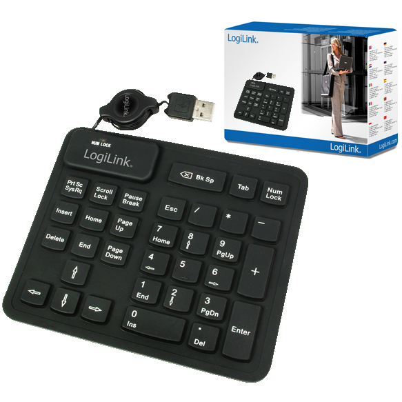

думал над клавиатурой к пульту.
Что если взять за основу клаву вот такого типа
или просто цифры одни.
Например 2 штуки.
Можно ли переопределить какие символы будут вводиться по нажатию например пятерки?

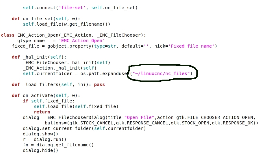

Ворон226 писал(а):4. Выбор файла исполнения. В Glade есть такое стандартное окошко. Как прописать путь к этим файлам?
открываем /home/cnc/linuxcnc-dev/lib/python/gladevcp/hal_filechooser.py
и правим путь к папке:
Выделение(022).jpg (2706 просмотров) <a class='original' href='./download/file.php?id=13111&mode=view' target=_blank>Загрузить оригинал (209.12 КБ)</a>

nkp писал(а):... открываем /home/cnc/linuxcnc-dev/lib/python/gladevcp/hal_filechooser.py
и правим путь к папке...
Так у меня и прописан там этот путь, а в панели при нажатии на меню выбор файла выскакивает папка
cnc/linuxcnc-dev/configs/MyGUI2
