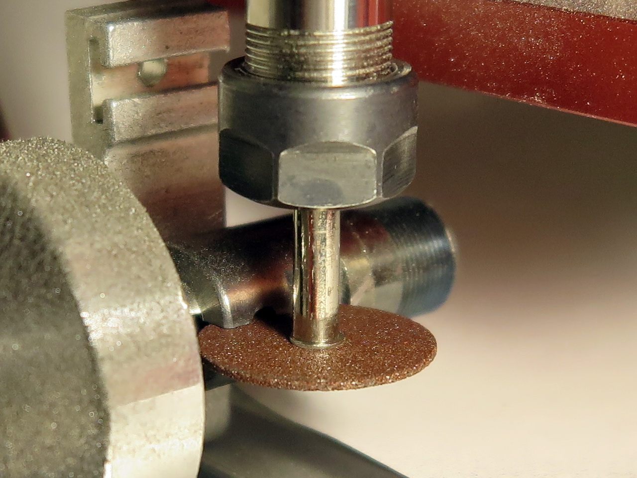

nevkon писал(а): Самая проблема там - снять патрон.
Это-то самое простое, а вот "запихать зубную пасту обратно в тюбик" сложнее :lol:
IMG_0019.JPG (1605 просмотров) <a class='original' href='./download/file.php?id=194922&mode=view' target=_blank>Загрузить оригинал (497.13 КБ)</a>
Главное не пытаться снимать сразу съёмником:
КЛАЦ-КЛАЦ (для просмотра содержимого нажмите на ссылку)
IMG_0001.JPG (1605 просмотров) <a class='original' href='./download/file.php?id=194923&mode=view' target=_blank>Загрузить оригинал (430.94 КБ)</a>
IMG_0018.JPG (1605 просмотров) <a class='original' href='./download/file.php?id=194925&mode=view' target=_blank>Загрузить оригинал (413.71 КБ)</a>
Добавлено: 22 апр 2021, 13:59
Kachik
Так винт (шток) съёмника по диаметру вроде больше вала...
Добавлено: 22 апр 2021, 15:46
kfmut
Kachik писал(а): 22 апр 2021, 13:59 Так винт (шток) съёмника по диаметру вроде больше вала...
Не, 8-ка там и там, съёмник маленький. Но вообще сначала пробовал через проставку из винта М8 в термоусадке чтобы случайно не повредить внутрений конус, потом уже стало понятно, что патрон посажен в хороший натяг, и без повреждений снять всё равно не получится.
Добавлено: 22 апр 2021, 21:19
Курдль
kfmut писал(а): Это-то самое простое, а вот "запихать зубную пасту обратно в тюбик" сложнее
О! Коллега! Я не один такой :mrgreen: :hehehe:
Только у меня немного другой прецедент был. Или уже спокойно можно сказать: инцидент!
Я напяливал на горячую патрон на вал, а он напялился только до середины и остыл :shock:
Я даже не попытался никакой съемник применить - сразу пилить начал.

Добавлено: 22 апр 2021, 22:19
kfmut
Курдль писал(а): Только у меня немного другой прецедент был. Или уже спокойно можно сказать: инцидент!
Ага, тоже с нагревом пытался обратно насадить. Как в роликах на ютубе, патрон легко соскальзывает по валу на своё место, "почему-то" не получилось. Грел до 280-290 градусов(типа 2 "сотки" должно было это дать), миллиметров на 4-5 патрон "соскользнул"...потом встал колом :mrgreen: Допрессовывал трубными тисками на 3/4", уже спокойно и без паники :pssdoff:
