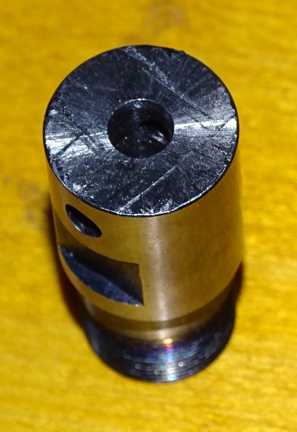

nevkon писал(а): ↑ Самая проблема там - снять патрон.
Это-то самое простое, а вот "запихать зубную пасту обратно в тюбик" сложнее :lol:

Главное не пытаться снимать сразу съёмником:

Kachik писал(а): ↑22 апр 2021, 13:59 Так винт (шток) съёмника по диаметру вроде больше вала...
Не, 8-ка там и там, съёмник маленький. Но вообще сначала пробовал через проставку из винта М8 в термоусадке чтобы случайно не повредить внутрений конус, потом уже стало понятно, что патрон посажен в хороший натяг, и без повреждений снять всё равно не получится.

kfmut писал(а): ↑ Это-то самое простое, а вот "запихать зубную пасту обратно в тюбик" сложнее
О! Коллега! Я не один такой :mrgreen: :hehehe:
Только у меня немного другой прецедент был. Или уже спокойно можно сказать: инцидент!
Я напяливал на горячую патрон на вал, а он напялился только до середины и остыл :shock:
Я даже не попытался никакой съемник применить - сразу пилить начал.

Курдль писал(а): ↑ Только у меня немного другой прецедент был. Или уже спокойно можно сказать: инцидент!
Ага, тоже с нагревом пытался обратно насадить. Как в роликах на ютубе, патрон легко соскальзывает по валу на своё место, "почему-то" не получилось. Грел до 280-290 градусов(типа 2 "сотки" должно было это дать), миллиметров на 4-5 патрон "соскользнул"...потом встал колом :mrgreen: Допрессовывал трубными тисками на 3/4", уже спокойно и без паники :pssdoff:

Сообщения: 2098
Я снимал патрон на токарном станке, потратил всего одну пластинку. До этого сломал правда 2 съемника. Но двигатель пока так назад тот и не собрал - спереди что-то вроде 7000 подшипника решил поставить, все никак не дойду новую крышку нижнюю сделать и переходную втулку на вал.

Снимал гильзу патрона установив в тиски две пластины, на которые вывешивал гильзу двигателем вниз. Разогревал гильзу карандашной газовой горелкой (нужен мощный источник тепла, чтобы успеть нагреть гильзу так быстро, чтобы не успел нагреться вал), после чего выбивал вал двигателя вставкой сверху через отверстие в гильзе. Пришлось делать это в несколько заходов, т.к. вал быстро успевает нагреться.

Pens писал(а): ↑ нужен мощный источник тепла, чтобы успеть нагреть гильзу так быстро, чтобы не успел нагреться вал
Ого! Нетривиальная задачка! Ведь патрон и вал из одного материала и из-за плотного соприкосновения представляют собой практически монолитное тело. В таком случае следовало греть патрон вращающейся вокруг его оси горелкой, или вращать патрон таким образом, чтобы температурный градиент был направлен от стенок цилиндра к центру. Ну и необходимо было поймать момент, когда разница температур между патроном и валом была максимальной :)
