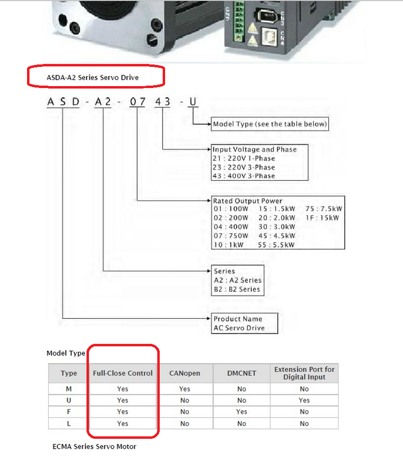

LWW писал(а):Нашёл у омрона серию Accurax G5. Там одна петля стандартная, с энкодером на валу. Вторая с линейкой. Нашёл пока что только у них эту фишку!
у серв Delta есть и они подешевше
http://www.ebay.com/itm/Delta-100W-0-1K ... 19ee924b95
123.png (3647 просмотров) <a class='original' href='./download/file.php?id=29323&mode=view' target=_blank>Загрузить оригинал (427.17 КБ)</a>
http://www.deltronics.ru/product/servo/series_57.html
Полностью замкнутый контур позиционирования. Встроенный интерфейс (CN5) для подключения внешнего датчика положения (оптической линейки или энкодера) позволяет создать второй замкнутый контур обратной связи по положению непосредственно исполнительного механизма для задач высокоточного позиционирования.
Но здесь нужно быть осторожней чтобы не купить серву с интерфейсом управления какой тебе не подойдет.

LWW, спросил какие сервы иметь возможность работать с линейками, я ответил ;)
