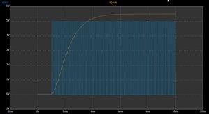

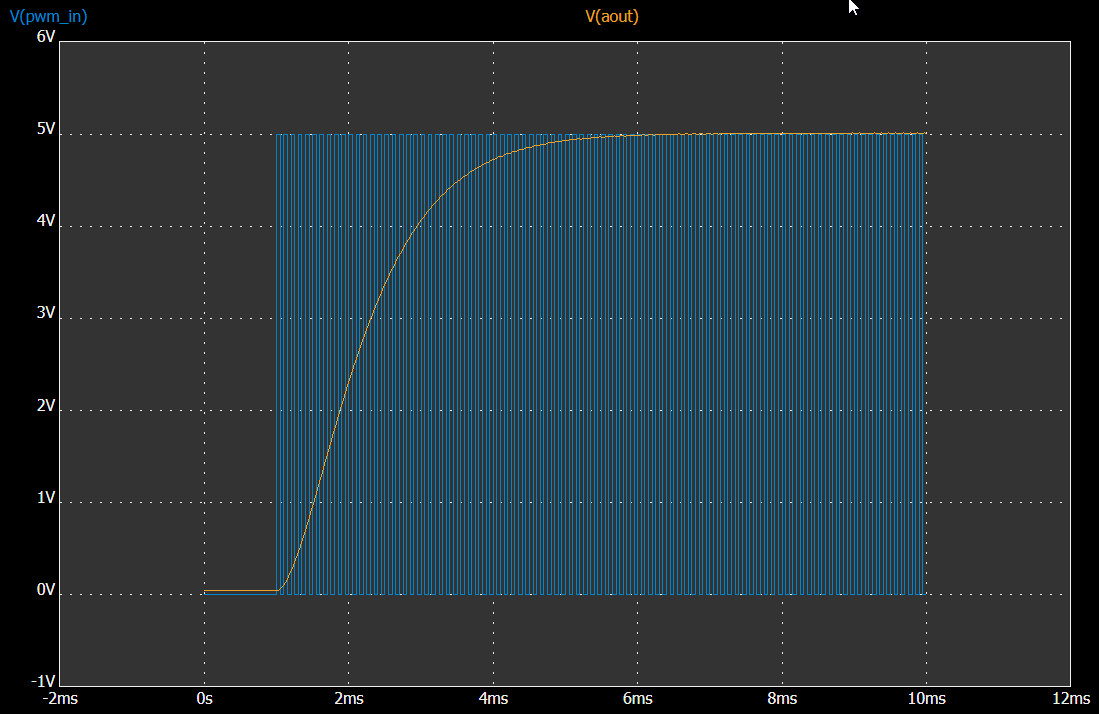

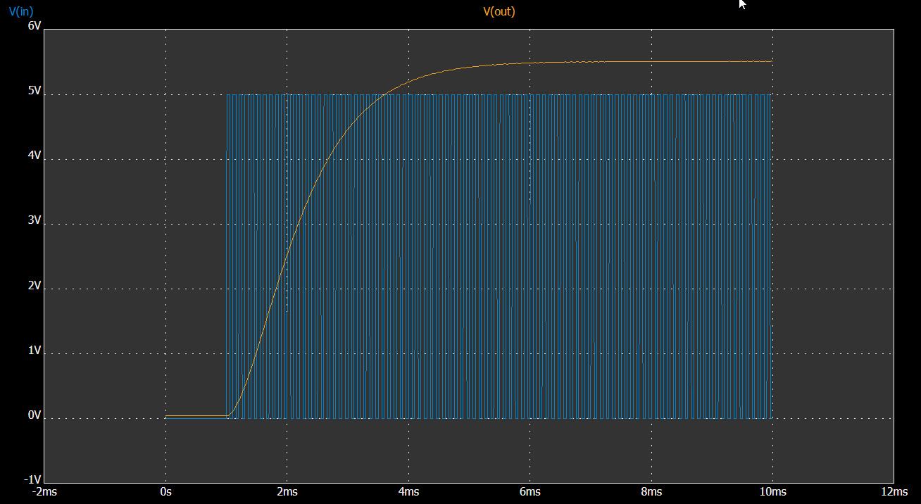

На данный момент не вижу никакого способа корректировки кривой напряжений на выходе. Кроме как программно подкручивать скважность входного ШИМ. Это самый простой вариант. В середине выходного диапазона у нас самое большое отклонение, на 500mV. По краям всё боль мень пристойно.
2019-10-18_140939.jpg (3308 просмотров) <a class='original' href='./download/file.php?id=170633&mode=view' target=_blank>Загрузить оригинал (190.57 КБ)</a>
2019-10-18_135703.jpg (3308 просмотров) <a class='original' href='./download/file.php?id=170635&mode=view' target=_blank>Загрузить оригинал (193.18 КБ)</a>
2019-10-18_140857.jpg (3308 просмотров) <a class='original' href='./download/file.php?id=170634&mode=view' target=_blank>Загрузить оригинал (143.05 КБ)</a>
2019-10-18_135543.jpg (3308 просмотров) <a class='original' href='./download/file.php?id=170629&mode=view' target=_blank>Загрузить оригинал (121.99 КБ)</a>

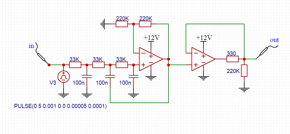

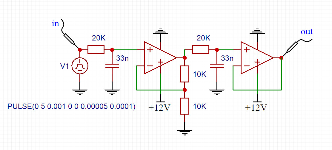

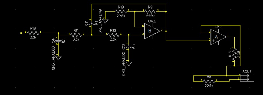

Странный результат. Я делал простой ФНЧ 3-го порядка на 1 операционнике и 1 повторитель на выходе, все точно работало. Ну и чтобы около 0 точно работало нужно отрицательное питание.
ФНЧ.jpg (3290 просмотров) <a class='original' href='./download/file.php?id=170636&mode=view' target=_blank>Загрузить оригинал (39.29 КБ)</a>

Re: Контроллер для LinuxCNC (Ethernet + STM32)
Lexxa писал(а):А обратную связь в МК нельзя завести?
Быстрее и легче выдать юзеру возможность править таблицу корректировки :) И предварительно эту самую таблицу заполнить.
Lexxa писал(а):Вариант работы на линейном участке не рассматривается?
Этот тест дополнительно показывает сколько времени надо ЦАПу, чтобы набрать с нуля нужное напряжение. Линейный участок, это как раз тот, что в конце теста.

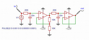

Lunatic писал(а):Странный результат. Я делал простой ФНЧ 3-го порядка на 1 операционнике и 1 повторитель на выходе, все точно работало. Ну и чтобы около 0 точно работало нужно отрицательное питание.
Да, отрицательное там будет, потому что это будущий конвертер pwm/dir >>> +-10V. Ща проверю твою схему...

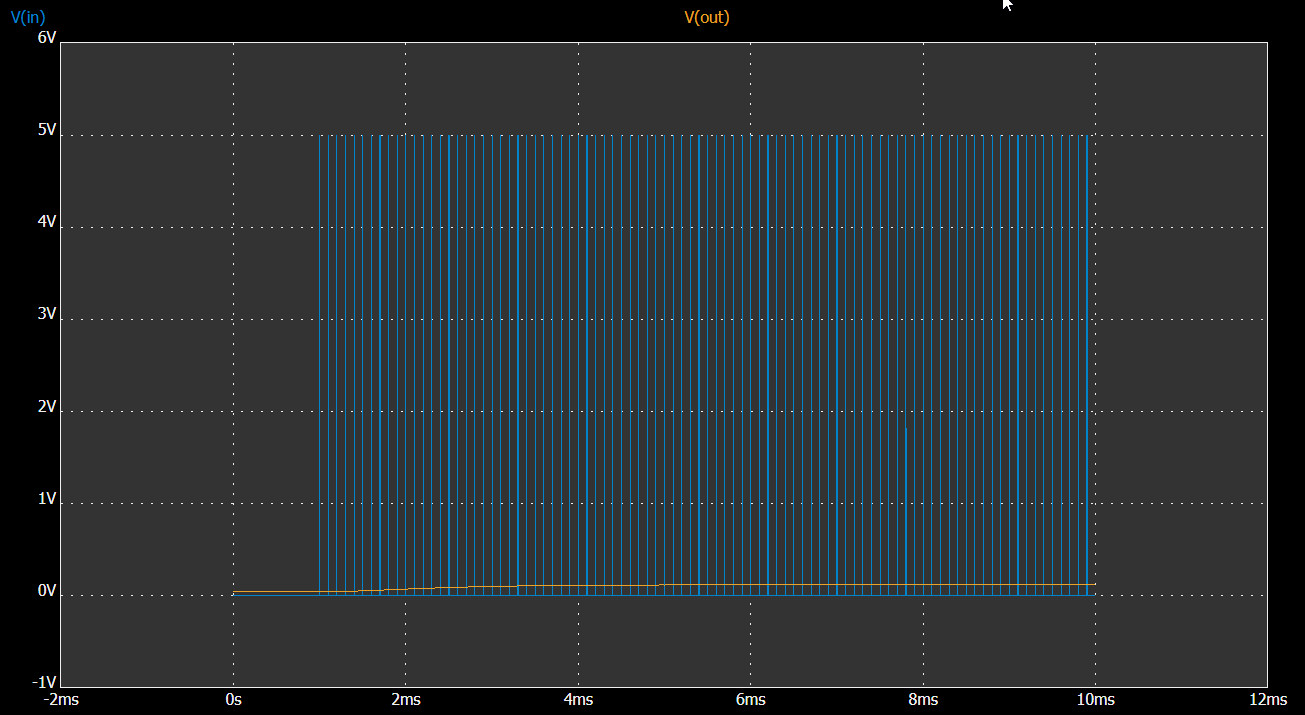

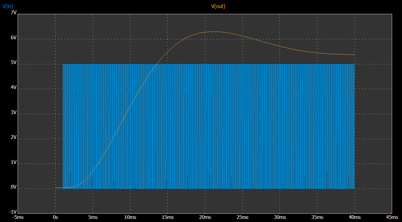

Проверил :) При скважности 50% получается примерно также как у меня. Симулятор, еси чё, от easyeda.
Схема для проверки - https://easyeda.com/editor#mode=sim,id= ... a0c00f3f0b
Моя - https://easyeda.com/editor#id=d32aad5ea ... a2064043ab
2019-10-18_153228.jpg (3268 просмотров) <a class='original' href='./download/file.php?id=170640&mode=view' target=_blank>Загрузить оригинал (220.1 КБ)</a>
2019-10-18_153159.jpg (3268 просмотров) <a class='original' href='./download/file.php?id=170641&mode=view' target=_blank>Загрузить оригинал (106.79 КБ)</a>

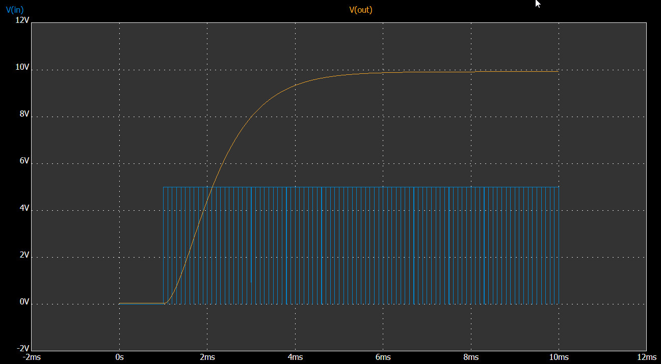

Задай в симуляции реальную (ненулевую) длительность фронта и спада входного сигнала. Хотя бы по 10нс.
Impartial
Сообщения: 953
Репутация: 36
Сообщение Impartial »
То что вы показываете это переходной процесс.
Выясните коэффициент усиления по постоянному току подав на вход 5 вольт и посмотрите напряжение на выходе.
Только после переходного процесса. Где то через 0.5с. Там примерно чуть больше 2.
Сергей Саныч, как обычно, прав! Что бы мы без него делали :hehehe: И действительно, если у ШИМ генератора выставить ненулевые задержки фронта/спада, линейность вывода встаёт на место. Входная скважность 50% теперь соответствует 5V на выходе.
ЗЫ в симуляторах я полный новичок :freak:
2019-10-18_200511.jpg (3205 просмотров) <a class='original' href='./download/file.php?id=170647&mode=view' target=_blank>Загрузить оригинал (162.18 КБ)</a>

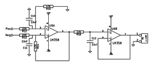

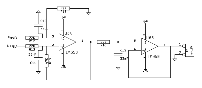

Вычитаем из сигнала (с диапазоном 0-5В) 2,5В и умножаем результат на 4. Получаем сигнал с диапазоном -10В +10В.
Но мне больше нравится как в YAPSC 10V сделано - 2 выхода (видимо на каждый по отдельному таймеру) и они вычитаются на ОУ. Или если есть возможность генерировать не STEP-DIR, а CW-CCW.
yapsc-pwm.png (3080 просмотров) <a class='original' href='./download/file.php?id=170803&mode=view' target=_blank>Загрузить оригинал (13.27 КБ)</a>
