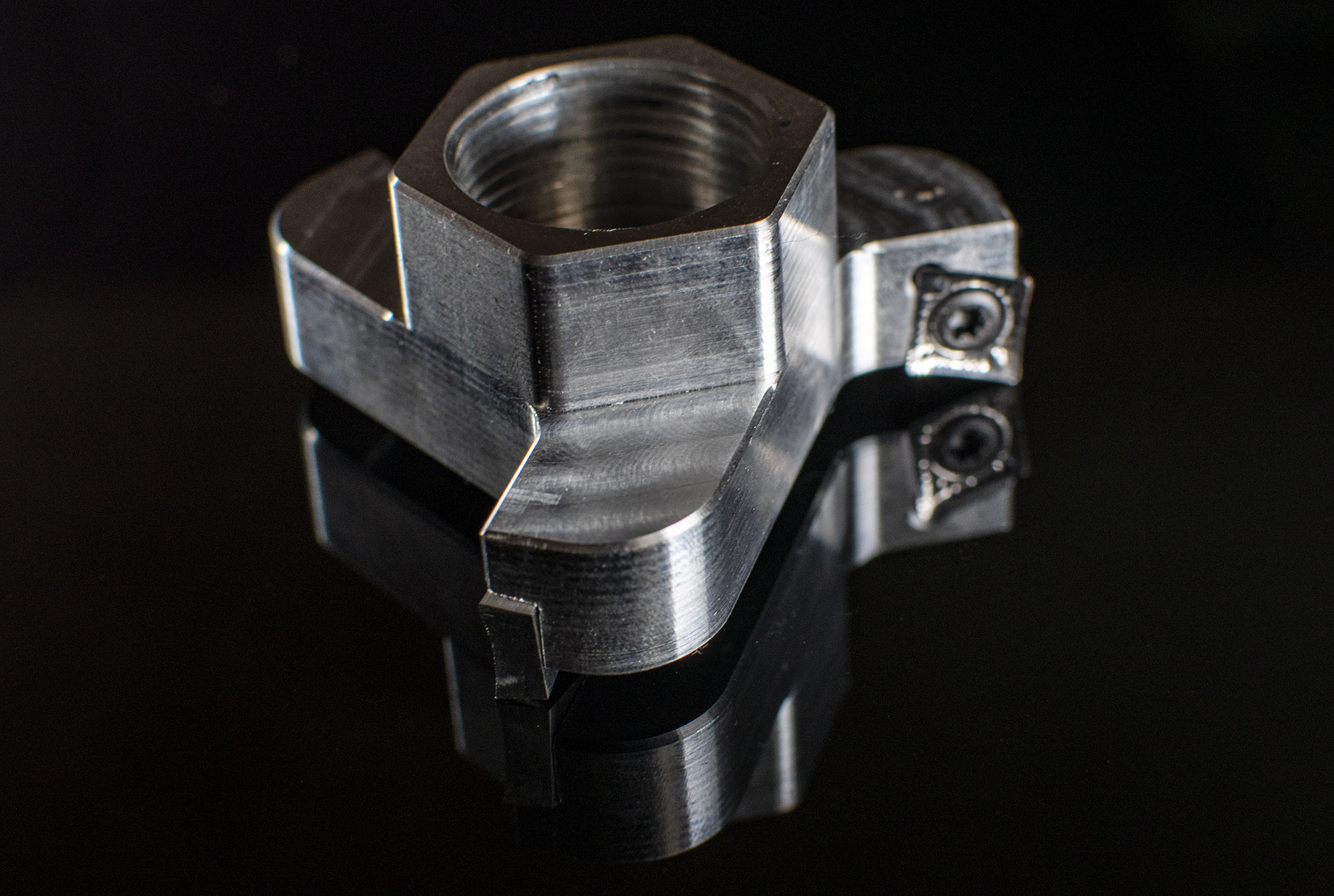

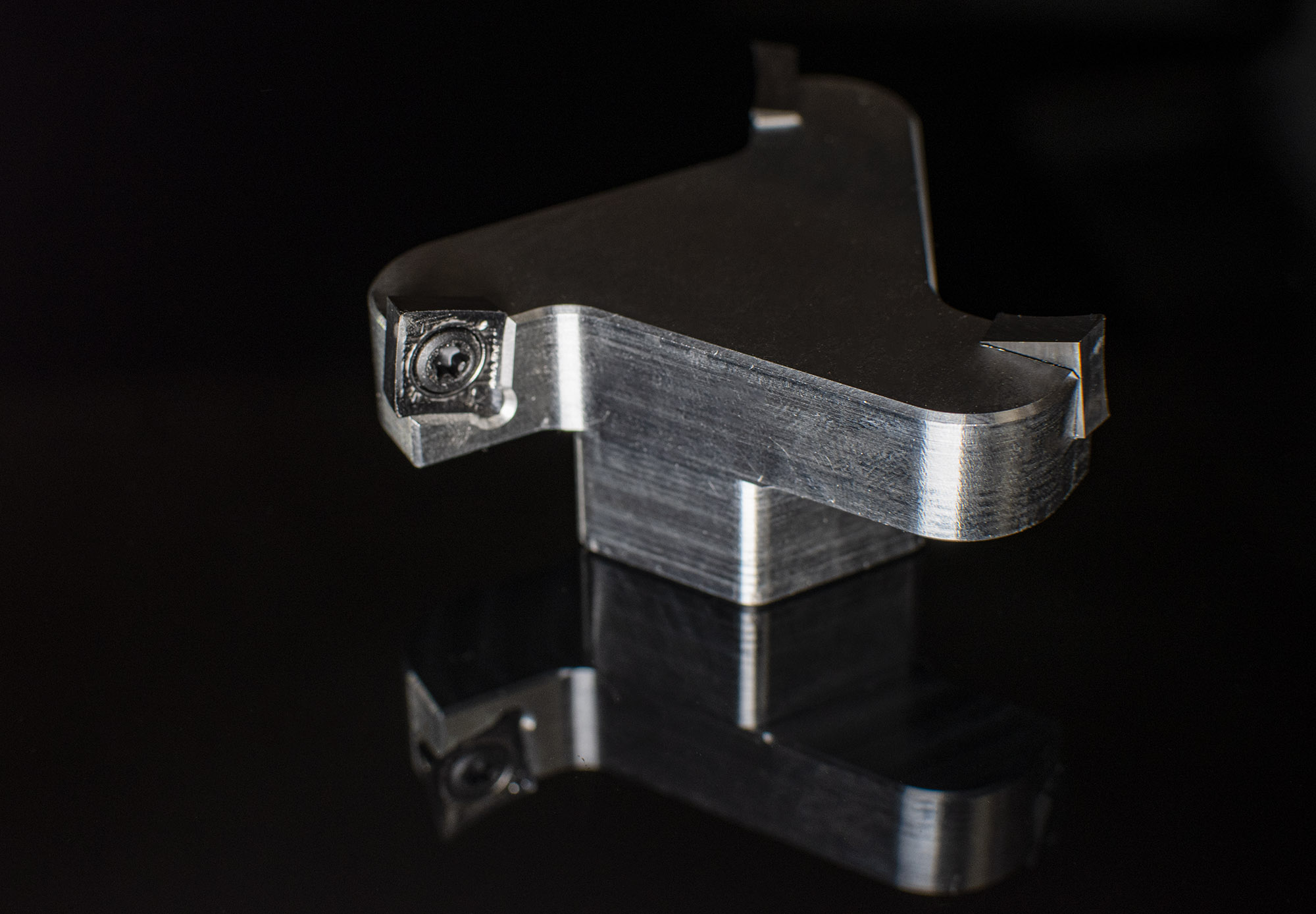

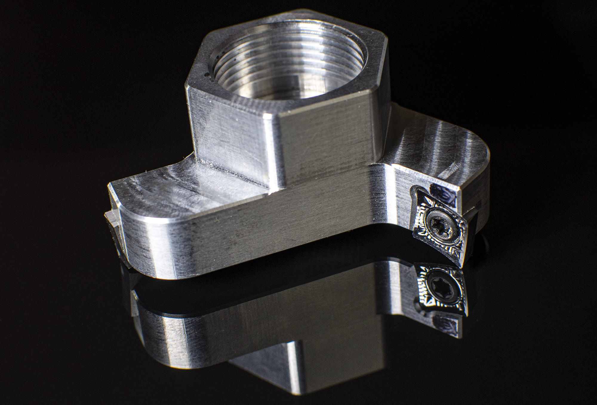

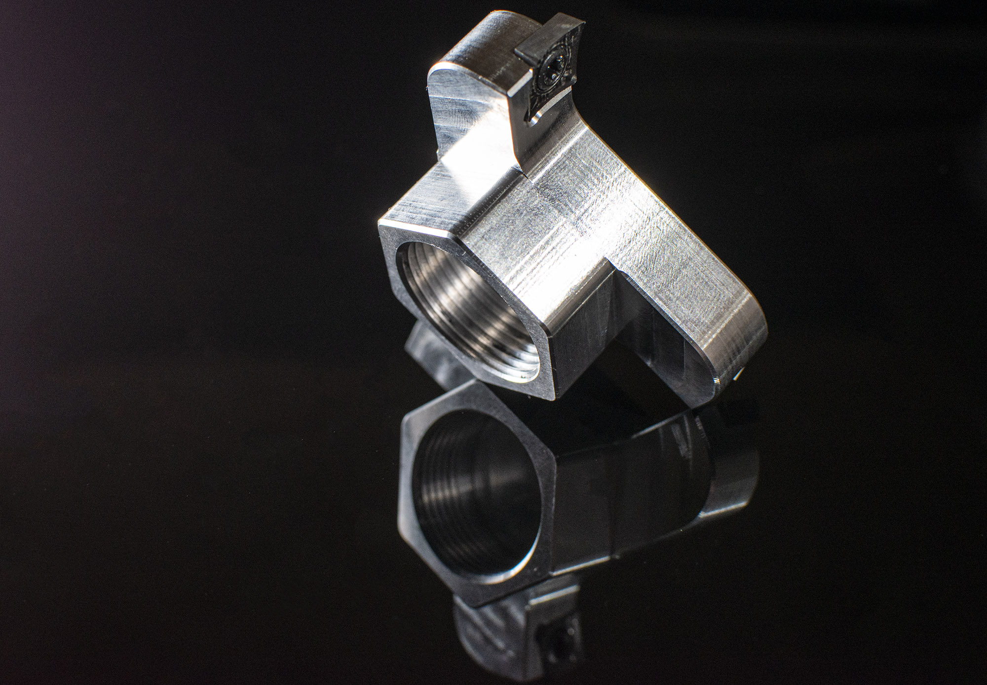

Re: Сковородочка
Новая версия сковородки уже сегодня!
qd8QM9EFQxM.jpg (4285 просмотров) <a class='original' href='./download/file.php?id=179431&mode=view' target=_blank>Загрузить оригинал (424.16 КБ)</a>
rZgBk1I2P18.jpg (4285 просмотров) <a class='original' href='./download/file.php?id=179432&mode=view' target=_blank>Загрузить оригинал (534.38 КБ)</a>
u4_7BiqosAQ.jpg (4285 просмотров) <a class='original' href='./download/file.php?id=179433&mode=view' target=_blank>Загрузить оригинал (620.33 КБ)</a>
vts7lnrHqGI.jpg (4285 просмотров) <a class='original' href='./download/file.php?id=179434&mode=view' target=_blank>Загрузить оригинал (556.89 КБ)</a>
Re: Сковородочка
не успел нарисовать уже слизал.
