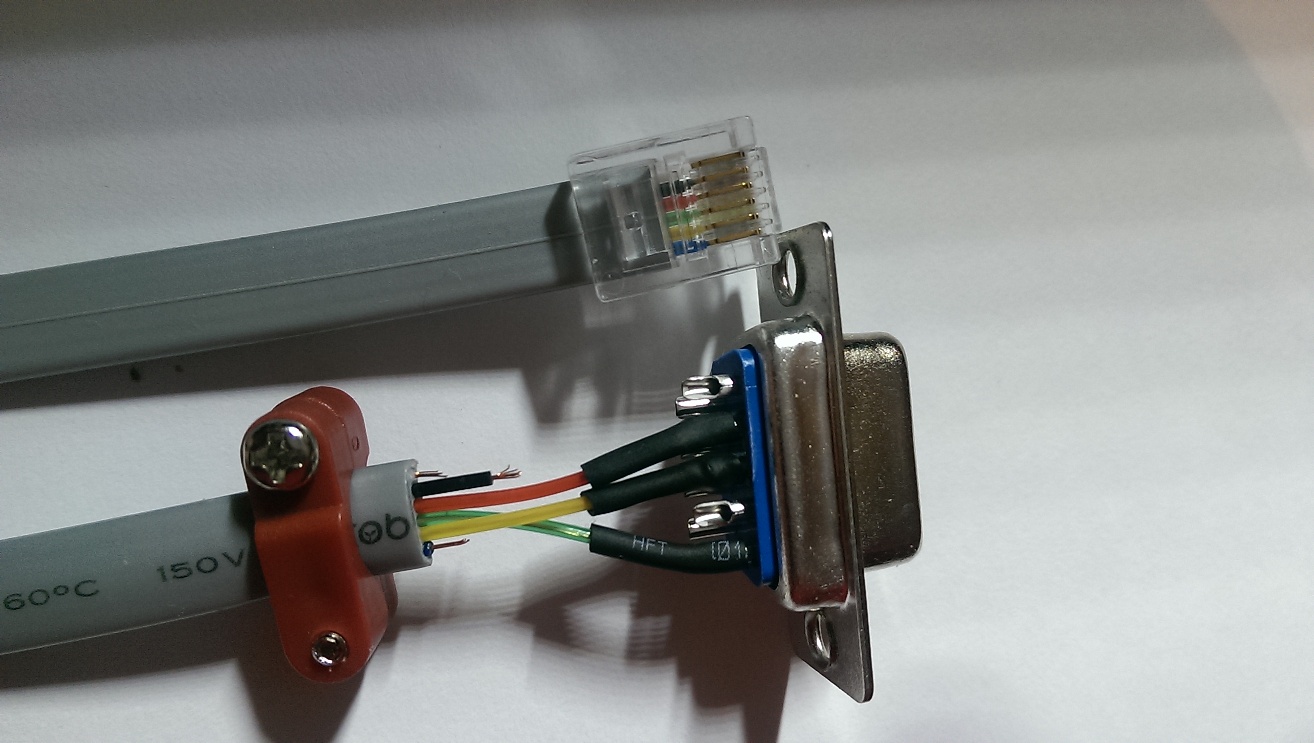

Сегодня попробовал всё же перенастроить драйвера с помощью ProTuner.
Не получилось.
Как делал. Взял простейший переходник USB-RS232. Взял телефонный кабель RJ11. Подключал как по схеме с сайта Leadshine, так и менял местами Tx и RX. Эффекта на достиг. Вот мои потуги:
Подключен по схеме с сайта Leadshine
Пропускная способность на порт в виндовс выставлена по умолчанию 9600
Запускаю ProTuner, выбираю драйвер первой версии.
Выбираю порт. Система молчит. Статус не меняется. RX на переходнике горит постоянно, ТХ не моргает.
Выбираю в меню тюнинг- конфиг - значок статуса меняется на красный и выдаёт ошибку "Please check connection and restart" после чего запускается окно, но оно не активно.

def
Сообщения: 1068
Зарегистрирован: 28 сен 2015, 14:43
Репутация: 92
Настоящее имя: Антон
Re: Лазерный резак 40W по тонкой фанере 1000x700
Сообщение def »
Это какой то ад :)
Попробовал три шнурка.
Всё без толку. Ни один не заработал... это какой то адский ад :)
Народ, есть у кого нить на Украине такой шнурок? В аренду на пару дней :)
Или хотя бы подскажите, на какой микросхеме у вас работает шнурок?
Нашёл кучу вариантов:
CH340
CP2102
CP2104
FT232
FT232RL
BM8050
BM8051
Вообще, на сколько я понял, можно использовать любой, но нужен дополнительный преобразователь уровня, который будет делать из TTL уровни UART. Может кто подскажет, где можно найти подобный кабель?

arkhnchul
Сообщения: 1754
Репутация: 339
Откуда: москва
Сообщение arkhnchul »
а какой такой "простейший переходник"?)
различные чипы - это вопрос только их драйверов, с каковыми в винде могут быть какие-нито шаманства. Работать по прямому назначению должны примерно одинаково.
встречал упоминания о косячной схеме подключения у лидшайна, так что оставьте вторую - c поменянными rx и tx.
в самом последнем случае:
def писал(а):Communication Portcan not be found or has been open by other software
это скорее всего так и есть. Проверьте номер порта в системе и протюнере - он может меняться в зависимости от фазы луны - и его занятость, к примеру, ранее запущенными программами.
хорошо б проверить переходник и кабель - на другом конце кабеля просто замкнуть rx и tx и какой-нибудь терминальной (не в медицинском смысле)) хренью типа putty чегонить написать в порт, оно должно вернуться.

motor
Сообщения: 42
Зарегистрирован: 02 июн 2016, 13:44
Репутация: 10
Сообщение motor »
Фотка 100% рабочего кабеля. Только что подключал через MOXA Uport 1150.
Настройки порта - 38400, 8 бит, четности нет, 1 стоповый.
В программе при запуске выбрать номер COM порта с переходником, скорость 38400
IMAG3496.jpg (4060 просмотров) <a class='original' href='./download/file.php?id=113558&mode=view' target=_blank>Загрузить оригинал (821.84 КБ)</a>

motor писал(а):Фотка 100% рабочего кабеля. Только что подключал через MOXA Uport 1150.
Сппсибо за вашу помощь! Но я пока не готов за кабель отдавать 120$ :(

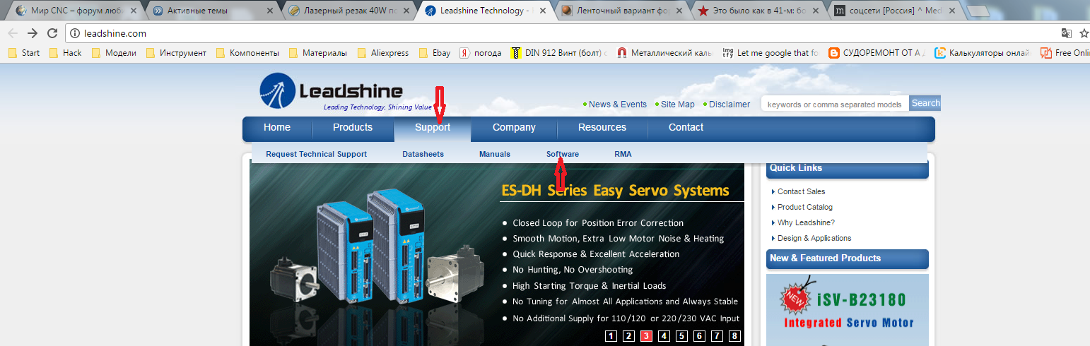

motor писал(а):С сайта Leadshine.com
Как вы это находите!?!?! Огромное спасибо!

def писал(а):Как вы это находите!?!?!
lead.png (4008 просмотров) <a class='original' href='./download/file.php?id=113589&mode=view' target=_blank>Загрузить оригинал (330.25 КБ)</a>

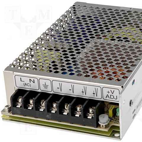

блок питания как на картинке фазонезависимый (разъемы L N)?
т.е. не важно как я подсоединю вилку?
936.jpg (3997 просмотров) <a class='original' href='./download/file.php?id=113596&mode=view' target=_blank>Загрузить оригинал (29.86 КБ)</a>
