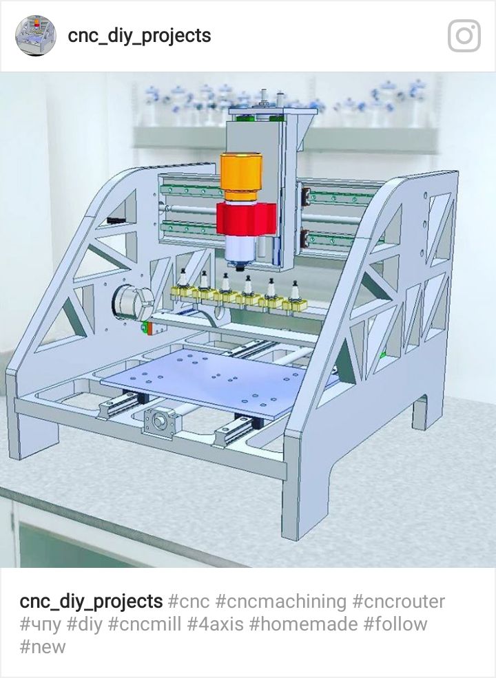

наткнулся на такой проектик в инстаграмм. автор немец. собран из алюминия 30 мм.
KHabdXN0-gM.jpg (5445 просмотров) <a class='original' href='./download/file.php?id=123443&mode=view' target=_blank>Загрузить оригинал (100.98 КБ)</a>

Ну и зачем такая ажурная конструкция станку? Он на нем летать собрался?
Malyarka74
Сообщения: 672
Репутация: 158
Re: Фото и видео станков
Сообщение Malyarka74 »
Сергей Саныч писал(а):Ну и зачем такая ажурная конструкция станку? Он на нем летать собрался?
этого я не могу сказать. у них мышление свое)))
