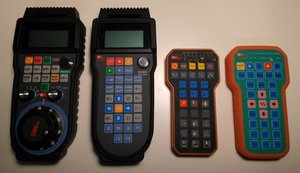

Сообщение mycnc »
Приехали новые беспроводные пульты
pendant2017.jpg (3700 просмотров) <a class='original' href='./download/file.php?id=109902&mode=view' target=_blank>Загрузить оригинал (105.4 КБ)</a>
Рыжий пульт интересен ценой - около $60
Два пульта слева - новая разработка - имеют графический дисплей и возможность выводить 4 строки ASCII символов.
А потому появилась возможность предложить готовую систему систему без монитора класса DSP контроллера.
В комплекте предполагается контроллер myCNC с установленным компьютером и беспроводной пульт. Загрузка программ через Wifi или USB.
Цена на комплект будет стартовать с $600 (и выше в зависимости от контроллера)
putnik
Сообщения: 173
Зарегистрирован: 07 апр 2015, 16:31
Репутация: 5
Настоящее имя: Батыр
Re: Контроллеры myCNC
Сообщение putnik »
mycnc писал(а):Приехали новые беспроводные пульты
какая цена на крайний с лево?
mycnc
Сообщения: 895
Репутация: 623
Сообщение mycnc »
У производителя можно посмотреть тут -
https://ru.aliexpress.com/store/group/6 ... 0.0.R8wRzQ
у нас будет 175 за вариант с маховиком и 150 за кнопочный
PS: пульты только приехали, нужно еще 1-2 недели, чтобы добавить подержку. Кнопки-колесо работают уже, а с индикатором пока не понятно - что и когда туда выводить
