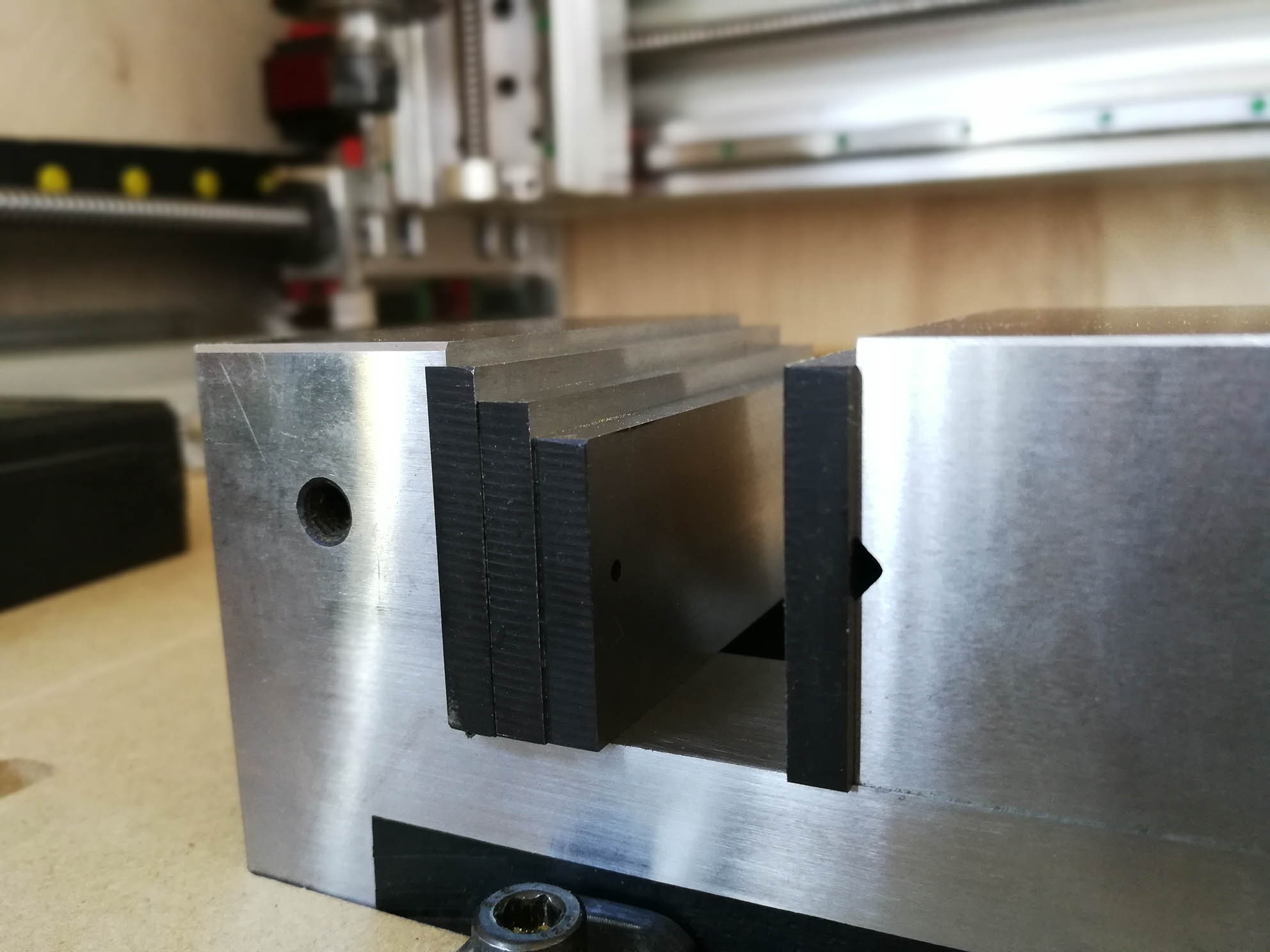

Сегодня получил параллельки от земляка N1X. Качество супер! Владимир! Спасибо тебе огромное. Доволен как слон.
о качестве можно по видео судить. Вначале думал от плиты намагнитились. Потом на масляную пленку подумал, но это шлифовка наверное такая. Почти как КМД плитки липнут. Размерчики то, что надо. Еще раз спасибо! :beer_blow: :beer_blow: :beer_blow:

Это уже не ко мне. Выше написано кто прислал.
IMG_20180510_182702.jpg (3117 просмотров) <a class='original' href='./download/file.php?id=138768&mode=view' target=_blank>Загрузить оригинал (197.43 КБ)</a>

Не, на самом деле намагнитились... А линейка не липнет, т.к. мяса в ней маловато, да и в паре из двух плиток намагничены обе. Эти грани слегка бананом, т.к. заготовки кроились из листа, да и лазером, а при шлифовке на плите банан без хитрого крепления не убирается на тонких диталях, "распластывает" их по плите магнитами, да и эти плоскости не рабочие всеравно :)
Ну а опорные плоскости уже старались... Под одну вначале то ли абразив попал, то ли забой на плите - сразу клин 7 соток, еще раз шлифанули вроде норм стало... По крайней мере в сотку по длине вроде попадают и попарно одинаковые...

N1X писал(а):По крайней мере в сотку по длине вроде попадают и попарно одинаковые...
Налаживай производство. Думаю желающие будут.
