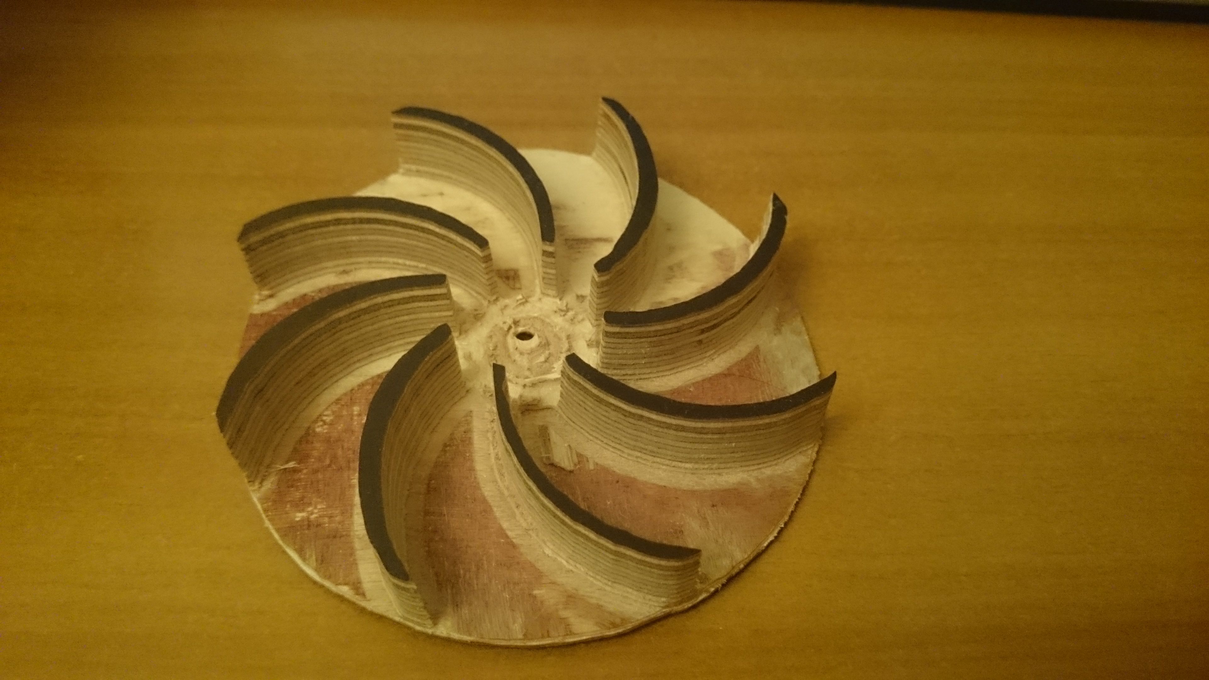

Почти готов стружкоотсос, осталось крыльчатку нормально закрепить(в конце теста сорвалась с вала)
https://www.youtube.com/watch?v=u0P60MSYpQs
