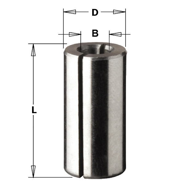

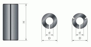

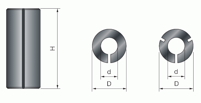

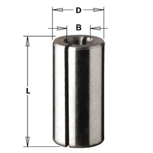

Вместо цанги можно попробовать сделать разрезную втулку - намного проще в изготовлении.

Втулка тоже хороший вариант, буду думать, спасибо!

Pavel-84 писал(а):Вместо цанги можно попробовать сделать разрезную втулку - намного проще в изготовлении.
может и проще но качество поверхности все равно должно быть такое же если не лучше, малейшие отклонения и сразу начнет бить.

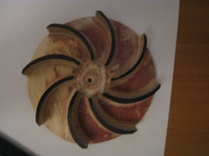

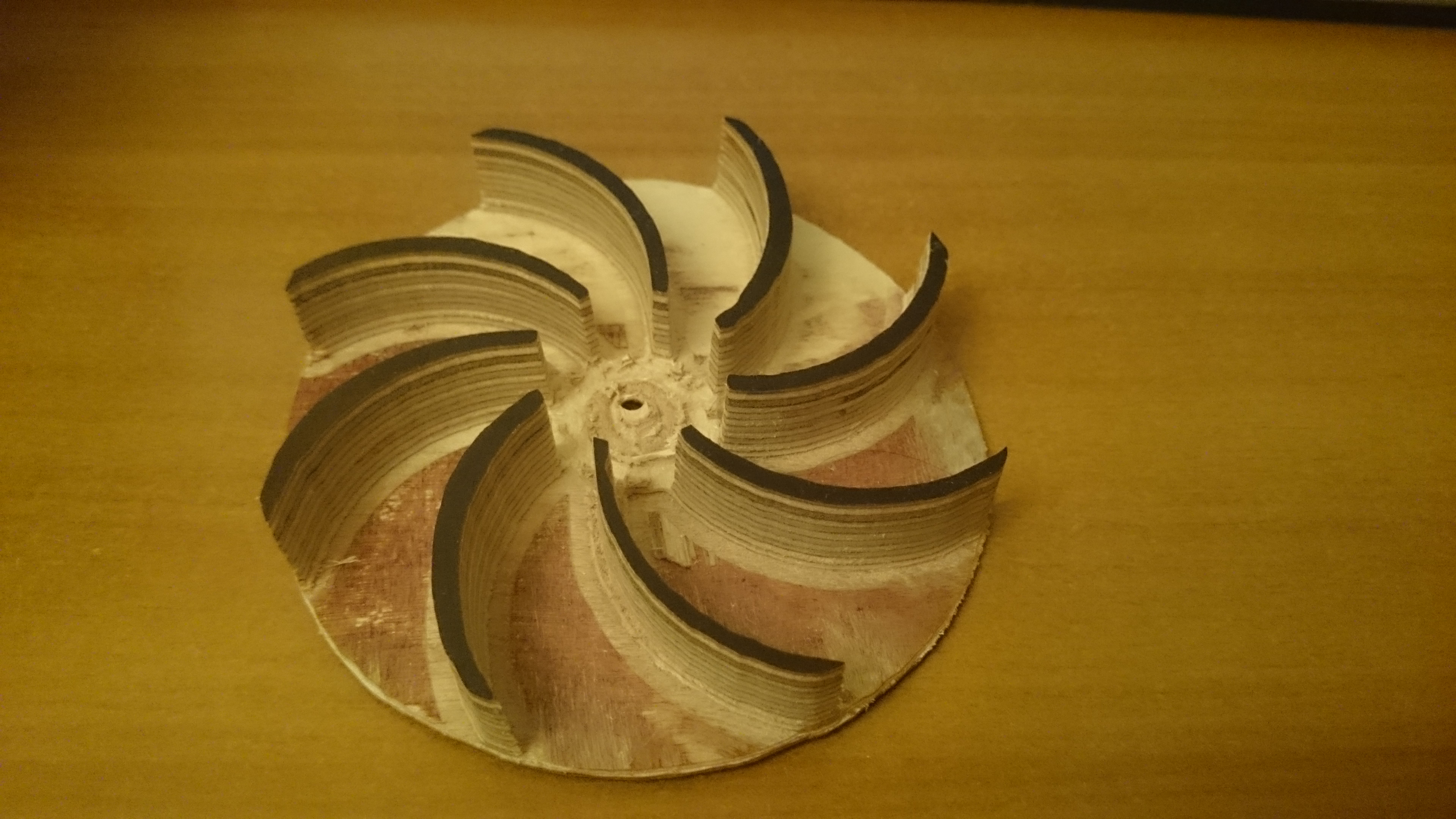

Почти готов стружкоотсос, осталось крыльчатку нормально закрепить(в конце теста сорвалась с вала)
https://www.youtube.com/watch?v=u0P60MSYpQs
