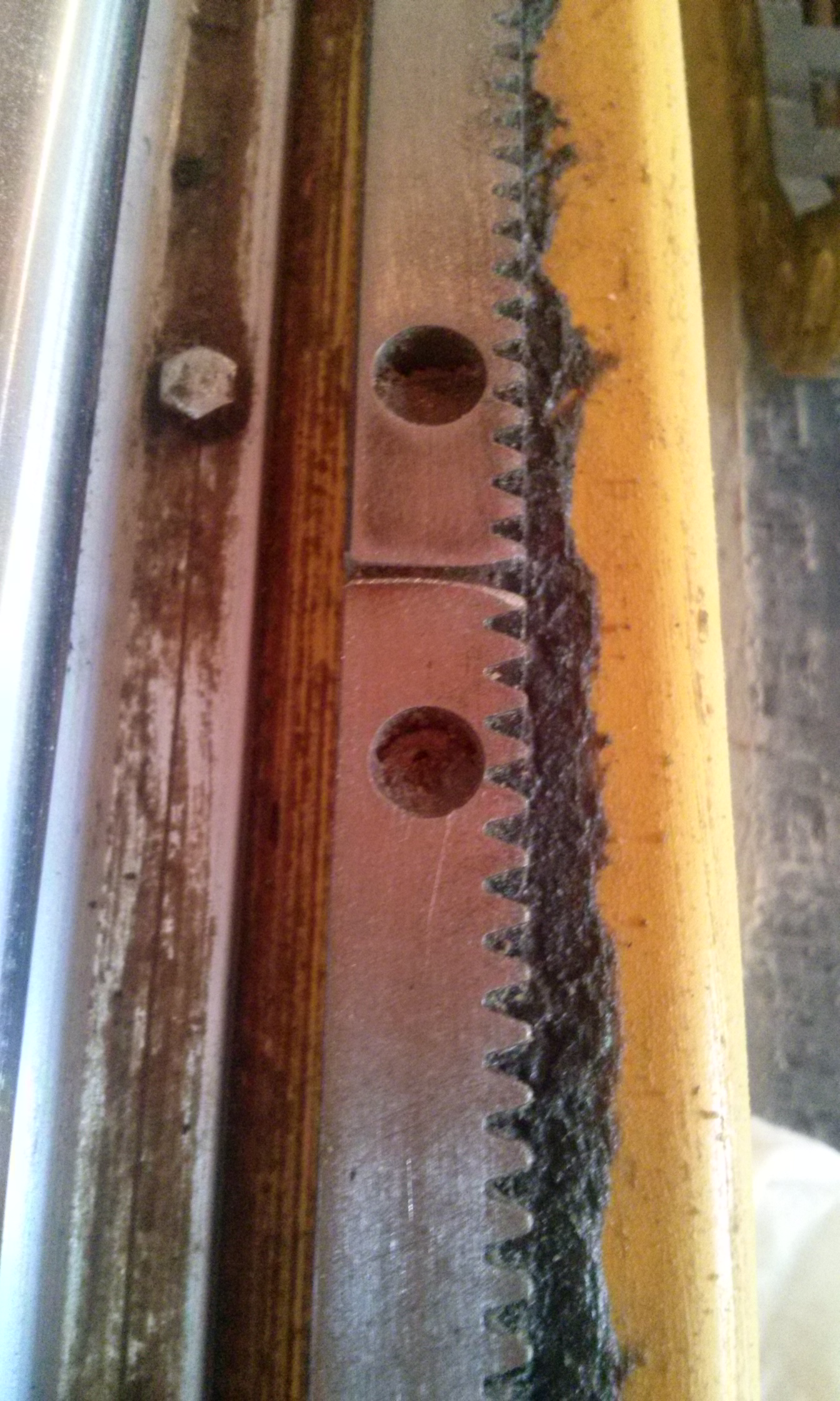

В теме участвовал пользователь alex310126 у которого станок глючит и он не может решить проблему с заводом - его здесь назвали "профнепригодным" и прочими гадостями. Я так понимаю в теме он участвовать больше не хочет, но прислал мне в личку обещанные фото.
Вот так на заводе "TWITTE" стыкуют рейку на оси длиной АЖ на 1,5м
CAM00585.jpg (3170 просмотров) <a class='original' href='./download/file.php?id=57279&mode=view' target=_blank>Загрузить оригинал (875.02 КБ)</a>
А вот так стыкуют направляющую на опоре, длина оси АЖ 3,5 м
CAM00584.jpg (3170 просмотров) <a class='original' href='./download/file.php?id=57280&mode=view' target=_blank>Загрузить оригинал (641.41 КБ)</a>
И что делать, к примеру, после недели эксплуатации такого станка с заклинившими линейными подшипниками - менять настройки Mach3?

Рейки то ладно, они стыкуются без проблем. Лучше с упором, конечно, но и без упора можно нормально состыковать.
Рельсы зачётные - факт!!! Плюсанул за фотки.

Лодочник писал(а):Рейки то ладно, они стыкуются без проблем. Лучше с упором, конечно, но и без упора можно нормально состыковать.
Вероятно фото, которое выше было не с проблемной оси. ;)
Вот прислали фото с проблемной
CAM00583.jpg (3112 просмотров) <a class='original' href='./download/file.php?id=57288&mode=view' target=_blank>Загрузить оригинал (831.8 КБ)</a>
Завод TWITTE, если вы на станке alex310126 замените откровенный брак и запустите гарантийный станок - это будет вам огромный плюс и хорошая реклама!
Не показатель. Бывают и зазоры между рейками, смотря как отрезать. На прямозубых рейках просто совмещать - отрезок рейки на стык зубы в зубы. Все! Шаг соблюден. Зазор вторичен.

Лодочник писал(а): Не показатель. Бывают и зазоры между рейками, смотря как отрезать.
Я тебя прекрасно понимаю, даже это поправимо, но станок гарантийный.
