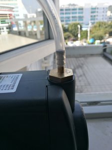

Шпиндель с деревяшки (кусок композита на самом деле) убирал, держал в "мягкой" руке. Звук совершенно не менялся. Гайка затянута. Как я уже писал, звук почти полностью пропадает, если увеличить частоту заполнения ШИМ до 10 и более кГц. Но тогда он гораздо быстрее нагревается. Еще какие-то цокающие хаотичные звуки наблюдал на максимальных оборотах. (Долго на максимуме не гонял- стремно без обкатки.)

Если шпиндель шумит, то скорее всего только 2 причины: 1. Проблема с подшипниками 2. Работа без достаточной обкатки.
В принципе не нужно установить несущую частоту, но раз вы об этом разговаривали, хотел бы подсказать для шпинделей водяных мощностью меньше 10кВт, несущую частоту можно настроить 8кГц. Чем больше несущая частота, тем выше температура частотника, и помехи сильнее соответственно. Поэтому нельзя установить несущую частоту слишком высокую.
Про обкатку: мы потом обсудили и порекомендуем так делать:
1. На частоте 50Гц (3000 об) - 10 минут
2. На частоте 100Гц (6000 об) - 10 минут
3. На частоте 150Гц (9000 об) - 10 минут
4. На частоте 200Гц (12000 об) - 10 минут
5. На частоте 300Гц (18000 об) - 10 минут
6. На частоте 400Гц (24000 об)- 10 минут
Всего 1 час, и обкатка производится ОБЯЗАТЕЛЬНО с помощью помпы (насоса). Ты можешь сначала запустить шпиндель без насоса для примерного теста. Но когда делаешь обкатку, обязательно подключить ещё помпу.
После обкатки 1 час, если ещё возникнет ненормальный звук, то сделай нам видео работы и вышли на мою почту. ;)
