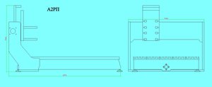

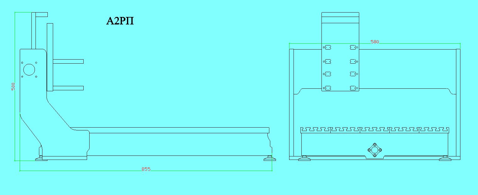

Но вопрос собственно в другом, сколько весит вышеуказанная собранная механика, и какой размер станка.
Цены стали выше на АН и НС наборы, а вот НМ и СМ стали немного дешевле. Связано то с тем, что технология изготовления алюминиевых деталей усложнилась в разы, введено очень много технологических операций, если раньше набор алюминиевых деталей со сверловкой, можно было сделать за 2-3 дня, то теперь это 4-6 дней. Почему же тогда НМ и СМ остались на том же уровне и даже немного дешевле!? Потому, что имеется большая наработка с поставщиками комплектующих, соответственно и имеются значительные скидки. В любом случае 99% заказов это наборы НМ и СМ, а АН НС наверно уже пора отправлять на "пенсию" :) Что вы об этом думаете?
Вес набора А2РП НМ или СМ около 40 кг. Габариты приложил.
Габариты А2РП.JPG (6344 просмотра) <a class='original' href='./download/file.php?id=112765&mode=view' target=_blank>Загрузить оригинал (63.83 КБ)</a>

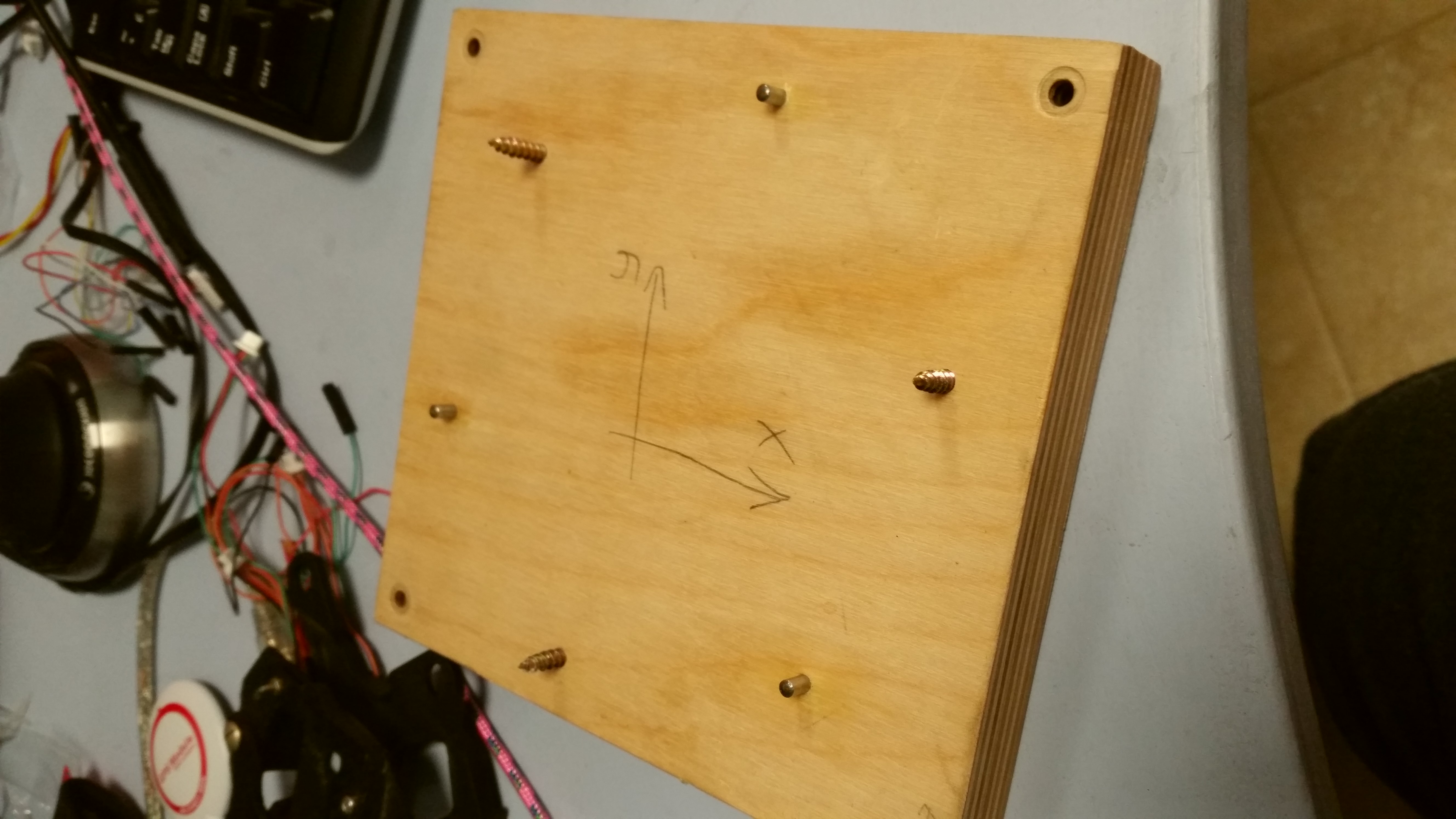

Zloy писал(а):видео фрезеровки всего колеса
Как удалось добиться соосности после преворота заготовки?

Andrey@KZN писал(а):Как удалось добиться соосности после преворота заготовки?
Сделал оснастку, фотку прикрепил. Там три ролика от подшипника и три шурупа. Ролики выполняют роль штифтов и очень плотно входят в отверстия.
Первым делом прижал заготовку к столу, закрепил зажимами - фрезернул плоскость и 6 отверстий. Перевернул - привинтил заготовку к оснастке - фрезернул одну сторону, в ней так же 6 отверстий, перевернул, воткнул в штифты прижал шурупами и фрезернул второую сторнону.
Получилось вполне соосно.

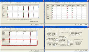

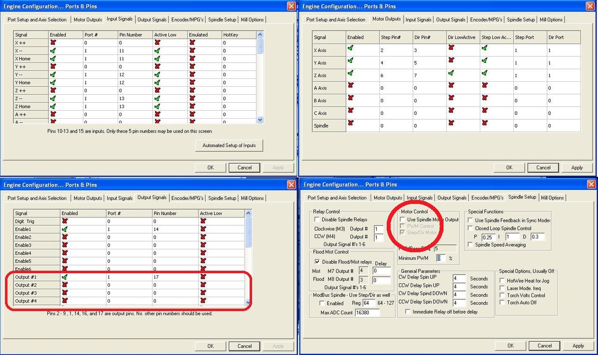

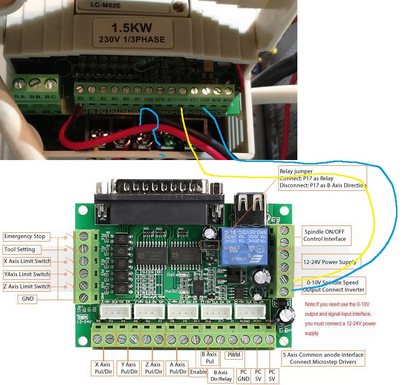

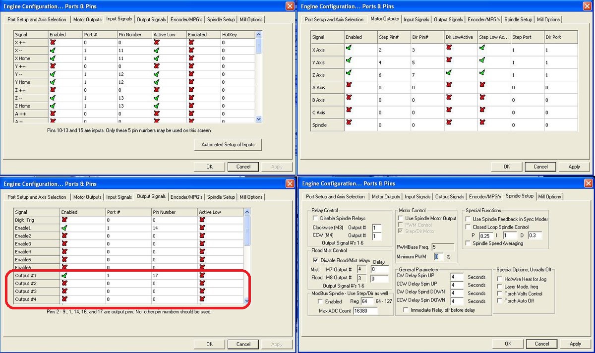

Господа, пользователи вектроника, помогите познакомить станок, плату и частотник с PWM.
Ковырялся весь день - не получается. Вроде настроил PWM - перестали оси работать.
Куда и как тянуть провода, и что настраивать в Mach3?
Заранее благодарен.
1-1.jpg (5367 просмотров) <a class='original' href='./download/file.php?id=115433&mode=view' target=_blank>Загрузить оригинал (266.78 КБ)</a>
попробовал так (5367 просмотров) <a class='original' href='./download/file.php?id=115434&mode=view' target=_blank>Загрузить оригинал (231.81 КБ)</a>
попробовал так
Rom327
Сообщения: 2760
Репутация: 437
Настоящее имя: Роман
Откуда: Подольск
Re: Наборы "Вектроник" для самостоятельной сборки ЧПУ станка
Сообщение Rom327 »
Так вроде тут галка должна быть...
1-1.jpg (5336 просмотров) <a class='original' href='./download/file.php?id=115443&mode=view' target=_blank>Загрузить оригинал (268.92 КБ)</a>

Rom327,
Это я ставил, PWM работает, но оси отваливаются.
Сообщения: 2893
А случаем желтый проводок не на AVI должен быть подключен?
Rom327
Сообщения: 2760
Репутация: 437
Откуда: Подольск
Сообщение Rom327 »
Avenger86 писал(а):Господа, пользователи вектроника, помогите познакомить станок, плату и частотник с PWM.
Заранее благодарен.
Глянь PDF, может что откопаешь. Там (где порты и пины X Y Z) на шпиндель тоже галка стоит...
