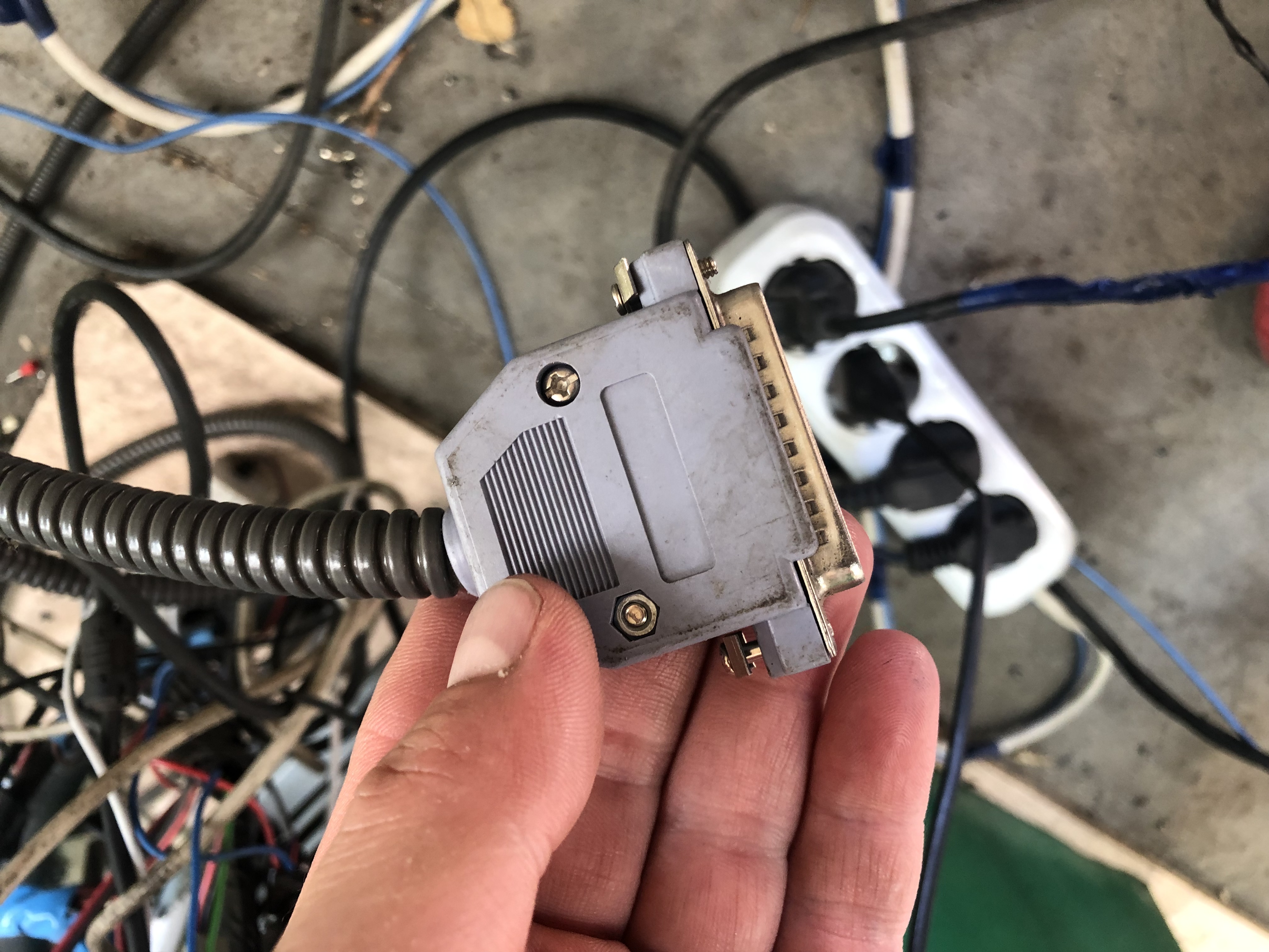

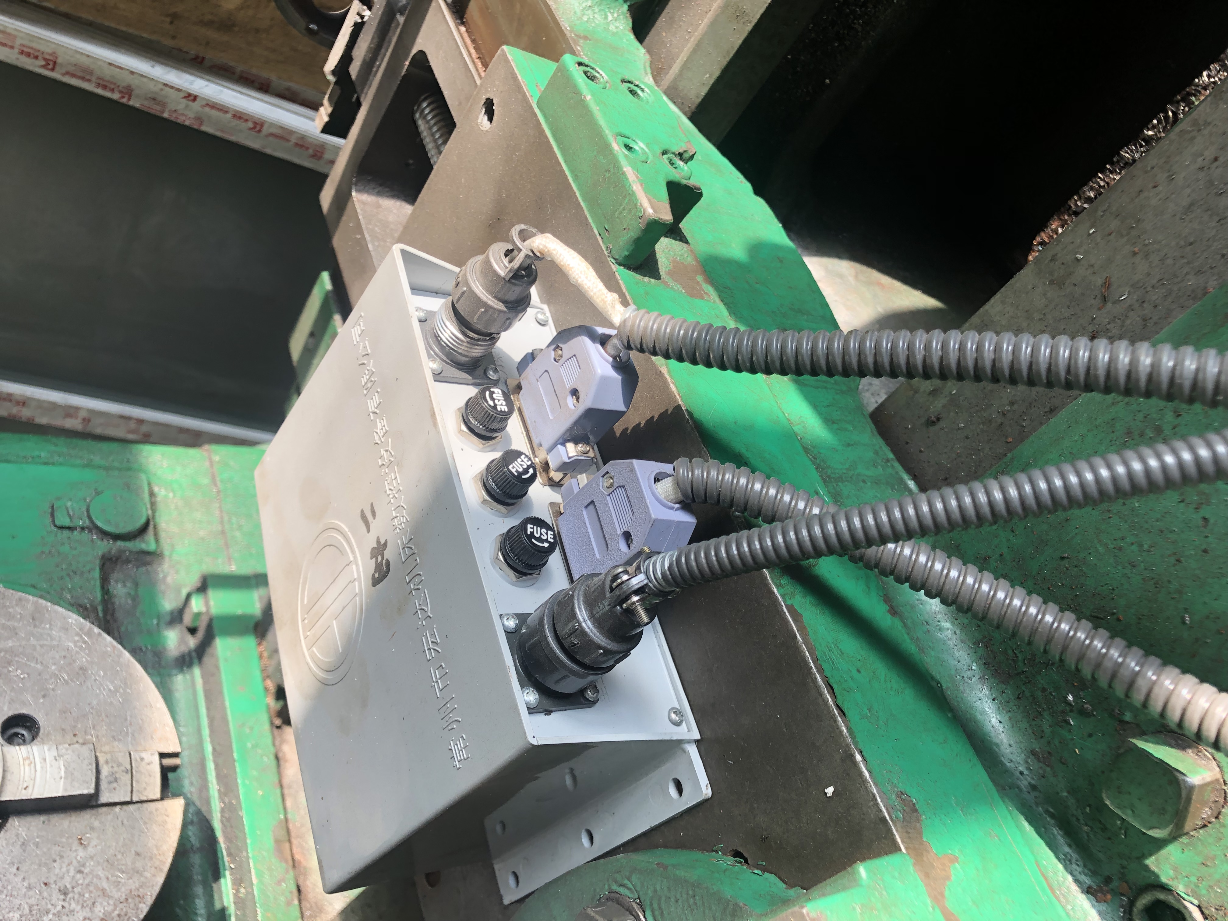

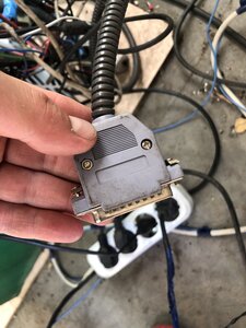

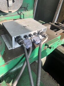

вот все что есть по револьверке, ни доков, ничего... в инете есть единственное видео на канале Assolo про нее, и то он там готовый кабель воткнул в готовую стойку и все само заработало.
ex71 писал(а): ↑ фотки и доки на револьверку вылож
именно эту купил
https://aliexpress.ru/item/400028589778 ... bYQAvD_BwE
Все чему ты научился и можешь применить - это плоды твоего «терпения».
Рамиль Сафиуллин
Сообщения: 376
Зарегистрирован: 29 дек 2020, 10:52
Репутация: 7
Настоящее имя: Рамиль Сафиулин
Откуда: Татарстан
Re: Токарный 1К62 переделанный под ЧПУ!
Сообщение Рамиль Сафиуллин »
Подключается через коробку control box в неё приходит питание и управление от контроллера, и от неё уходит питание и управление на саму резцедержку

вот-вот, а куда из этого ср@#&го контрол бокс идут 3 чёрных провода? 😏😂😂😂

ну кароче там в коробке стоит 2 реле: прямое и обратное вращение мотора. Выбор позиции происходит за счет прямого вращения, затяжка за счет обратного.
По идеи обещана плата с резистора для защиты концевиков.
логика:
Включаем вращение
Тупо ждем сигнала на нужном порту = сейчас нужный инструмент
отрубаем мотор
делаем паузу
включаем реверс
даем паузу
отключаем мотор.
готово
пины 1-4 на кабеле это концевики инструментов, NPN.
Возможно есть концевик на посадку (если заказывал)
9 - ноль
11 - питание концевиков (24в или 12в - зависит от заказа)
12 - мотор вперед
13 - мотор назад
круглые разъемы - питание мотора
1 земля
2, 3, 4 фазы U,V,W

так же логика прям в инструкции написана))
я думал, там при реверсе по перегрузке отключение происходит.
ex71
Сообщения: 743
Репутация: 109
Сообщение ex71 »
steals_y2k писал(а): ↑30 июл 2021, 18:02 так же логика прям в инструкции написана))
а где ж там сигнал готовности?
steals_y2k
Сообщения: 900
Репутация: 61
Настоящее имя: Makc
Откуда: Ярославль
Сообщение steals_y2k »
ex71 писал(а): ↑ а где ж там сигнал готовности?
к чему?
4 концевика, + -, 2 провода на реле, 3ф+РЕ.
