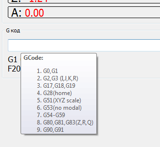

Сергей, подскажи пожалуйста код G04 поддерживается контроллером?
Re: WLMill (Open source + WLMotion) - управление фрезерным ЧПУ
Добавлено: 12 ноя 2020, 11:47
VAT
и где вообще его можно глянуть актуальный
Добавлено: 12 ноя 2020, 13:44
wldev
daemon78 писал(а): 12 ноя 2020, 11:22 Сергей, подскажи пожалуйста код G04 поддерживается контроллером?
Пока нет.
VAT писал(а): 12 ноя 2020, 11:47 и где вообще его можно глянуть актуальный
При наведении где вводятся G кода
п.с. + G43 G44 G49
