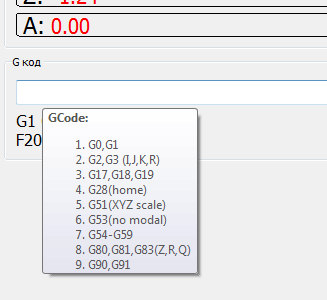

и где вообще его можно глянуть актуальный

VAT писал(а): ↑12 ноя 2020, 11:47 и где вообще его можно глянуть актуальный
При наведении где вводятся G кода
п.с. + G43 G44 G49

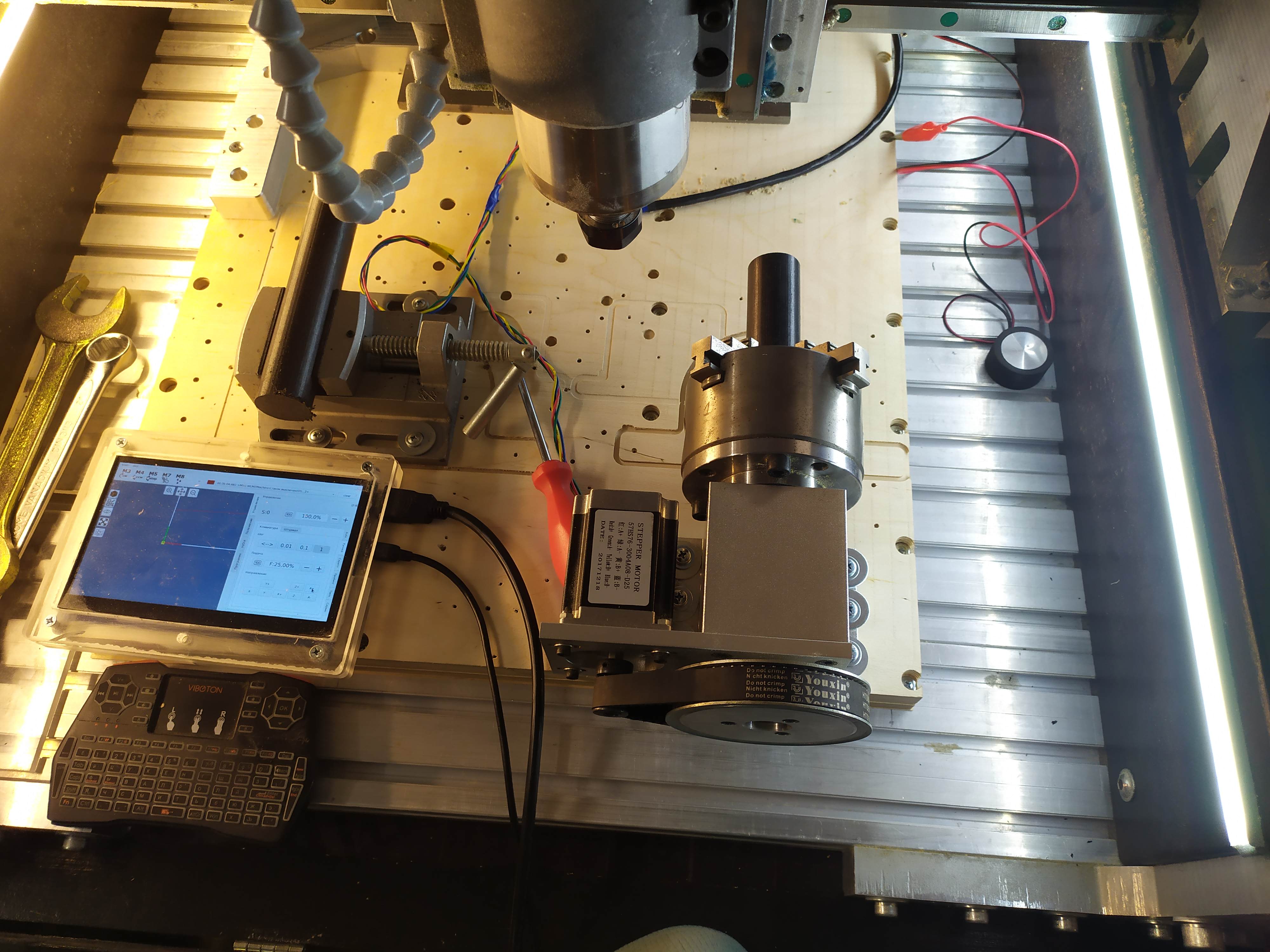

Нет, обычная китайская. Я и не знал, что есть с датчиком
На сенсорном экране считай кнопки есть ;)

Вот такая
IMG_20201114_180608.jpg (1935 просмотров) <a class='original' href='./download/file.php?id=188710&sid=75a38de8ae00b4e0fca48a1b55c4557b&mode=view' target=_blank>Загрузить оригинал (808.59 КБ)</a>

daemon78 писал(а): ↑ Нет, обычная китайская. Я и не знал, что есть с датчиком
Конечно лучше поставить, проходной. Чтобы можно было бесконечно вращаться.
И можно было находить положение оси.
