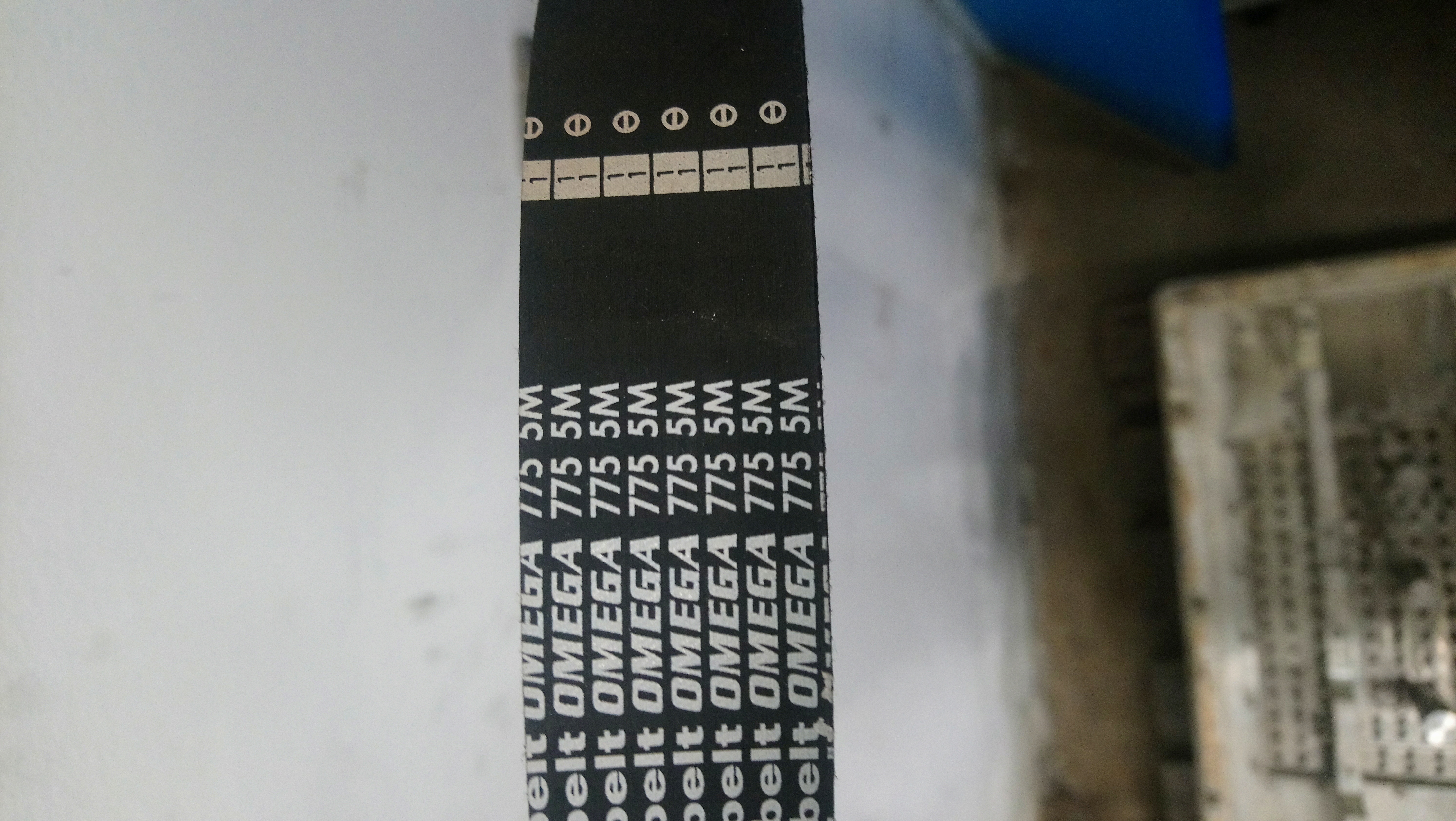

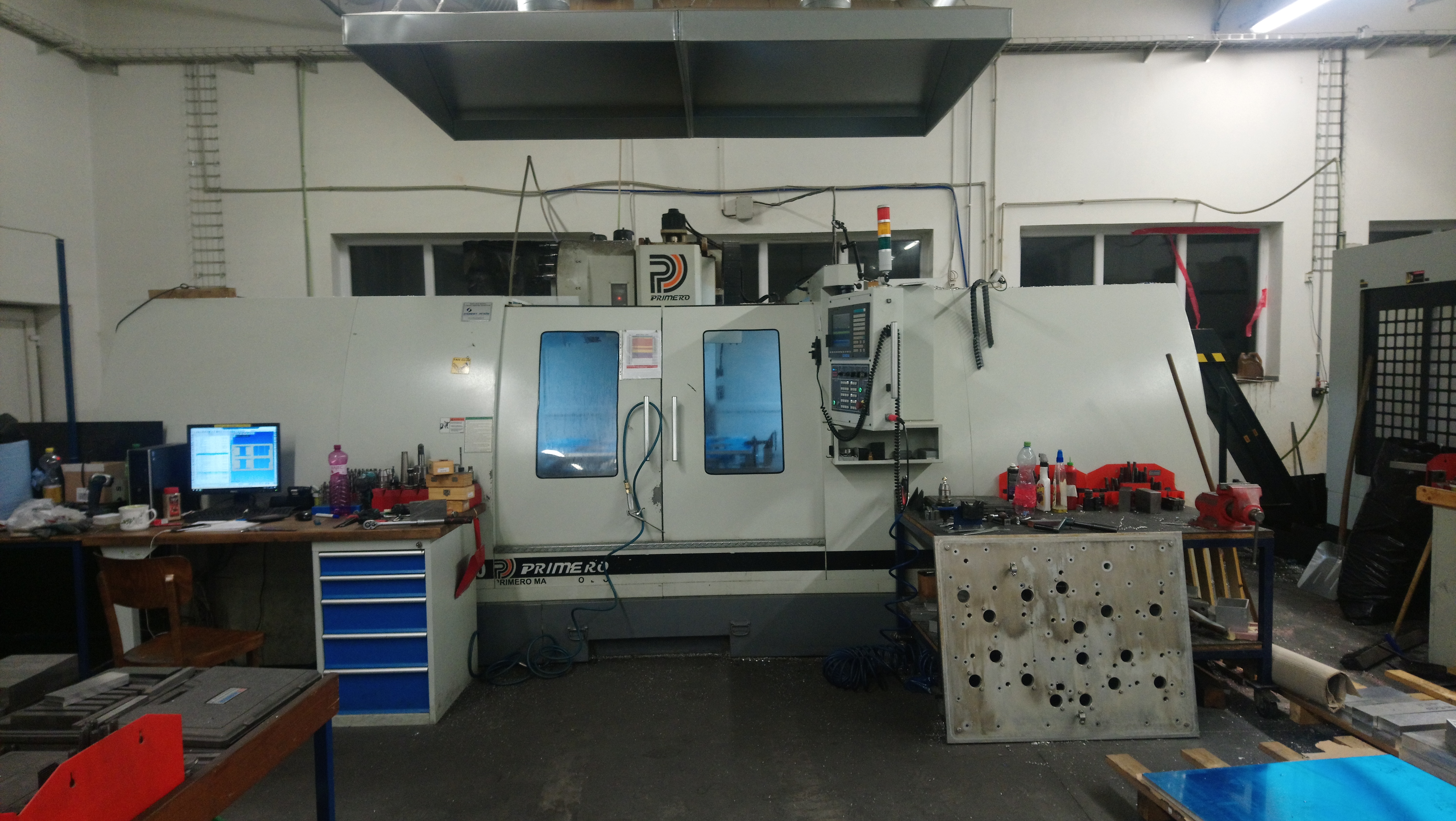

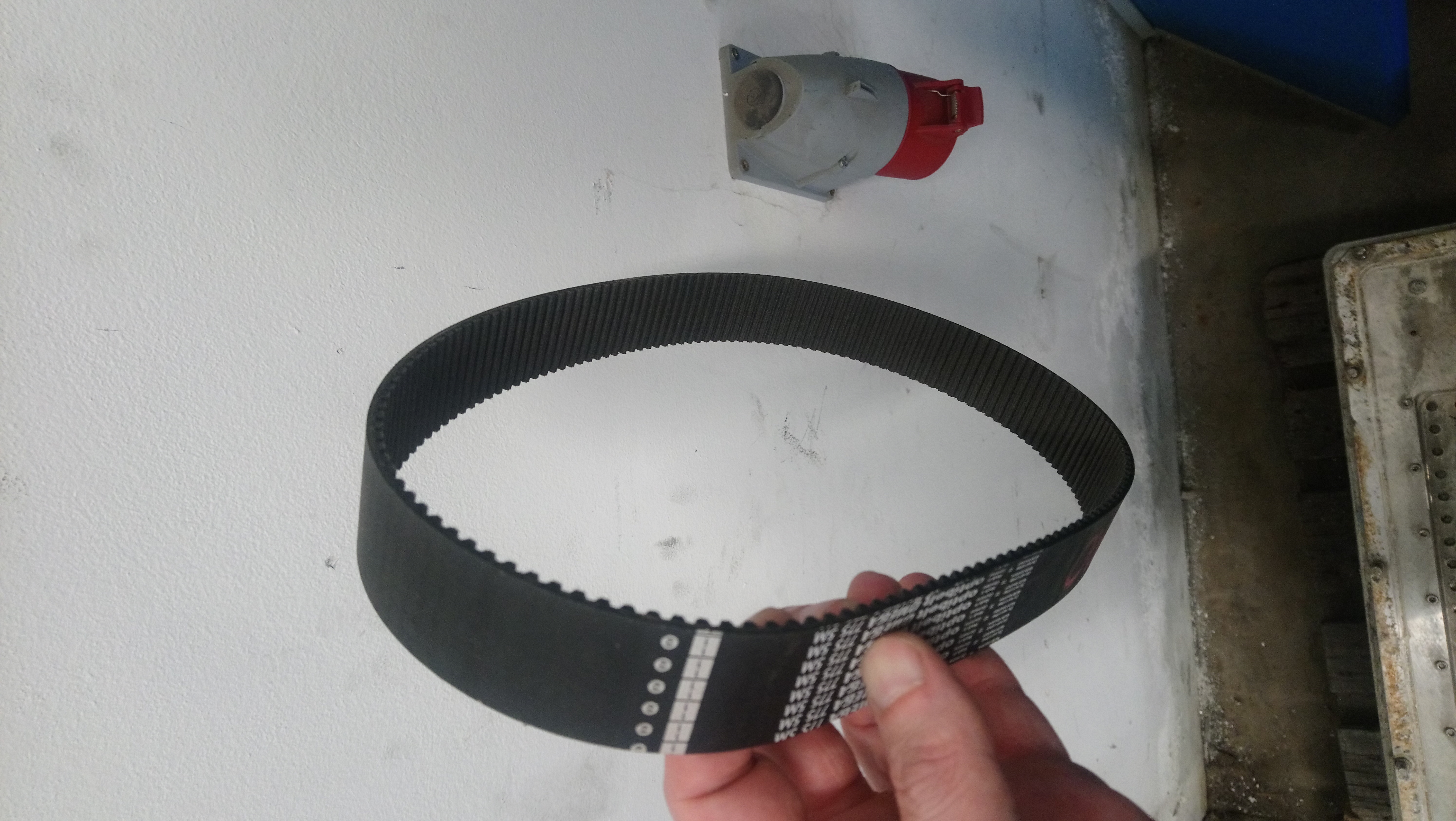

Nikomas писал(а):
donvictorio писал(а):это, конечно, звиздец.
не срежет ли зубки ремня на первой железяке?
У этого станочка привод шпинделя вот таким ремешком (7,5 кВт-(11 Квт пиковая нагрузка 30 минут)).Обороты от 50 до 10000.

Vit888 писал(а):У этого станочка привод шпинделя вот таким ремешком (7,5 кВт-(11 Квт пиковая нагрузка 30 минут)).Обороты от 50 до 10000.
У нас так же до 11квт, до 5000об и ремень 5М :)
