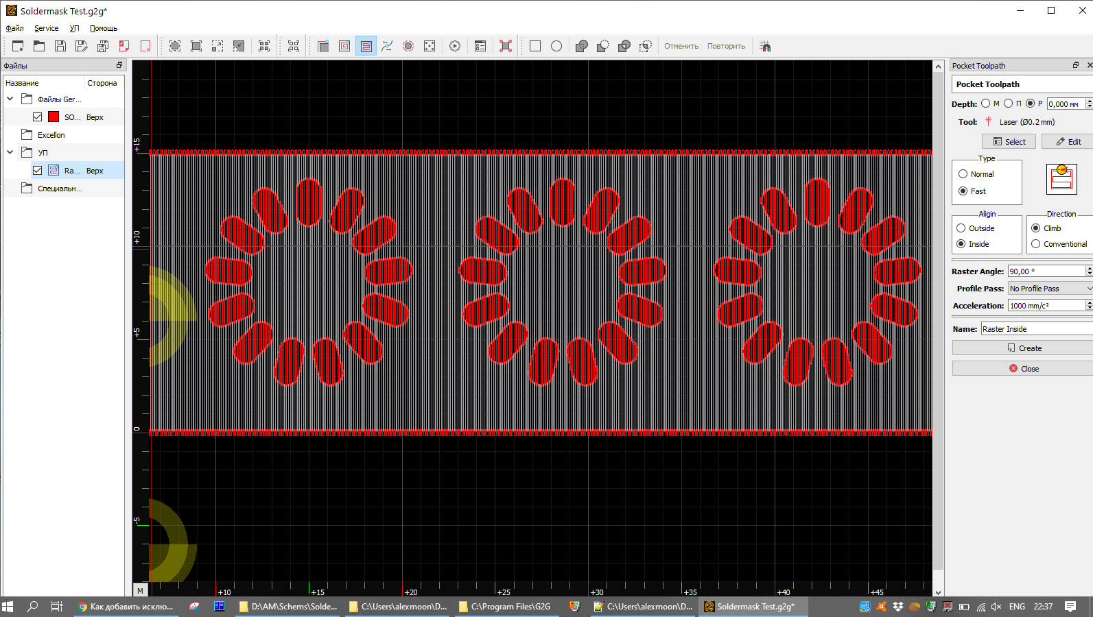

https://yadi.sk/d/L-laABnSVY4UbwРастр быстрый теперь работает правильно с режимом лазер в ГРБЛ.

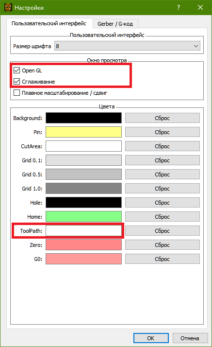

И влючите это, так будет симпатичнее и производительнее.Курдль писал(а):А могли бы Вы добавить простенький функционал - чекбокс "инверсный вывод", чтобы можно было как негативный, так и позитивный фоторезист засвечивать?

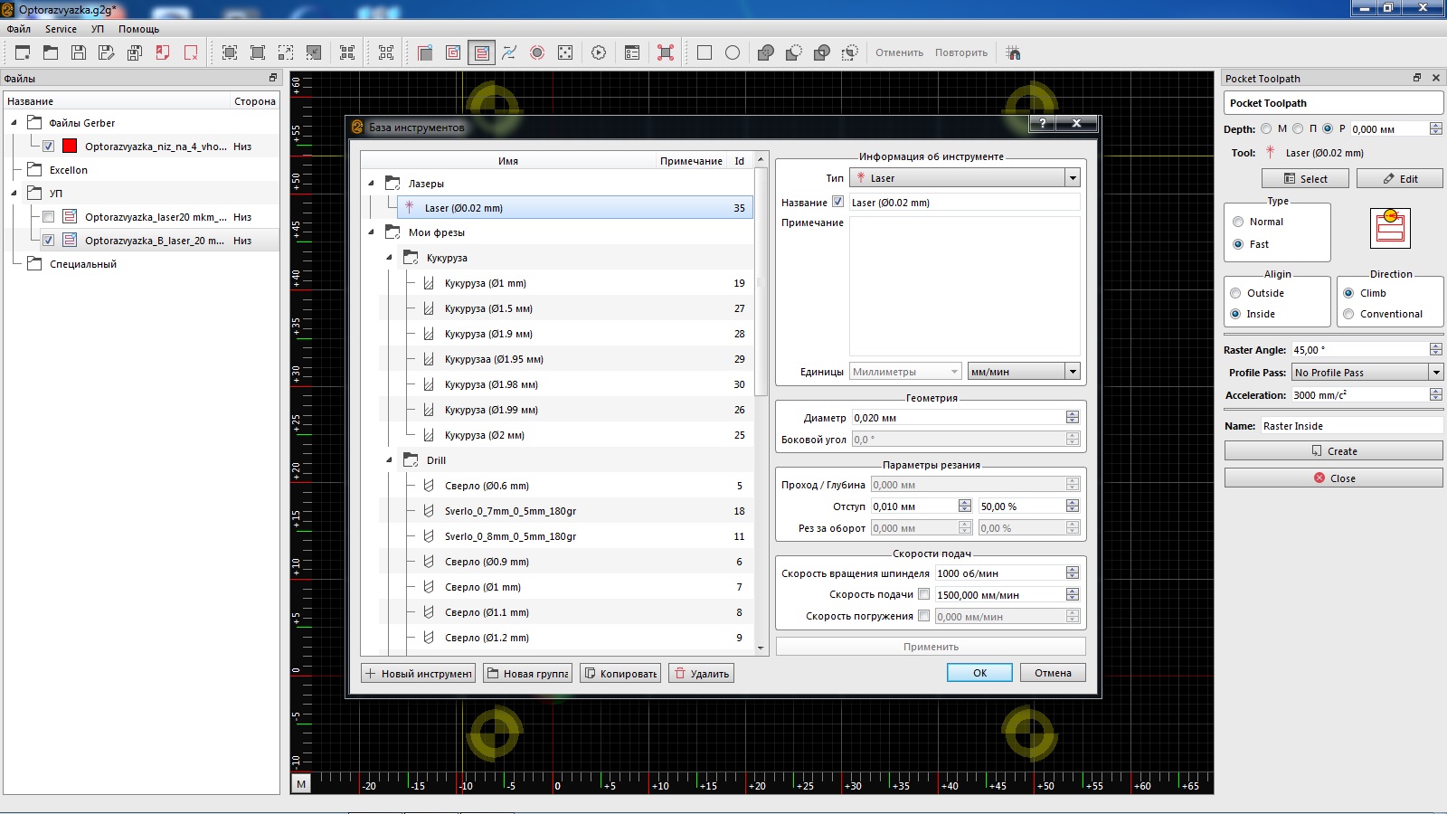

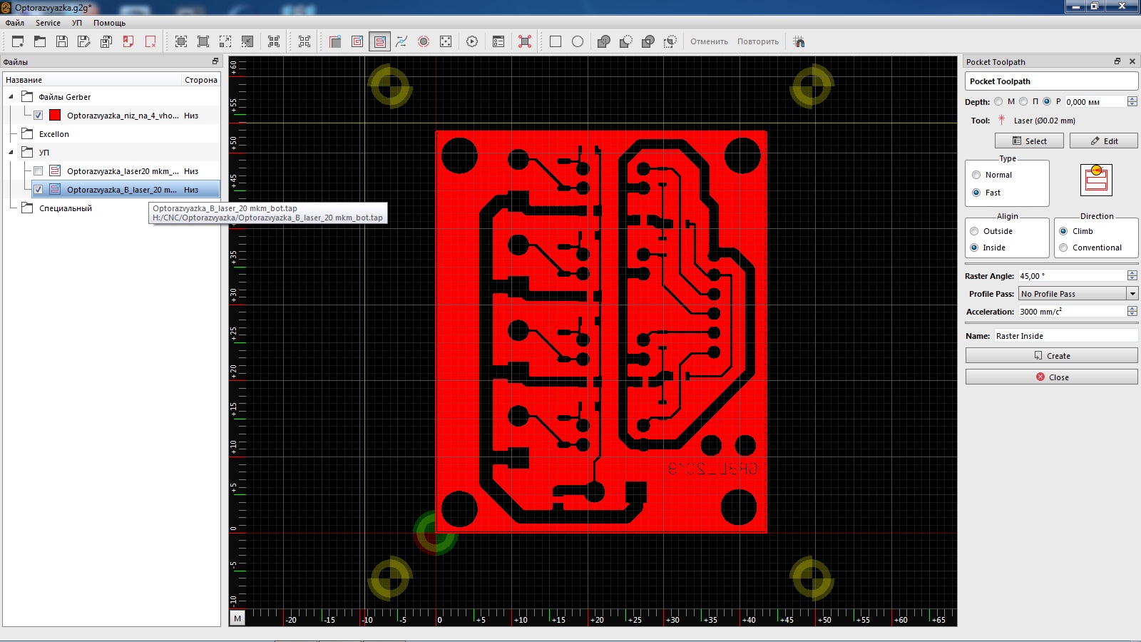

Результаты работы УП PocketR G2G на CNC3018 по механике (без лазера).
$32 включал в обоих режимах.
$120 = 3000
$121 = 3000
$110 = 5000
$111 = 5000
Подача для лазера в Базе инструментов 1500 мм/мин
Ускорение в УП PocketR 3000 mm/sec^2.
Угол растра 45 град.
NC Corrector показал, что для данной платы засветка продолжится 2ч 34 мин.
Размер платы 53 х 43 мм.
Практически вся площадь сканируется.

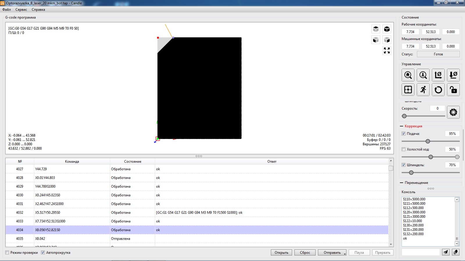

Снял шпиндель (лишний вес, ограничивающий предельные возможности ШД). в ходе работы по Х ШД тянул каретку шпинделя, по Y ШД тянул стоковый свой стол. Отключил провода от шпинделя, заизолировал их отдельно друг от друга и от окружающих предметов. Запустил g-код на Candle сначала на 10% подачи, а затем довёл и до 100%.
Первые итоги. В самом начале ШД пищат(ит?), скорее всего при микроперемещениях на углах при 45 градусах растра, нагрузки на ШД сверх его (их) возможностей в таких условиях и идёт пропуск шагов. Потом всё идёт нормально.
По поведению ШД - на мой взгляд во время включения и выключения лазера ШД меняют скорость, так как ведут себя так же как и на краях траектории ( проверялась версия сегодняшняя G2G). Повторюсь, что менял $32, но ШД щёлкали не только на краях, если была засветка по линии растра.
Проект и g-код прикреплён.
$120 = 3000
$121 = 3000
$110 = 5000
$111 = 5000

Ускорение 3000мм/мин для этого станка как скорость света.YuryV писал(а):CNC3018 по механике (без лазера).
$120 = 3000
$121 = 3000
$110 = 5000
$111 = 5000
Думаю 300-400 его предел.
GRBL использует для ускорения именно эти значения и их нужно ставить реальные для станка -запас 15-20%
Какой стоит винт и микрошаг на драйверах?
YuryV
- Мастер
- Сообщения: 224
- Зарегистрирован: 08 июл 2019, 23:34
- Репутация: 44
- Настоящее имя: Юрий
- Контактная информация:
Re: Grber2GCode (фрезеровка печатных плат на ЧПУ)
Ходовой винт 2х заходной, шаг 4мм,calabr писал(а):Какой стоит винт и микрошаг на драйверах?
микрошаг 1/16,
$100, $101,$102 = 800

Диаметр лазера 0,02 мм - не верю! (С)таниславский. К тому же в слое фоторезиста на сопредельных с пятном участках будут переотражения и площадь возрастет.YuryV писал(а):NC Corrector показал, что для данной платы засветка продолжится 2ч 34 мин.
Спокойно увеличивайте в 5-10 раз.
Если каким-то чудом у Вашего лазера действительно такое пятно - расфокусируйте его до приемлемого.

Ещё желательно снимать верхнюю пленку, перед началом засветки, т.к. он неё лишняя засветка появляется.

Я для теста на скорость вычисления УП так мелко сделал.Курдль писал(а):Диаметр лазера 0,02 мм - не верю!
