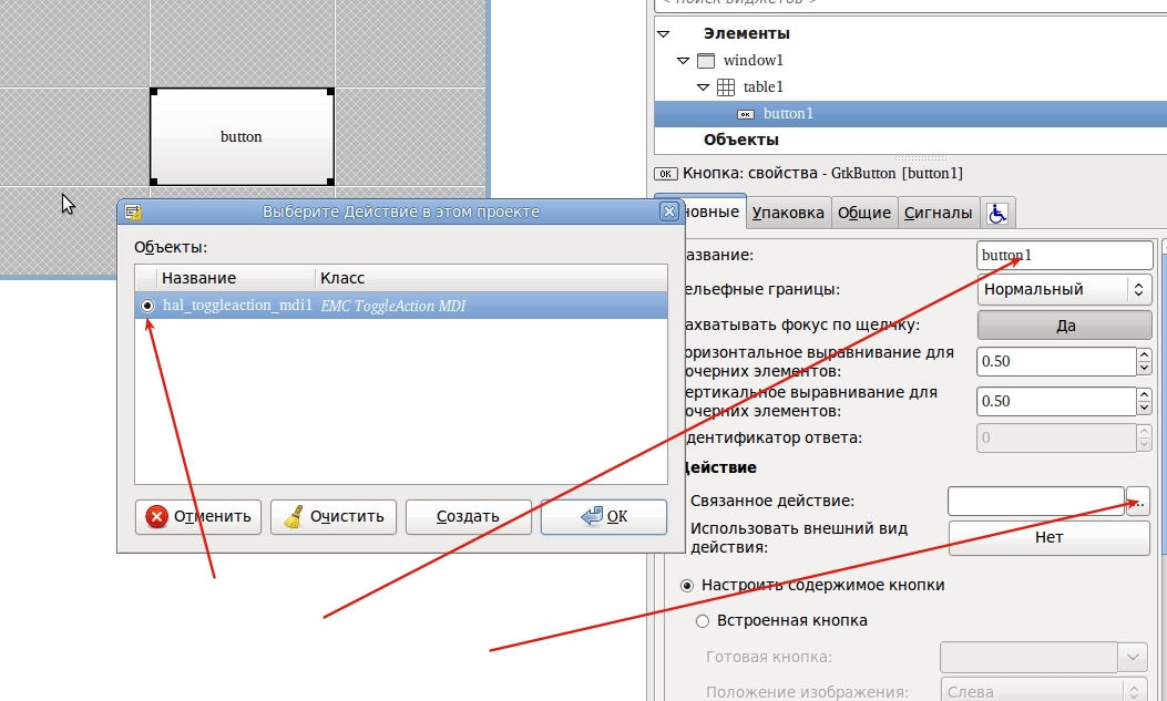

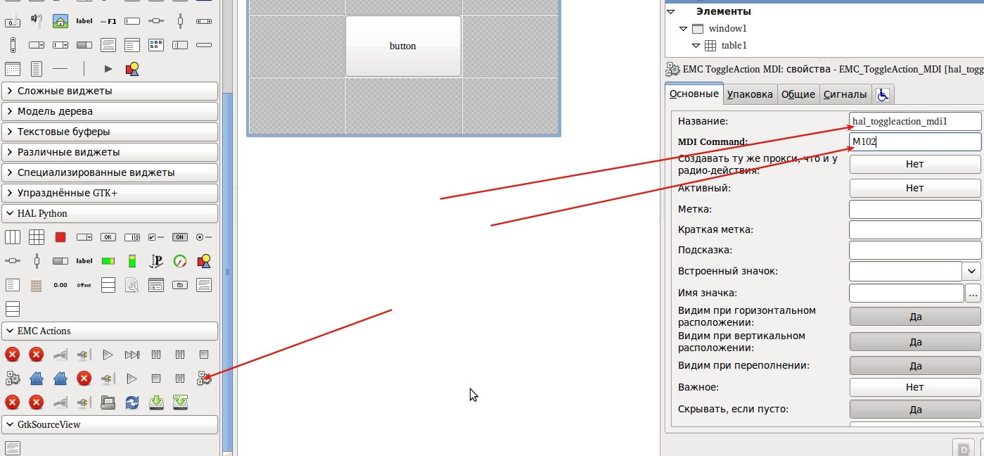

теперь просто надо добиться выполнения MDI команды
почему не вполняется - причин масса может быть
пробуй запускать емс из терминала - может чего напишет...
вообще в Glade можно привязать к кнопке MDIкоманду непосредственно:
Выделение(022).jpg (2950 просмотров) <a class='original' href='./download/file.php?id=12718&mode=view' target=_blank>Загрузить оригинал (350.43 КБ)</a>
Выделение(023).jpg (2950 просмотров) <a class='original' href='./download/file.php?id=12719&mode=view' target=_blank>Загрузить оригинал (288.63 КБ)</a>

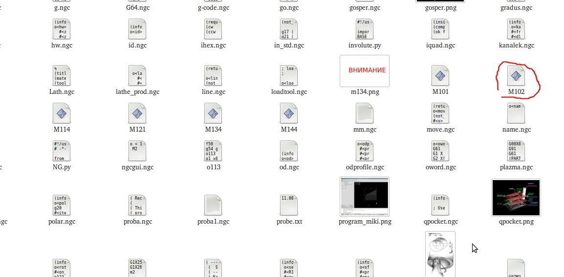

файл M102 лежит в папке прописанной в ини PROGRAM_PREFIX = ???

emc/task/emctask.cc 389: interp_error: Использован неизвестный M-код
И тут я заметил:
nkp писал(а):файл M102 лежит в папке прописанной в ини PROGRAM_PREFIX = ???
Сообщения: 8167
Репутация: 1589
Re: MyGUI
Сообщение nkp »
файл М102 должен лежать в папке ,путь к которой прописан в ини вот здесь:
PROGRAM_PREFIX =

M английская
файл без расширения
(я понимаю что это очевидно - но всякое бывает по запарке ;) )

Не-не! Всё заработало! В ini ещё со времен версии 2.4 был прописан другой путь...
