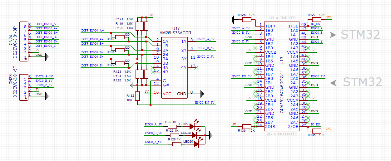

Читал другую ревизию документа. Короче говоря, внешние растяжки нужны (:
Маленько подправил.
Для +-15V энкодеров теперь используется AM26LS33.
Правильно ли сделано управление ВКЛ/ВЫКЛ для AM26LS33?

Re: Контроллер для LinuxCNC (Ethernet + STM32)
Достаточно какой-нибудь один вход включения использовать, а второй просто повесить в нужный уровень.
N1X писал(а):Достаточно какой-нибудь один вход включения использовать, а второй просто повесить в нужный уровень.
Как сейчас на схеме?
Похоже =) Я просто не заметил, что там микросхема из двух "половинок"

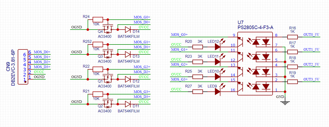

Переосмыслил немного изолированные выходы. Хочу попробовать мини MOSFET'ы. Есть тут несколько плюсов. Во-первых, для каждой четвёрки выходов можно будет юзать отдельное питание. Во-вторых, лимит тока на выходе будет чуть выше чем у ULN2003. Какие могут быть минусы? :) Ну и, наверняка, в схеме есть ошибки
Как перегруз будешь предотвращать?

UAVpilot писал(а):Как перегруз будешь предотвращать?
Гореть транзисторы будут как свечки, да и диоды BAT вместе с ними. От любой коммутационной плюхи. А если нагрузка индукционная да на длинной линии... :cry:

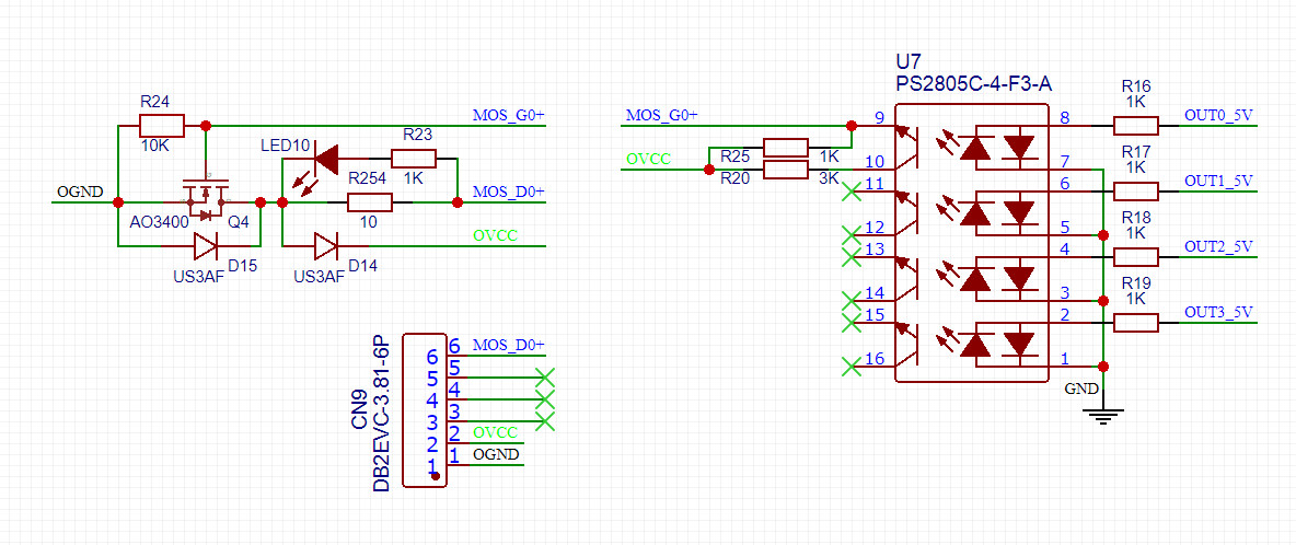

Если я правильно понял, нужно сделать что-то такое? :freak:

Сообщение dpss-2 »
Качаем бесплатную программку моделирования, например https://www.analog.com/en/design-center ... lator.html и пробуем нагрузить нашу схемку нагрузкой с индуктивностью. Изучаем амплитуду выбросов напряжения и делаем выводы. Это по поводу Vds=30V !!!
Подаем на вход меандр и смотрим переходной процесс на транзисторе, сколько по времени он будет в линейном режиме и сколько тепла на нем выделится. Короче, как говорил раньше, берите готовую схемотехнику тиражных изделий, иначе кроме дыма ничего не увидите.
Эх, уговорил. Пойду маленько посимулирую :)
