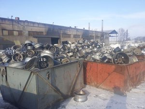

Сообщение Dimka »
Chili писал(а):ресурс и проверку должны делать
Дык, всё должно проверку проходить.. Колёсные диски, например, тоже..
https://www.kp.ru/daily/26728/3755154/ . Фотки этих самых китайских дисков можете в гугле поискать сломанных :wik: ..

Сообщение hmnijp »
Dimka писал(а):Фотки этих самых китайских дисков можете в гугле поискать сломанных ..
хорошие диски, и в печь удобно грузить
photo_2020-03-16_17-55-33.jpg (3148 просмотров) <a class='original' href='./download/file.php?id=178434&sid=2c414002f04f7107a77b3338c88cd3bf&mode=view' target=_blank>Загрузить оригинал (154.49 КБ)</a>
