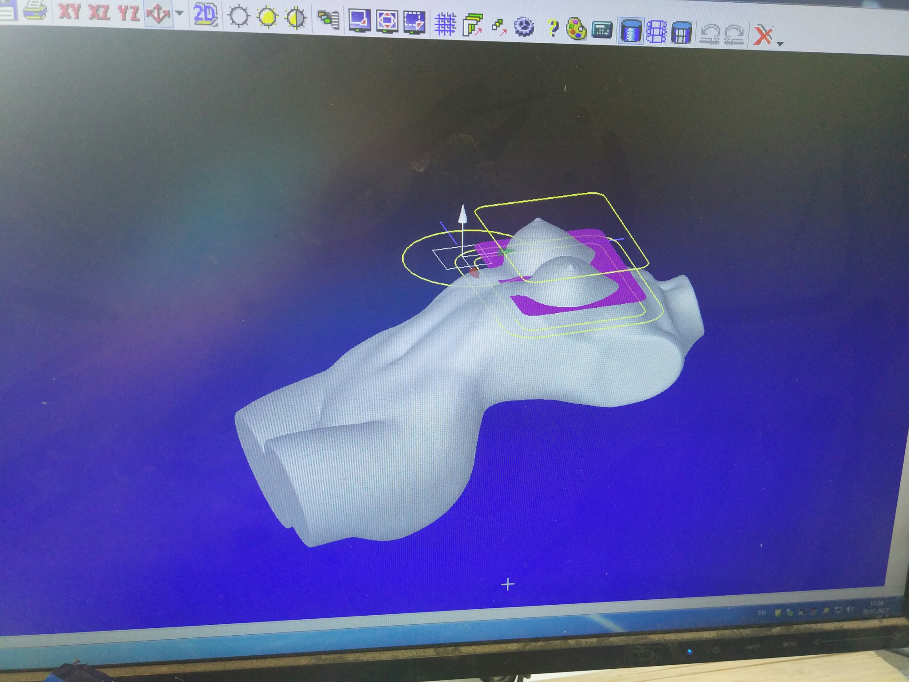

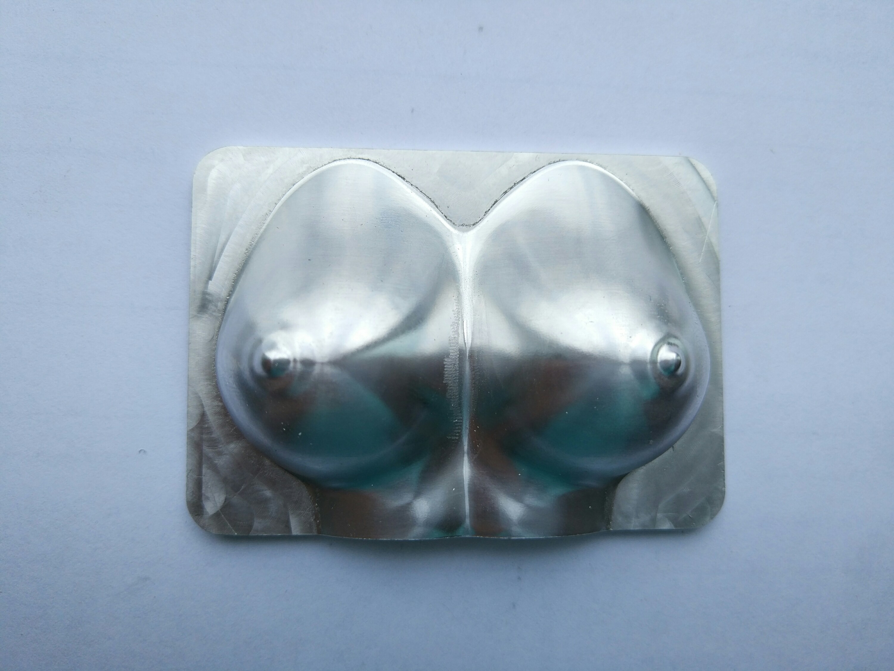

Re: 400х300х100 открытый проект
Новые сиськи сделанные на моем на сервах. Качество получше но между сиськами почемуто подробило.

может край фрезы тупой
Фреза новая.
Сообщение Lafayette »
frezeryga писал(а):Фреза новая.
ну тогда, либо мозги, либо механика
Бибрация там от острого внутренего угла.
Сообщение evgenyjp »
походу шарик крупнее ложбинки :) и когда фреза в нее заходит всей поверхностью, то нагрузка повышается в разы, а фрезка тонкая поэтому дробит. примерно такой же эффект на скруглениях внутренних если радиус фрезы больше радиуса угла.
Сообщение Andy52280 »
Не, это же не на полную глубину ложбинки. Фреза-то явно тоньше, если глубже нормальная поверхность есть.
Я незнаю что именно там было я ходил домой на обед в это время и не смотрел как оно идет.
Сообщение ultrus »
Сиськи они и в Африке сиськи. Не выёживайся и сделай стандартный тест, круг Ф80 мм и покажи результат.
Сообщение Kiriller »
Ну, видимо,тебе шанс реабилитироваться дают. А то ведь ведь тебя тут практически в говноделы записали! :hehehe: Ишь, понимаешь, сделал станок на шаговиках за 100 с хреном тышь, а пилит хуже чем за почти миллион на сервах! :pssdoff:

frezeryga писал(а):Новые сиськи сделанные на моем на сервах. Качество получше но между сиськами почемуто подробило.
Макс, давай мы сзади попу примоделим, будет попа с сиськами :hehehe: :hehehe: :hehehe:
ты же просил двух стороннею модель :silent: :silent:
Так на этой модели есть жопа тока я отрезал сиськи.
