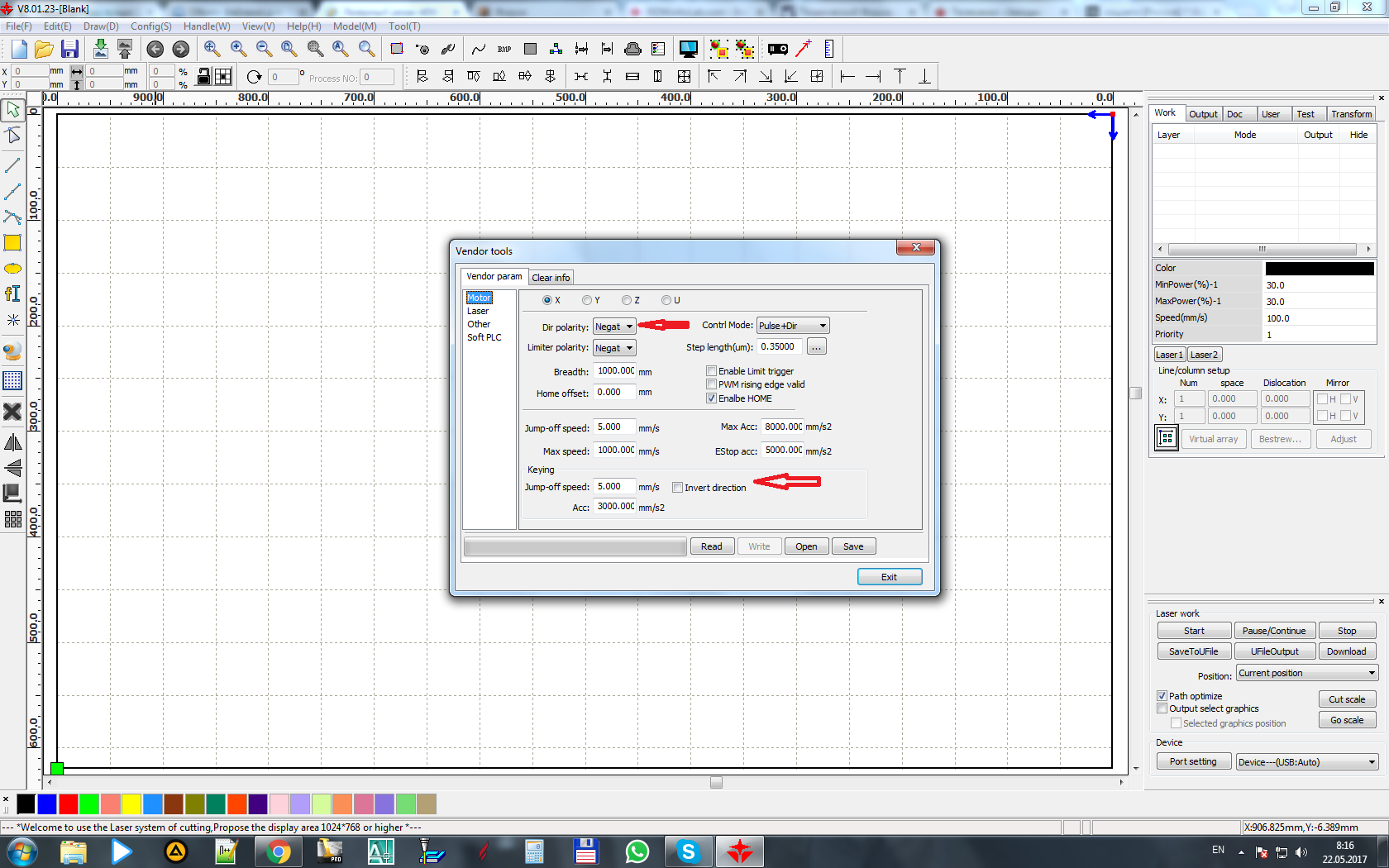

sertix
niksooon писал(а):Я тоже удивился... но нет.
Во всяком случае, я его не нашёл.
Этот вопрос решается здесь
rd.png (3779 просмотров) <a class='original' href='./download/file.php?id=112202&mode=view' target=_blank>Загрузить оригинал (228.9 КБ)</a>
Re: Лазерный резак 40W по тонкой фанере 1000x700
Добавлено: 22 май 2017, 08:28
def
Огромное спасибо!
Добавлено: 22 май 2017, 10:25
def
Сам не проверял, но народ говорит, что этот фокус не прокатывает....
