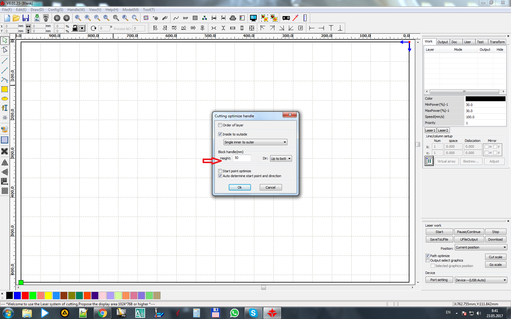

Снял небольшое видео, что бы показать, как я хочу, что бы станок резал и как он режет на Ruida:
https://www.youtube.com/watch?v=zPe8DIYOtLM
Может кто подскажет, какую галочку надо поставить, что бы он начал резать в начале внутренние контуры, потом наружние и только потом переходил к следующему элементу?

А софт, который отправляет файл на резку разный у них? (руида, авц)
sertix
Сообщения: 617
Репутация: 138

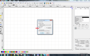

Re: Лазерный резак 40W по тонкой фанере 1000x700
Сообщение sertix »
Там где стрелка поставь число превышающее высоту детали и тогда не будет скакать от детали к детали
hhh.png (4088 просмотров) <a class='original' href='./download/file.php?id=112274&mode=view' target=_blank>Загрузить оригинал (237.79 КБ)</a>
Еще можно сделать такой вариант, если учет положения реза не критичен(внутри/снаружи), всю резку в один слой, биговку другой. Биговку резать первой, резку следующим.

sertix писал(а):Там где стрелка поставь число превышающее высоту детали и тогда не будет скакать от детали к детали
Да, я понимаю.
Но тут возникает два вопроса:
1. Если каждый раз мне надо будет задавать высоту детали, то это тупо не удобно.
2. Я так и сделал, но мы приходим к другой проблеме: Я хочу что бы одно изделие резалось полностью и только потом начиналась резка другого изделия. Это мне позволяет более точно контролировать процесс и быть уверенным, что я не запорю много бумаги. Если мы сделаем всю резку в один слой, биговку в другой и укажем приоритет по цветам, то станок в начале будет резать всю биговку, а потом все контуры и так же скакать - то есть вырезать внутренние, потом случайным образом наружние, потом снова внутренние. А это чревато смещениями.

На китайском сайте Ruida появилась RDWorks-V8.01.24, но проблемы с подетальной резкой остались те же...
sertix
Сообщения: 617
Репутация: 138
Сообщение sertix »
Есть решение проблемы, вечером сделаю мануал с картинками, подойдет для резки массива одинаковых деталей, так как для разных весьма муторно будет устанавливать последовательность резки...
