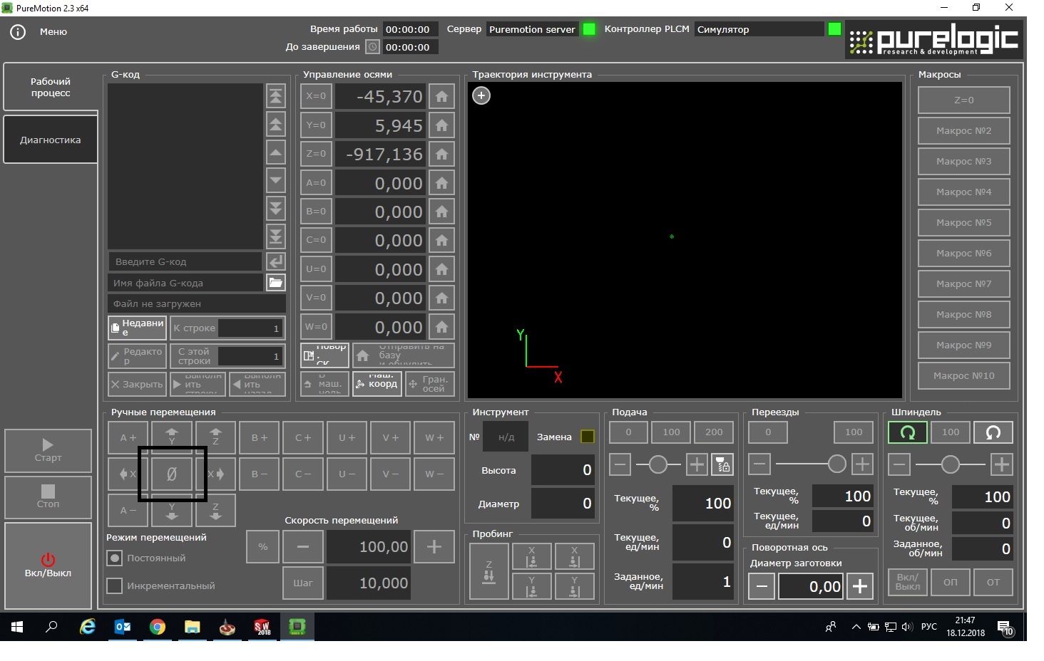

Так у тебя эта кнопка по умолчанию есть

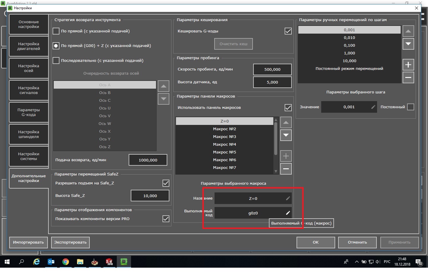

Я добавил кнопку z=0. Макрос создавать не нужно просто G-код
2.jpg (2675 просмотров) <a class='original' href='./download/file.php?id=152907&mode=view' target=_blank>Загрузить оригинал (233.25 КБ)</a>
Кнопка по умолчанию  x0y0 (2675 просмотров) <a class='original' href='./download/file.php?id=152908&mode=view' target=_blank>Загрузить оригинал (258.06 КБ)</a>

sima8520 писал(а):станок ехал в X0 Y0.
Можно просто нажать соответвующую иконку. "Перечеркнутый ноль"

sivolap36 писал(а):Я добавил кнопку z=0. Макрос создавать не нужно просто G-код
Пробовал так, не реагирует
Kiriller
Сообщения: 834
Репутация: 124
Настоящее имя: Кирилл
Откуда: Жуковский, М.О.
Re: Вышла бета PureMotion
Сообщение Kiriller »
Что то не то сделпл. У меня именно через эти макросы сделано.
