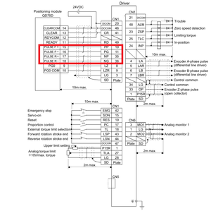

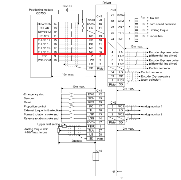

И еще один вопрос на отвлеченную тему.
Добрые люди подарили мне MR-J3-10A сервоусилитель и двигатель HF-MP13 к нему, была долгая эпопея по поиску кабеля для CN1 и клеммной колодки, но вот все это появилось в муках и благодаря братьям нашим с алиэкспресс. Подключился я к этому шайтан-агрегату через родную программулину MR Configurator2, покрутил в Jog mode, поковырял настройки, покурил user manual и к сожалению так и не понял как его подключить по step/dir к StepMaster.
Никто не сталкивался с этими сервами?
MR-J3.png (4409 просмотров) <a class='original' href='./download/file.php?id=126620&mode=view' target=_blank>Загрузить оригинал (78.67 КБ)</a>
Re: StepMaster ver 2.5
Vasia_Pupkin писал(а):как его подключить по step/dir к StepMaster.
Напрямую никак. Нужен конвертор на логике или на транзисторе с диодами.
P.S. В LinuxCNC можно обойтись без переходника, только настройками.

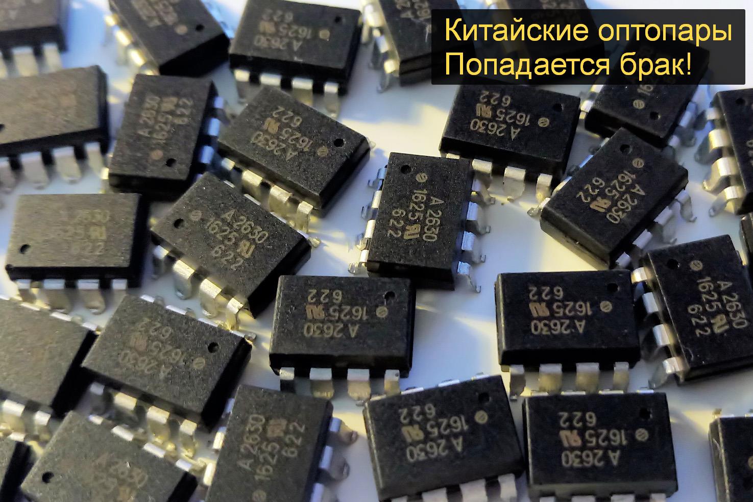

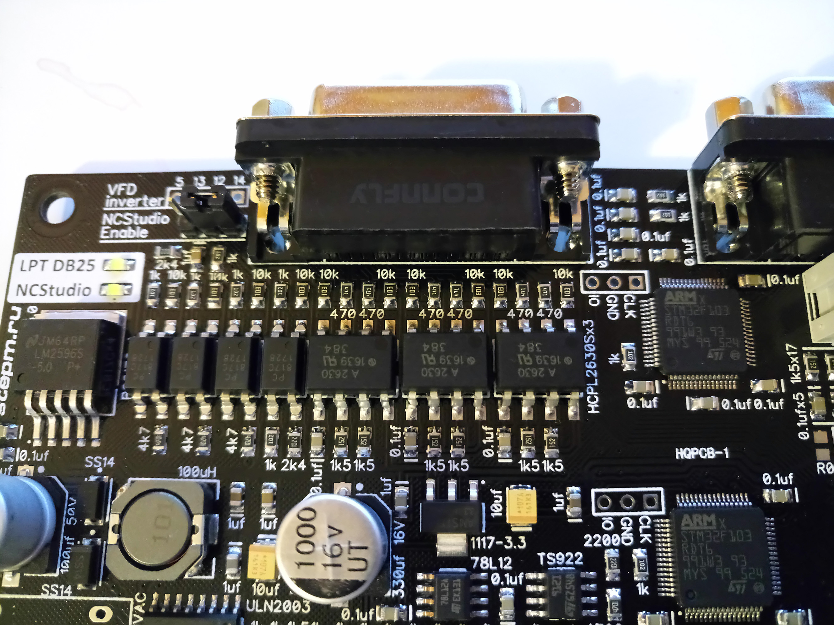

И еще вопрос - мне несколько не повезло, плата у меня с теми китайскими оптронами, что бракованные. Собственно вопрос - они все бракованные и стоит сразу искать нормальные и перепаивать или включать и если не повезет еще раз, то потом перепаивать?
Vlad_st писал(а):И еще вопрос - мне несколько не повезло, плата у меня с теми китайскими оптронами, что бракованные. Собственно вопрос - они все бракованные и стоит сразу искать нормальные и перепаивать или включать и если не повезет еще раз, то потом перепаивать?
Я сейчас вот такие ставлю:
2017-12-13 18-31-07.JPG (4230 просмотров) <a class='original' href='./download/file.php?id=126799&mode=view' target=_blank>Загрузить оригинал (1.16 МБ)</a>
Такие точно хорошие.
Проблемные дешевые на них похожи, но все же можно заметить отличия.
2017-07-24 12-46-22.jpg (4230 просмотров) <a class='original' href='./download/file.php?id=126800&mode=view' target=_blank>Загрузить оригинал (202.34 КБ)</a>
http://www.cnc-club.ru/forum/viewtopic. ... 40#p372517
Если на плате все же стоят некачественные - вероятность того, что повезет и все три будут исправными - меньше 50%
В любом случае стоит заменить. Хотя бы для собственного успокоения.
Либо я могу прислать плату на замену, либо, если есть опыт пайки и возможность приобрести оптопары - заменить их самому.

Понял, посравниваю, если что буду искать оптроны и менять. Плату слать не надо - далеко, после новогодних праздников я у Вас еще парочку куплю. Пока буду с этой запускаться, возможно еще приставать с вопросами :) Спасибо за помощь!
Vlad_st писал(а):Понял, посравниваю
Обрати внимание на ширину выводов около корпуса - у хороших оптронов там сужение.
И на диаметр и глубину выемки у первой ноги.
Цифры могут отличаться.
