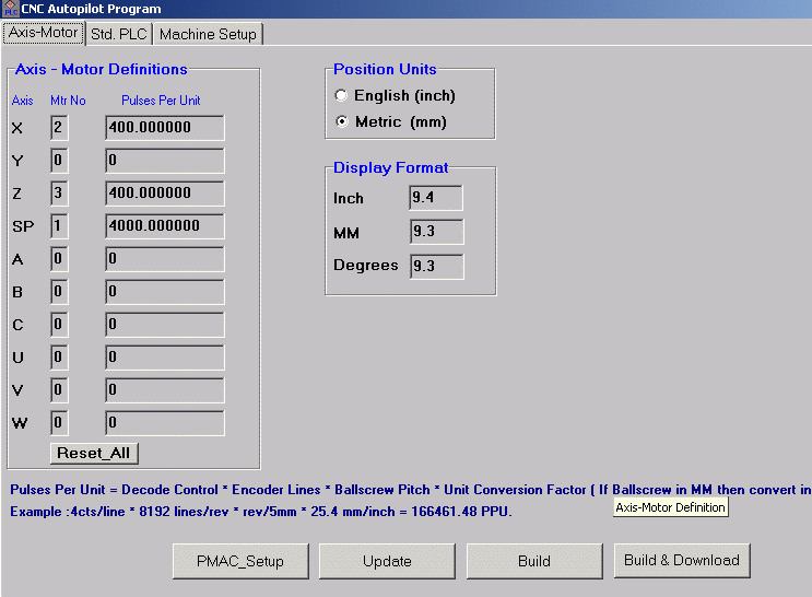

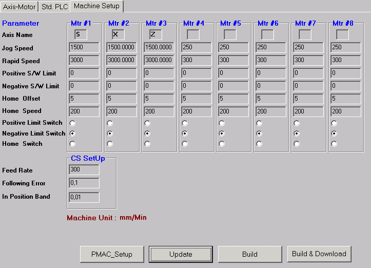

для меня "удобно и понятно" выглядит вот так:
Autopilot_01.gif (3020 просмотров) <a class='original' href='./download/file.php?id=107675&mode=view' target=_blank>Загрузить оригинал (21.09 КБ)</a>
или вот так:
Autopilot_04.gif (3020 просмотров) <a class='original' href='./download/file.php?id=107676&mode=view' target=_blank>Загрузить оригинал (17.86 КБ)</a>
Обратите внимание - вводятся реальные данные. никаких числителей, знаменателей.. тупо указывает реальные параметры и никаких "держим в уме 1*3/8+71-0.0345 и тд и тп"...

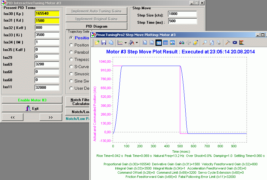

настройка ПИД мне тоже как тоболее понятна вот в таком виде:
M_3_Set_200814.gif (3020 просмотров) <a class='original' href='./download/file.php?id=107677&mode=view' target=_blank>Загрузить оригинал (47.28 КБ)</a>
обратите внимание на подписи под графиком. все предельно четко и понятно. что куда, на какую величину.. а не в виде непонятного графика с неясными величинами. "рассогласование примерно столько то..." примерно это сколько ??
